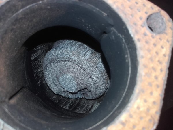

Kilka dni temu wziąłem się za łącznik elastyczny bo był w stanie agonalnym.Wyjąłem również kata.Moim oczom ukazał sie ciekawy widok.Tylny wkład się rozleciał niszcząc przedni, żadnych stuków nie było . Po zakupie auta czułem że auto jest trochę zamulone.Standardowo opróżniłem puszkę a do środka wstawiłem rurę nierdzewną. Błąd drugiej sondy zapisuje się choć po 500 km check sie jeszcze nie zaświecił, a silnik ożył.
