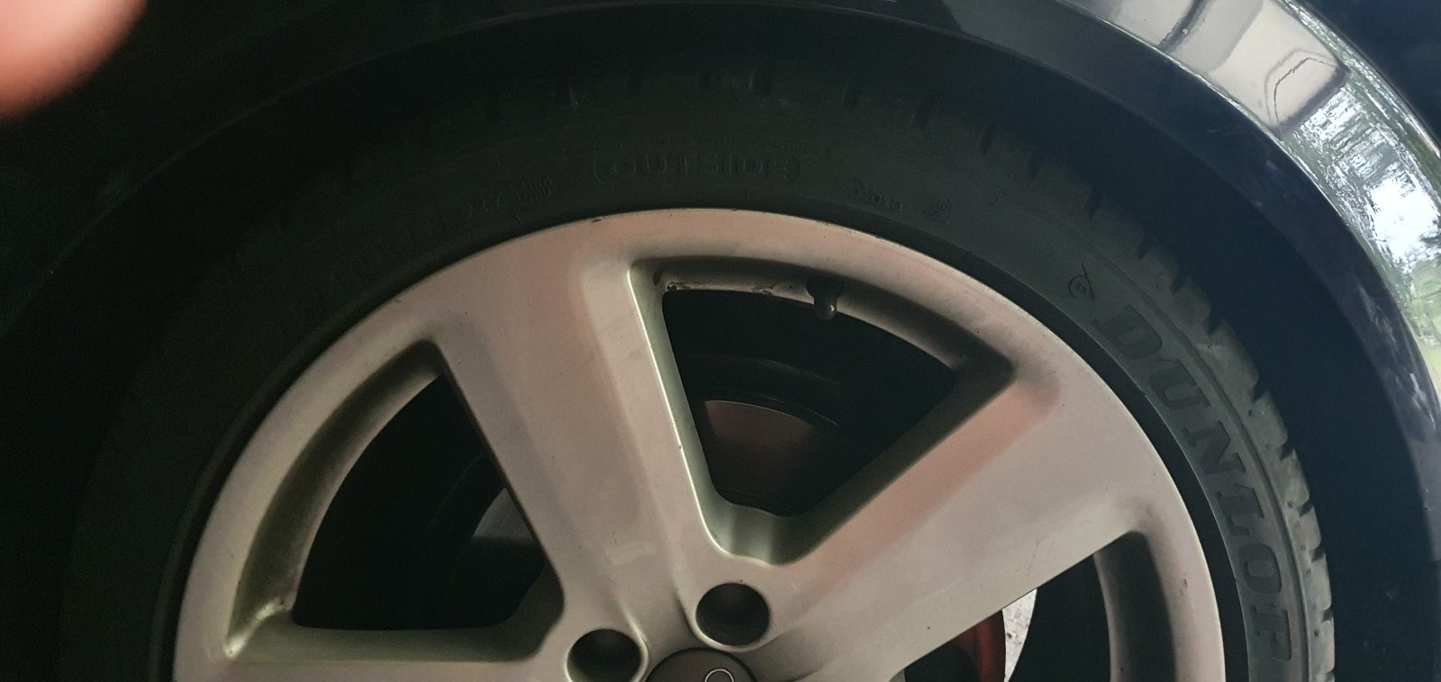

williams Opublikowano 4 Czerwca 2020 Opublikowano 4 Czerwca 2020 Witam Ja tez mam przysiadnięty tył Mam zawieszenie sportowe 1BE 9-ta klasa wagowa z tyłu jak auto nie jest zapakowane z tyłu to nie mogę między oponę a nadkole włożyć wyciągniętych palców od dłoni. (felgi 17 cali 5-cio ramienna gwiazda) Kupiłem podkładki podwyższające . Moje pytanie jest następujące : zakładać te podkładki ( one podwyższą o jakies 1,5cm) czy kupować nowe sprężyny?? Ile u was jest odstępu między opona a nadkolem???
MemberA4 Opublikowano 15 Czerwca 2020 Opublikowano 15 Czerwca 2020 W dniu 4.06.2020 o 12:28, williams napisał: Witam Ja tez mam przysiadnięty tył Mam zawieszenie sportowe 1BE 9-ta klasa wagowa z tyłu jak auto nie jest zapakowane z tyłu to nie mogę między oponę a nadkole włożyć wyciągniętych palców od dłoni. (felgi 17 cali 5-cio ramienna gwiazda) Kupiłem podkładki podwyższające . Moje pytanie jest następujące : zakładać te podkładki ( one podwyższą o jakies 1,5cm) czy kupować nowe sprężyny?? Ile u was jest odstępu między opona a nadkolem??? załóż sprężyny o dwie klasy wyżej - 11 i powinno być ok ewentualnie 10

greg2505 Opublikowano 19 Czerwca 2020 Opublikowano 19 Czerwca 2020 W dniu 4.06.2020 o 12:28, williams napisał: Witam Ja tez mam przysiadnięty tył Mam zawieszenie sportowe 1BE 9-ta klasa wagowa z tyłu jak auto nie jest zapakowane z tyłu to nie mogę między oponę a nadkole włożyć wyciągniętych palców od dłoni. (felgi 17 cali 5-cio ramienna gwiazda) Kupiłem podkładki podwyższające . Moje pytanie jest następujące : zakładać te podkładki ( one podwyższą o jakies 1,5cm) czy kupować nowe sprężyny?? Ile u was jest odstępu między opona a nadkolem??? Sprawdź czy sprężyny całe mam taką samą kl.wag. i nadkole jest nad oponą,koła 18
