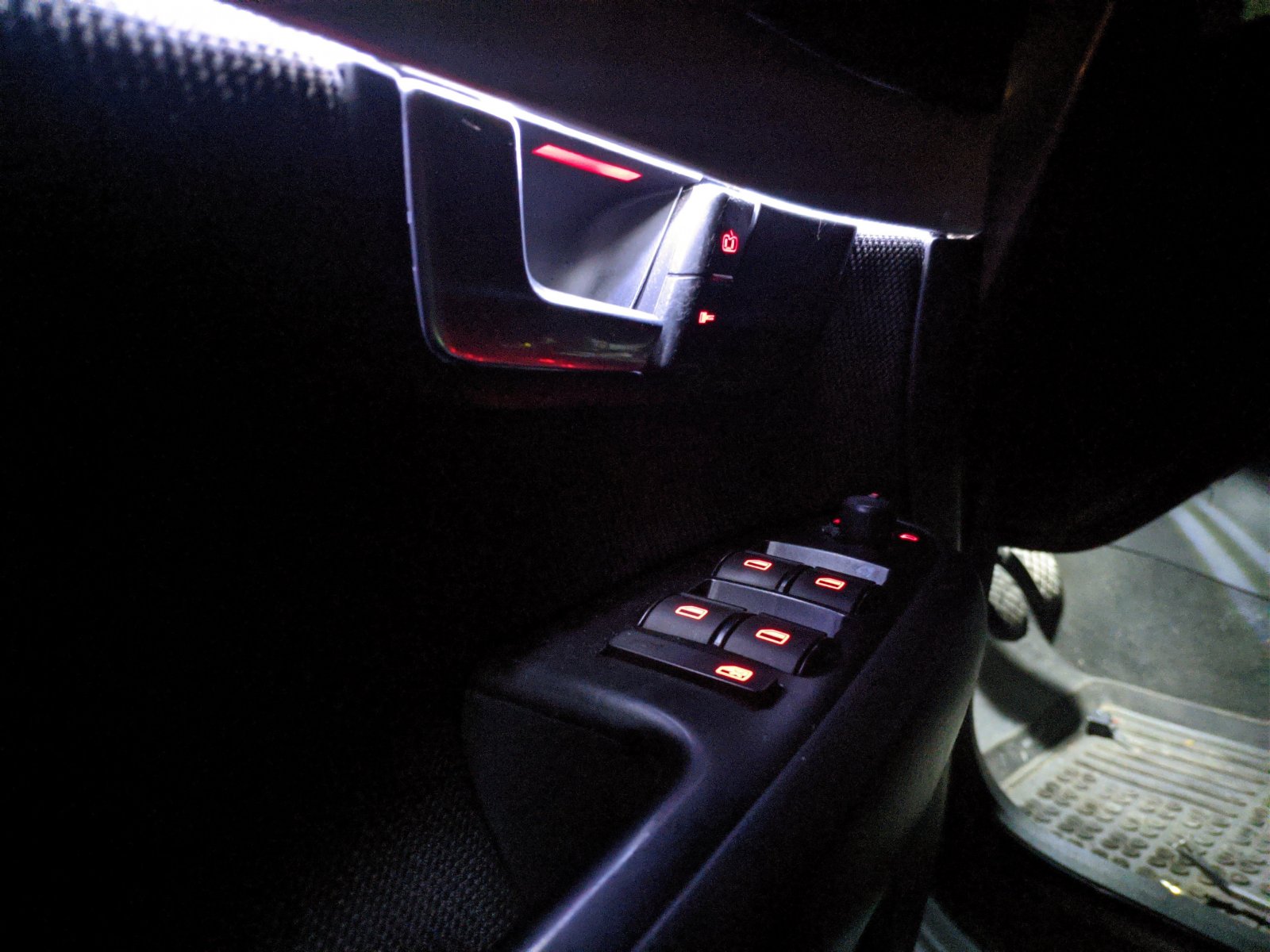

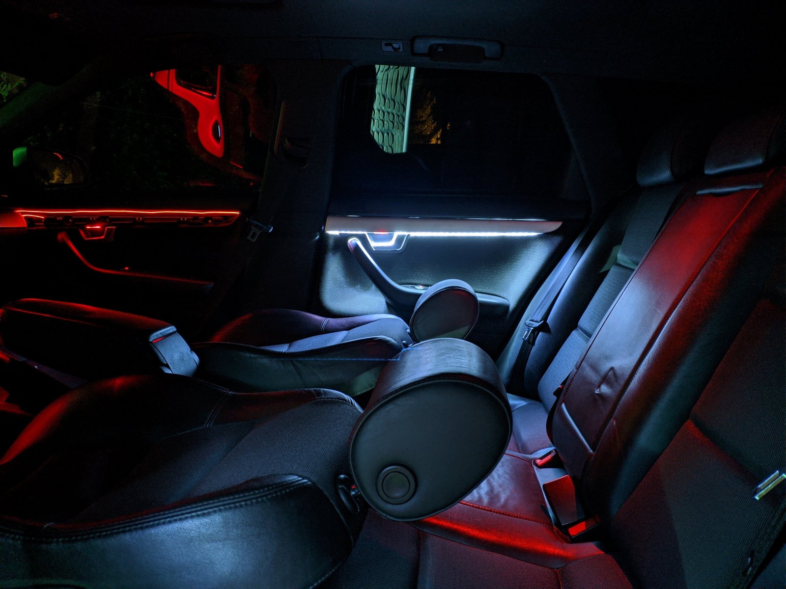

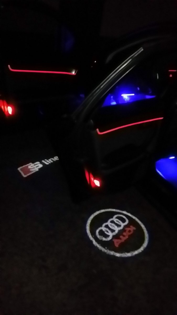

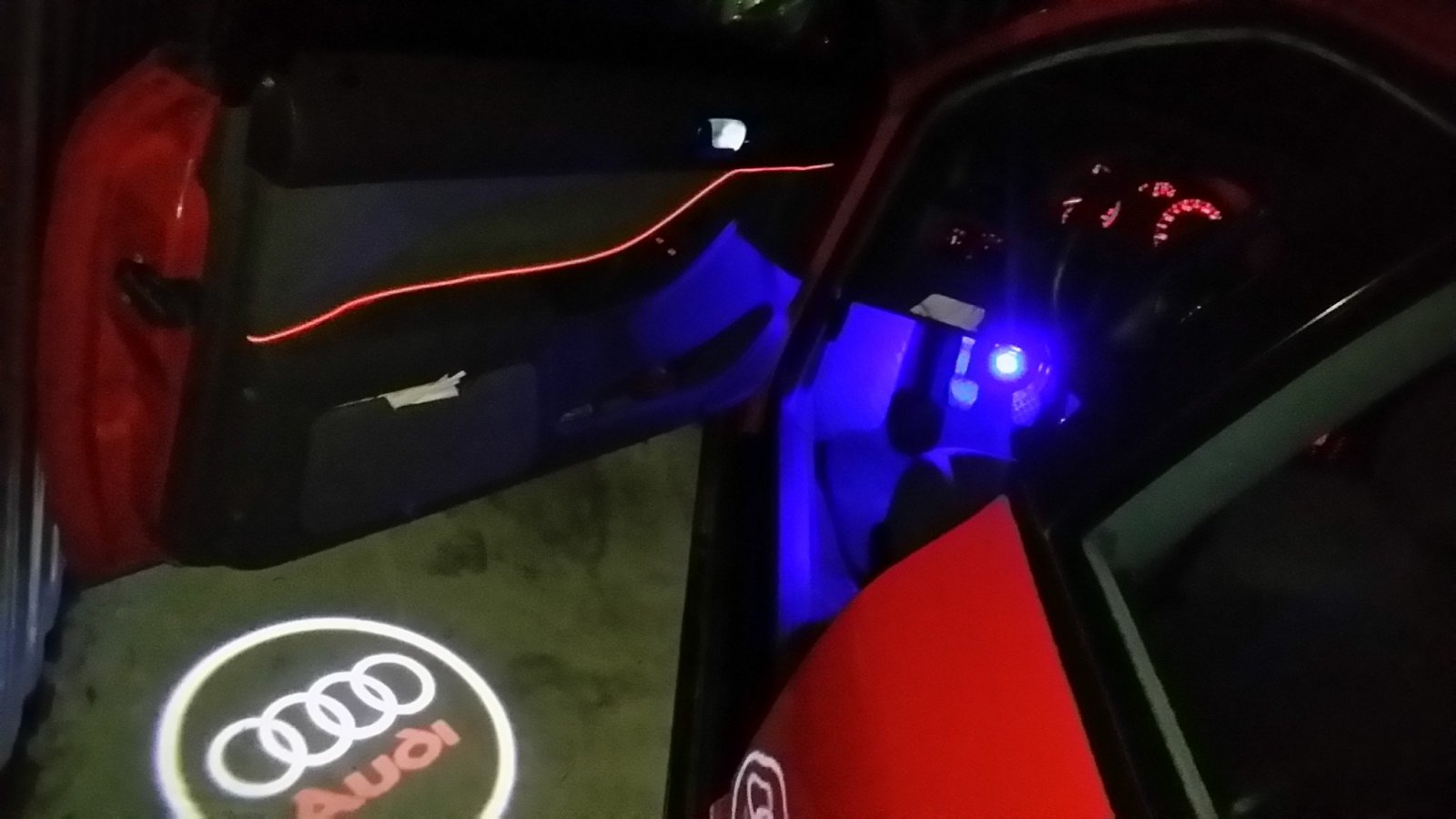

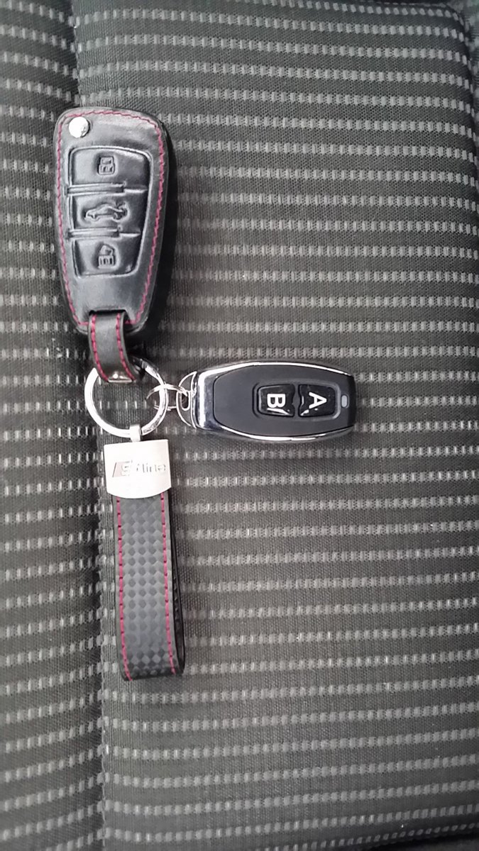

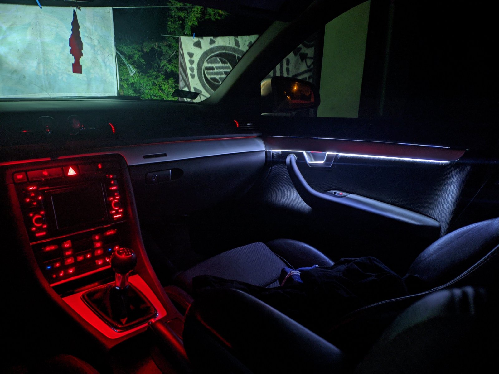

KYLO123 Opublikowano 1 Marca 2020 Udostępnij Opublikowano 1 Marca 2020 (edytowane) Witam dołączę się do tematu ja w B7 podłączyłem troszkę inaczej EL-WIRE przez 2 przekażniki w tym 1 kanałowy przekaźnik 12V z pilotem tak aby móc wyłączyć światłowody w dzień lub gdy mnie znudzą {niestety firma INTERLOOK z WAWY sprzedająca wysyłkowo ,wysłała światłowód pomarańcz zamiast czerwony po odesłaniu znowu przysłali pomarańczowy [nie polecam]} Edytowane 1 Marca 2020 przez KYLO123 Odnośnik do komentarza Udostępnij na innych stronach Więcej opcji udostępniania...

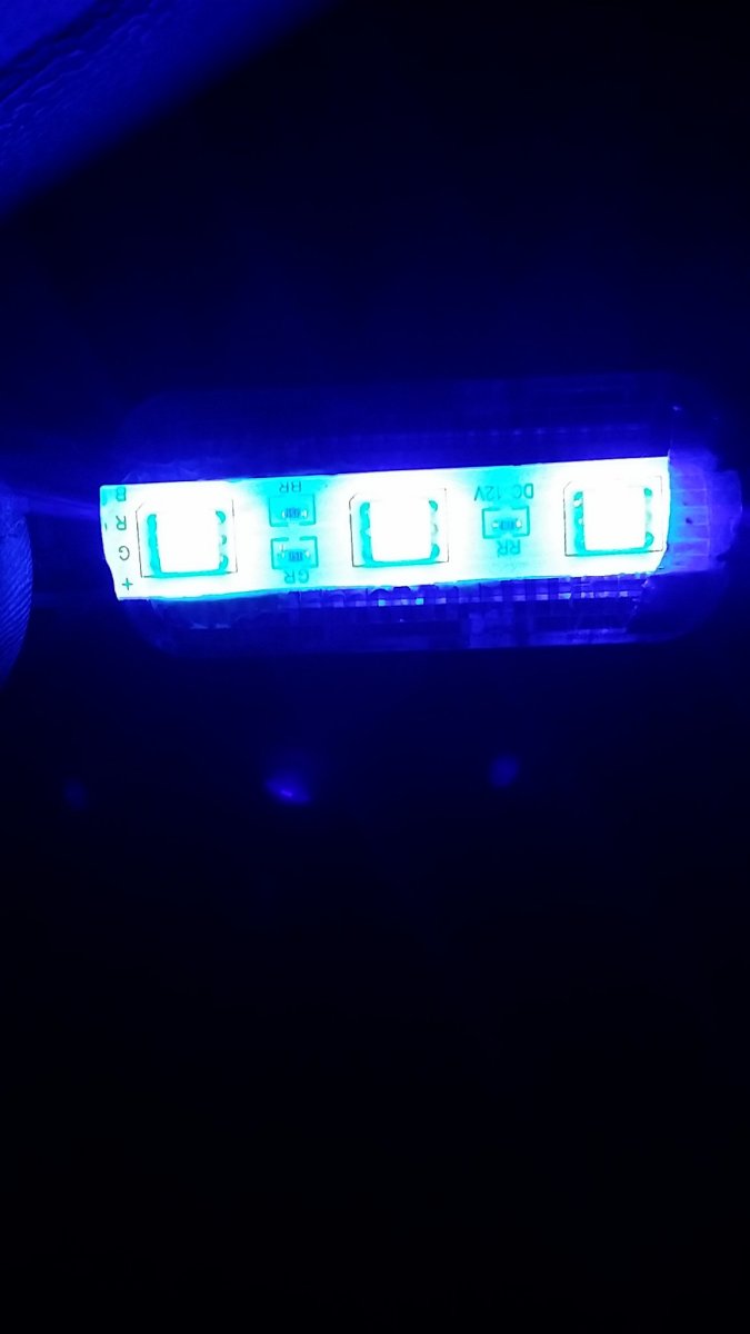

KYLO123 Opublikowano 1 Marca 2020 Udostępnij Opublikowano 1 Marca 2020 (edytowane) wyszło nie najgorzej ,umieściłem światłowód nie u góry tylko pod dekorami dla mnie lepszy efekt i w dzień trochę boczki ożywia jedyny minus załamanie linii świecenia między drzwiami a deską korzystając z chwili czasu Żonki A3 też otrzymała mały pakiet oświetlenia ambiente projektory zastąpiły światełka [dla lepszego świecenia żrówkę zastąpiłem 3 diodami światło jak ultrafiolet polecam, mogę komuś oddać ] Edytowane 1 Marca 2020 przez KYLO123 1 Odnośnik do komentarza Udostępnij na innych stronach Więcej opcji udostępniania...
kamil-vag Opublikowano 1 Marca 2020 Udostępnij Opublikowano 1 Marca 2020 3 minuty temu, KYLO123 napisał: wyszło nie najgorzej ?? Nie obraz się, ale dla mnie to już oszpecenie wnętrza... 2 Odnośnik do komentarza Udostępnij na innych stronach Więcej opcji udostępniania...
KYLO123 Opublikowano 1 Marca 2020 Udostępnij Opublikowano 1 Marca 2020 Ależ:) dla mnie jest ok -spokojniejsze światło niż listwa led, tutaj trochę aparat wyolbrzymił światło Odnośnik do komentarza Udostępnij na innych stronach Więcej opcji udostępniania...

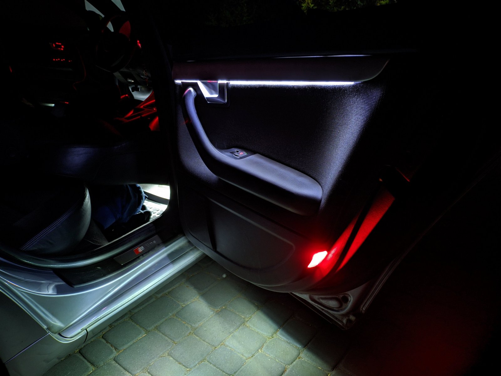

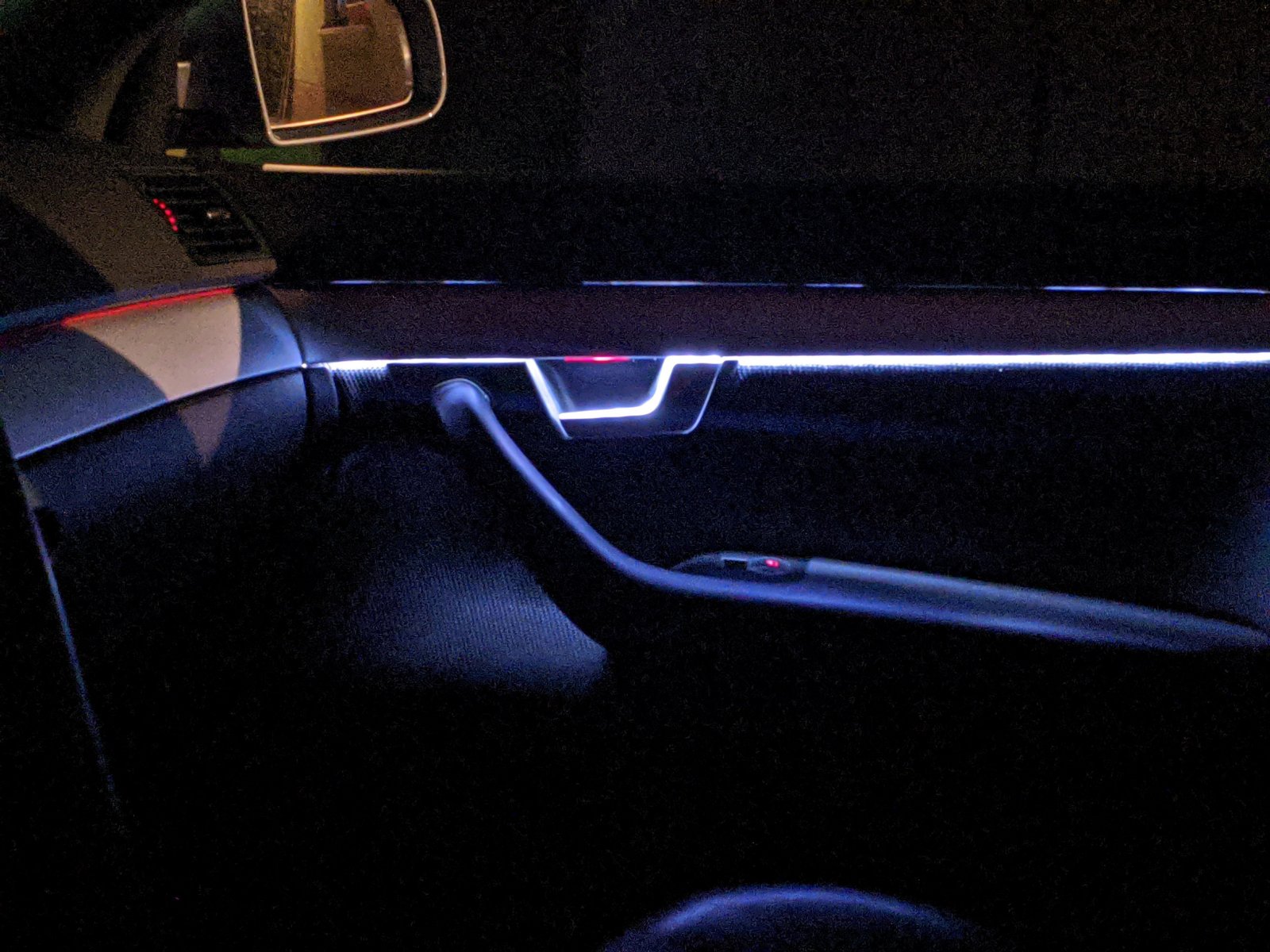

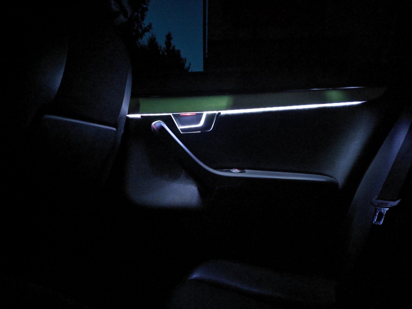

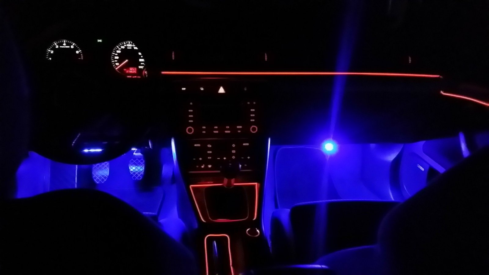

pwmatimax Opublikowano 25 Kwietnia 2020 Udostępnij Opublikowano 25 Kwietnia 2020 Witajcie. Ja to tylko tu zostawię. Efekt wczorajszych modyfikacji przy oświetleniu ambiente. Są lekkie przebłyski światła górną częścią dekoru ale zostanie to wszyskto ładnie zlikwidowanie przez podklejenie taśmy z meszkiem od wewnętrznej strony dekoru Na 3 zdjęciu od końca widać pozostałość po elwire którego całe szczęście się pozbyłem przy montażu tego oświetlenia. 1 Odnośnik do komentarza Udostępnij na innych stronach Więcej opcji udostępniania...

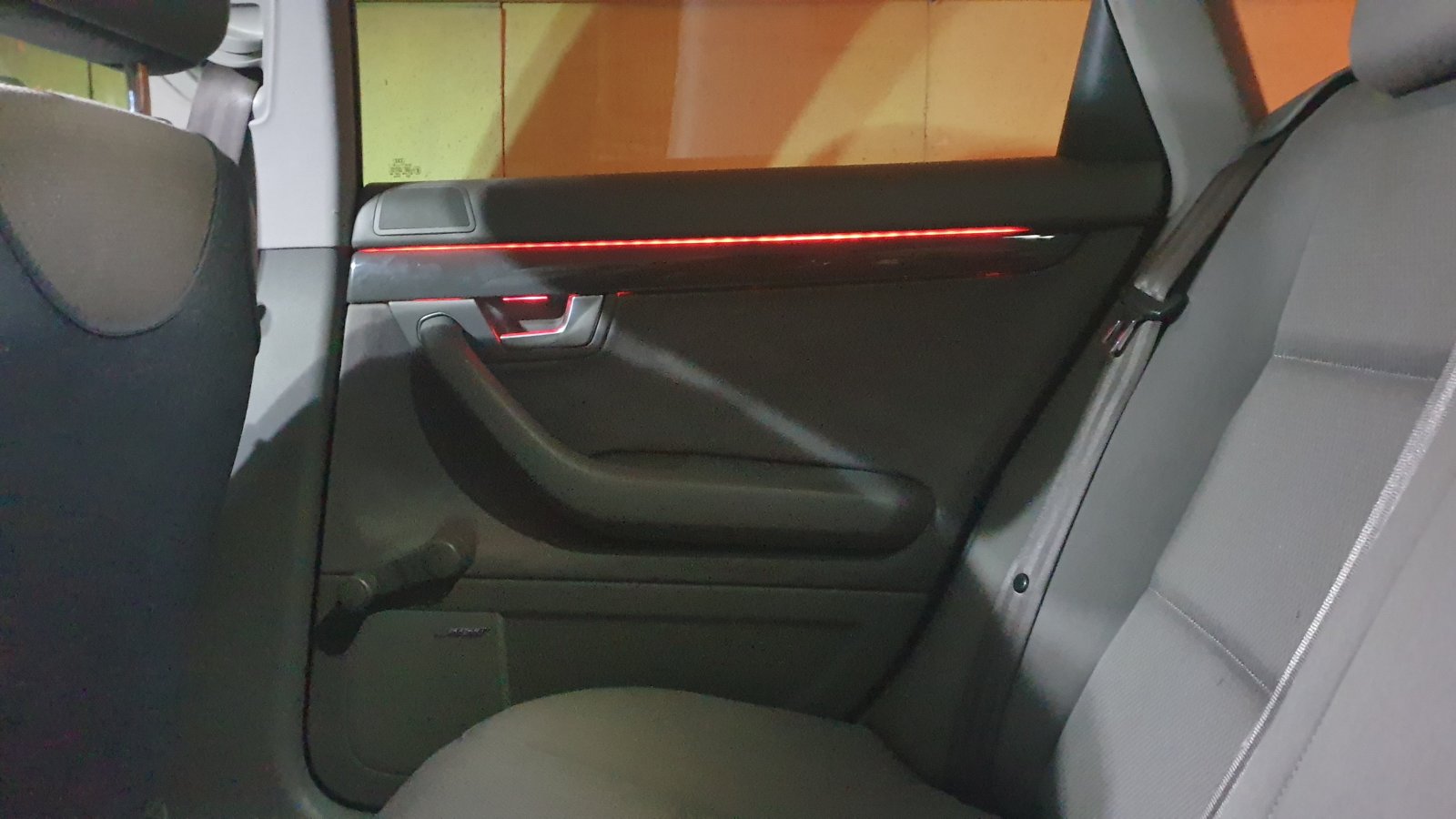

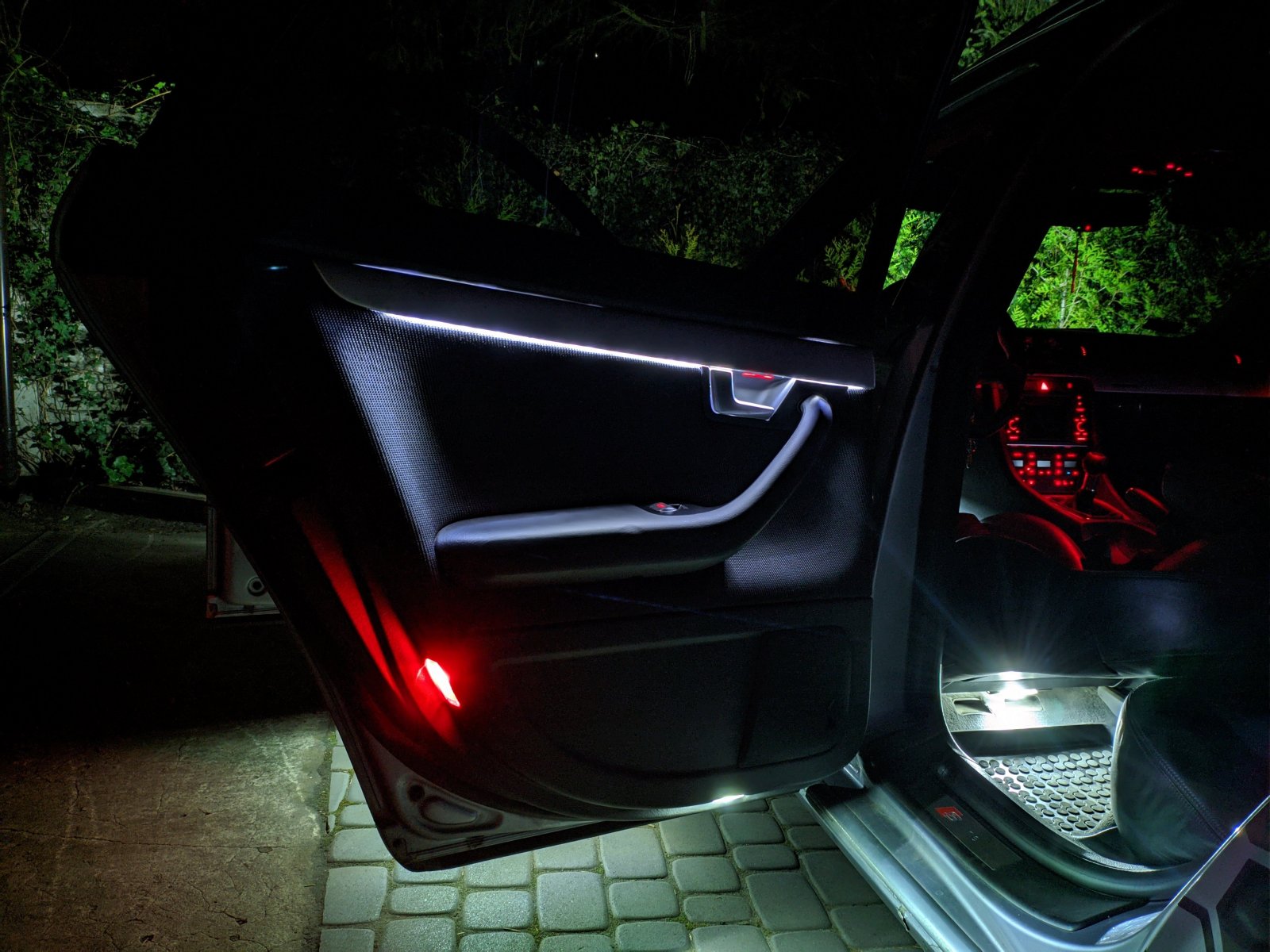

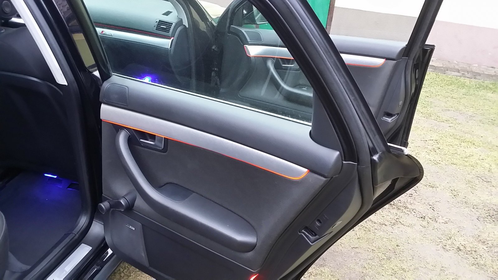

maniek61 Opublikowano 11 Sierpnia 2020 Udostępnij Opublikowano 11 Sierpnia 2020 Spróbowałem wykonać moda i nie powiem, było ciężko: Siły starczyło tylko na zrobienie tyłu, a po wyłamaniu paru mocowań zaczepów (same zaczepy wytrzymały???) chciałem się już poddać. Dekory przylegały tak bardzo, że światła nie było widać Postanowiłem na zaczepy dać podkładkę w postaci małych uszczelek i zadziałało! Ostatecznie tył wygląda tak, tragedii chyba niema Odnośnik do komentarza Udostępnij na innych stronach Więcej opcji udostępniania...
Decybell Opublikowano 8 Listopada 2020 Udostępnij Opublikowano 8 Listopada 2020 W dniu 11.08.2020 o 20:06, maniek61 napisał: Spróbowałem wykonać moda i nie powiem, było ciężko: Siły starczyło tylko na zrobienie tyłu, a po wyłamaniu paru mocowań zaczepów (same zaczepy wytrzymały???) chciałem się już poddać. Dekory przylegały tak bardzo, że światła nie było widać Postanowiłem na zaczepy dać podkładkę w postaci małych uszczelek i zadziałało! Ostatecznie tył wygląda tak, tragedii chyba niema Tragedii tak jak mówisz nie ma, ale listwa ci teraz niedokładnie przylega i światło prześwieca między listwą a boczkiem i widać je u dołu, pewnie właśnie w tych miejscach gdzie coś tam popodkładałeś... Odnośnik do komentarza Udostępnij na innych stronach Więcej opcji udostępniania...

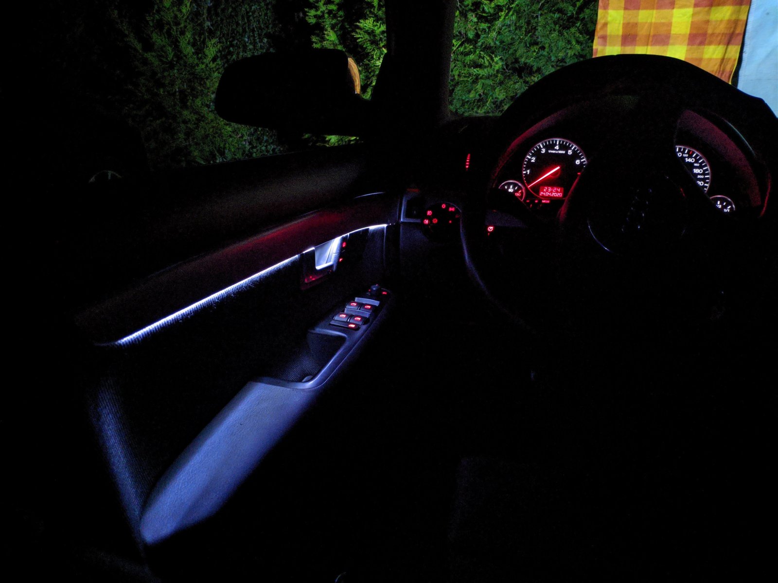

EaglePoland Opublikowano 28 Listopada 2020 Udostępnij Opublikowano 28 Listopada 2020 Wiem że temat odgrzewany ale właśnie zacząłem się brać za tego moda z elwire Z tyłu bezproblemowo (korba) na słupku było napięcie więc poszło. Z przodu zasilanie wziąłem z oświetlenia przycisku szyb. Pod wpiętą listwą led 7V, bez wpiętej listwy 12V. Listwa świeci wyraźnie słabiej. Co może być przyczyną? Odnośnik do komentarza Udostępnij na innych stronach Więcej opcji udostępniania...
maniek61 Opublikowano 2 Grudnia 2020 Udostępnij Opublikowano 2 Grudnia 2020 W dniu 8.11.2020 o 15:41, Decybell napisał: Tragedii tak jak mówisz nie ma, ale listwa ci teraz niedokładnie przylega i światło prześwieca między listwą a boczkiem i widać je u dołu, pewnie właśnie w tych miejscach gdzie coś tam popodkładałeś... Tak właściwie to aparat dużo wyolbrzymia, w rzeczywistości tego prześwitu u dołu właściwie nie widać. Chociaż z tym ze dekor niedochodzi aż tak daleko jak kiedyś to masz racje, lecz nie jest źle. Wolałem zrobić tak, niż piłowac dekory, które były u mnie ciasno spasowane. Odnośnik do komentarza Udostępnij na innych stronach Więcej opcji udostępniania...
