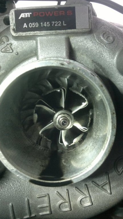

mystic.pl Opublikowano 20 Czerwca 2017 Opublikowano 20 Czerwca 2017 (edytowane) Z tego co pamiętam CCLA ma 240ps, a poliftów już nie sprawdzałem, to było w 2012 jak tematem się interesowałem, Orzeł modził swoje B8 na 350-360ps, a ja mu szukałem najbardziej wydajnych komponentów, Wtryski od CCLA miały końcówkę 059 130 855 GX Tu macie różnice w osprzęcie CR wszystkich przedliftów B8: CCLA.pdf CCWA+CCWB+CAMA+CAMB.pdf CAPA.pdf Pompa wys CCLA.pdf pompa wys CCWA+CCWB+CAMA+CAMB.pdf W tamtym czasie jedyną hybrydę miało ABT: Heh, sprawdziłem allegro i jest taki silnik do łyknięcia: http://allegro.pl/silnik-audi-a4-3-0-tdi-ccl-ccla-gratis-wymiana-i6771866657.html http://allegro.pl/silnik-audi-a4-3-0-tdi-ccl-ccla-gwarancja-wymiana-i6760296819.html Edytowane 20 Czerwca 2017 przez mystic.pl
