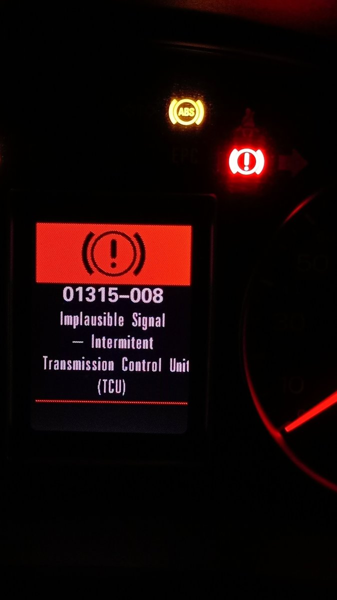

Najbardziej co mnie wkurza to jak jest już tak z -5 st. C i poniżej na zewnątrz to pojawia się błąd związany z automatyczną skrzynią (mam manual) i na zegarach pali się wszystko związane z hamulcami. Hamulce, ABS działają wtedy poprawnie a błąd znika po przejechaniu około 2-3 km, jak zniknie to nie zapisuje się w żadnym sterowniku.
