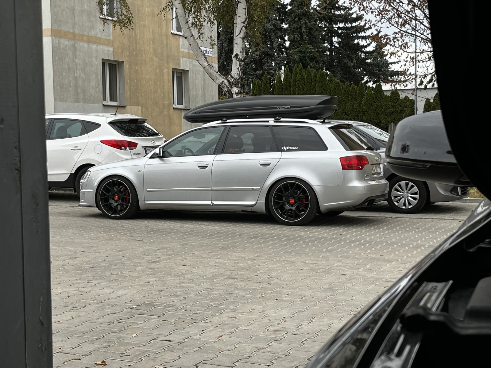

george Opublikowano 21 Października 2022 Opublikowano 21 Października 2022 14 minut temu, mravel napisał: grzebane przy TFSI Chyba nie chce juz diesla ? B7 2,0?
Langista Opublikowano 21 Października 2022 Opublikowano 21 Października 2022 21 minut temu, mravel napisał: Zona sie ze mnie smieje ze kupilem czerwone kapsle BBS ? wydaje mi sie ze cos tam jednak pasuja do rolki i auta. Zdjecie z garazu, grzebane przy TFSI Chyba nie chce juz diesla ? Fajny smaczek według mnie 1
mravel Opublikowano 21 Października 2022 Autor Opublikowano 21 Października 2022 (edytowane) @georgeta a5 w cabrio co jest na jednym ze zdjec powyzej Edytowane 21 Października 2022 przez mravel
george Opublikowano 21 Października 2022 Opublikowano 21 Października 2022 Nie skojarzyłem tego z autem powyżej.
Rob@k Opublikowano 22 Października 2022 Opublikowano 22 Października 2022 Czerwone kapselki fajnie komponują z zaciskami. Ja w swoich mam pomalowane znaczki audi. 1
