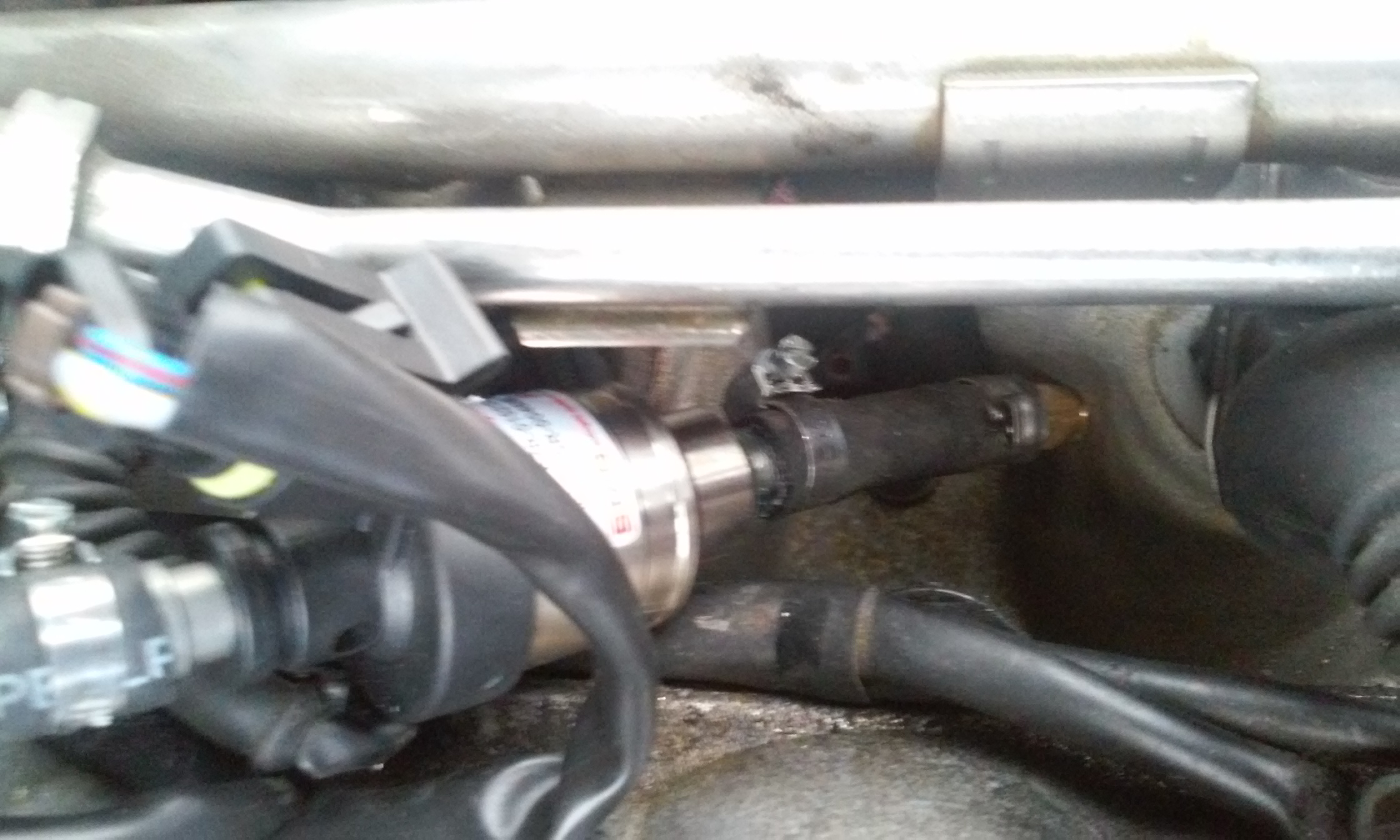

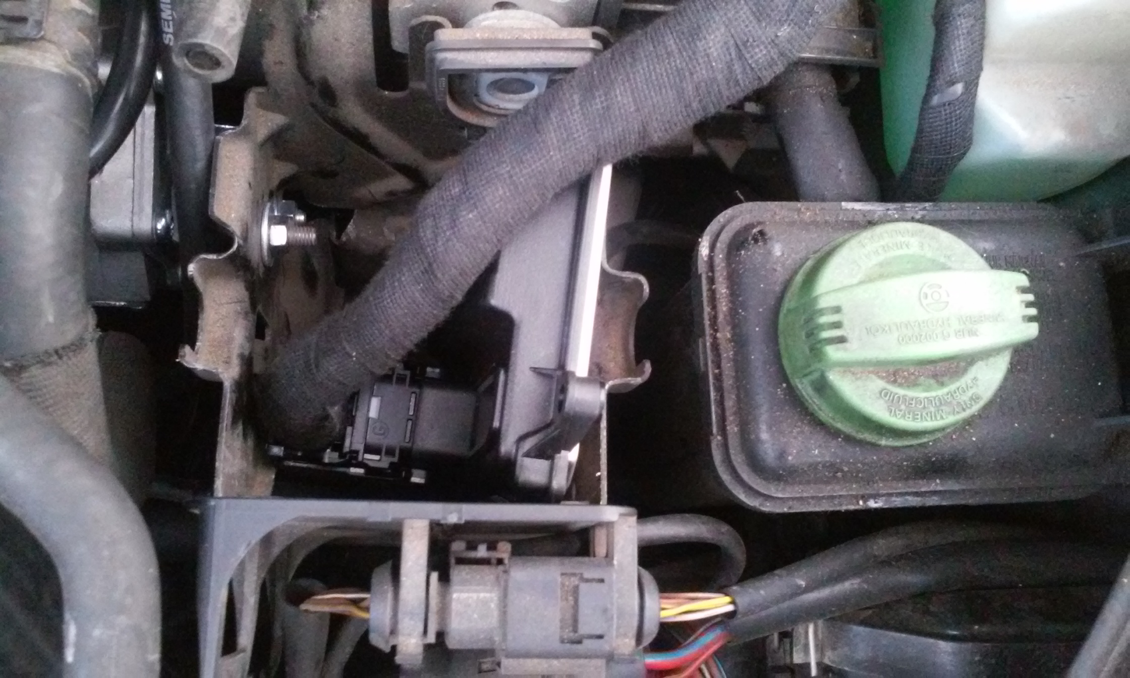

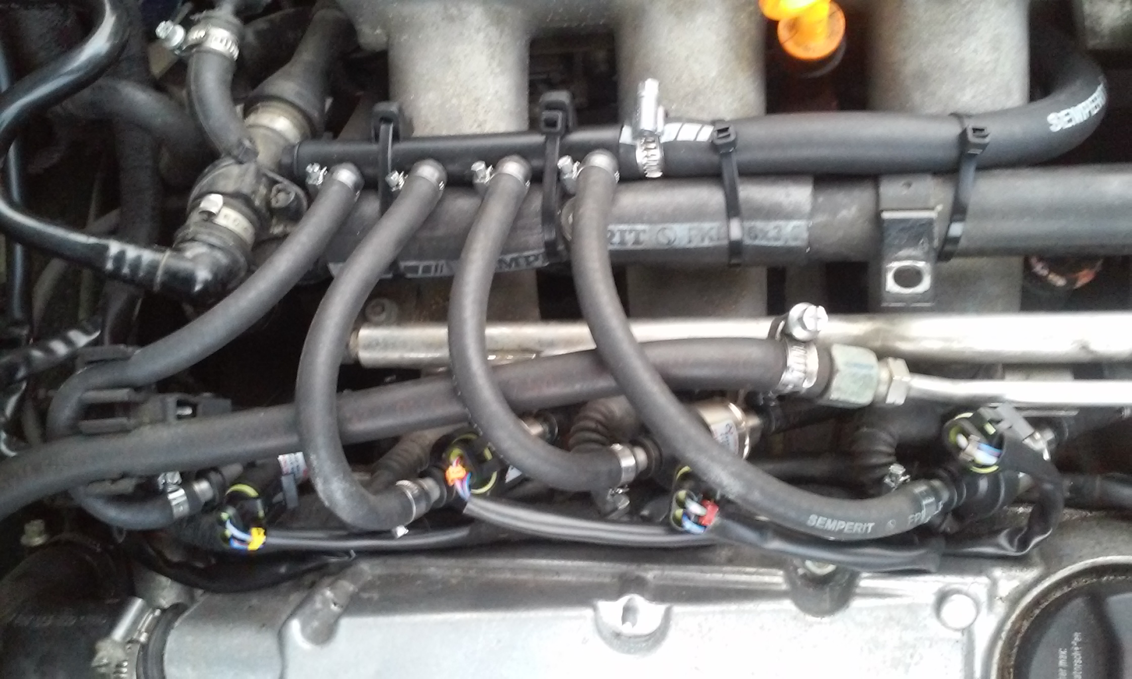

michal008 Opublikowano 20 Czerwca 2015 Opublikowano 20 Czerwca 2015 A ja zgodnie z obietnicą zamieszczam kilka (sorry za jakość) zdjęć spod maski po instalacji: Butle trochę małą mi dali bo 55l ale jakoś to przeżyje. Centralka poszła koło zbiorniczka od płynu do wspomagania. A ja zgodnie z obietnicą zamieszczam kilka (sorry za jakość) zdjęć spod maski po instalacji: Butle trochę małą mi dali bo 55l ale jakoś to przeżyje. Centralka poszła koło zbiorniczka od płynu do wspomagania. Jeszcze zauważyłem dziwny jak dla mnie syndrom. Po zgaszeniu samochodu po paru sekundach słyszę tak 2 sekundowe buczenie z okolicy butli w bagażniku. Pewnie się zawór zamyka ale czy to musi być tak głośne?
azure Opublikowano 20 Czerwca 2015 Opublikowano 20 Czerwca 2015 Komp powinien wylądować pod deską rozdzielczą, a nie tu... reszta w miarę ujdzie w tłoku.
samael Opublikowano 21 Czerwca 2015 Opublikowano 21 Czerwca 2015 Ja mam Stag QBox + wtryski Barracuda 130 + reduktor Romano (znacznie lepszy parametrami od czerwonego AC R01) + butla 72L i jeździ aż miło Ta konfiguracja LPG starcza do mocy dobrze > 200KM więc jak podniosę na 180-190KM to problemu żadnego nie będzie z jej wystrojeniem. Możesz napisać co to za butla? Ile wchodzi gazu? Prosta jest podłoga w bagażniku? Obiecane zdjęcia : Super, butla wyszła idealnie. Rozwiałeś moje watpliwości, dzięki!72 L brutto zapewnia konkretny zasięg [emoji1] Wysłane z iPhone za pomocą Tapatalk
michal008 Opublikowano 21 Czerwca 2015 Opublikowano 21 Czerwca 2015 (edytowane) Komp powinien wylądować pod deską rozdzielczą, a nie tu... reszta w miarę ujdzie w tłoku. producent na swojej stronie pisze między innymi: "Obudowa sterownika została zaprojektowana w sposób zapewniający szczelność urządzenia zgodnie z wymaganiami obowiązujących przepisów i regulaminu EKG ONZ. Obudowa posiada klasę szczelności IP54 (tzw. bryzgoszczelność), którą uzyskuje po polaczeniu z wiązką przewodów za pomocą złącza. Obudowa urządzenia pozostaje szczelna jedynie w połączeniu z wiązką (w normalnych warunkach pracy sterownik jest permanentnie połączony z wiązką). Łukowate wygięcie obudowy jest zabiegiem celowym mającym na celu kompensację odkształceń elementów obudowy w zmiennych warunkach termicznych w komorze silnika pojazdu (rozszerzalność cieplna materiałów obudowy)." Edytowane 21 Czerwca 2015 przez michal008
azure Opublikowano 21 Czerwca 2015 Opublikowano 21 Czerwca 2015 To co napisał producent to jedno, a to że monterowi nie chciało się to drugie... Mając kompa pod deską z widocznych elementów instalacji (a więc dodatkowo wprowadzających bałagan pod maską) będzie reduktor i przewód gazowy od reduktora do wtrysków (o ile wtryski są upchane pod osłoną). Po co więcej? Ja mam Stag QBox + wtryski Barracuda 130 + reduktor Romano (znacznie lepszy parametrami od czerwonego AC R01) + butla 72L i jeździ aż miło Ta konfiguracja LPG starcza do mocy dobrze > 200KM więc jak podniosę na 180-190KM to problemu żadnego nie będzie z jej wystrojeniem.Możesz napisać co to za butla? Ile wchodzi gazu? Prosta jest podłoga w bagażniku? Obiecane zdjęcia : Super, butla wyszła idealnie. Rozwiałeś moje watpliwości, dzięki!72 L brutto zapewnia konkretny zasięg [emoji1]Wysłane z iPhone za pomocą Tapatalk W trasie przy napełnieniu rzędu 60l LPG masz ponad 500km zasięgu :-)
