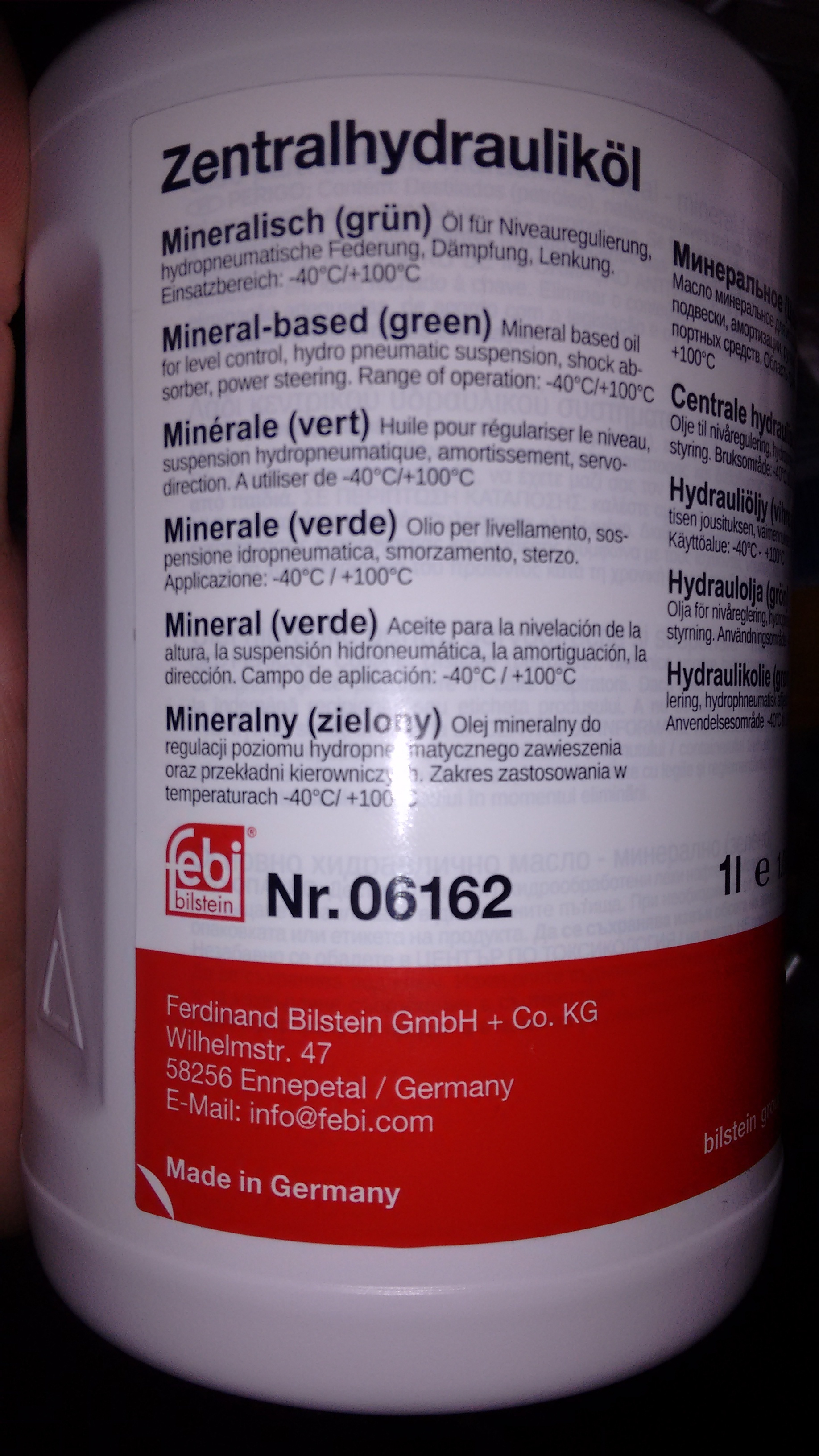

wyzyk83 Opublikowano 7 Listopada 2016 Opublikowano 7 Listopada 2016 (edytowane) Jeżeli jesteś pewien że jest zalany zielony minerał, to kup zielony minerał zamiennik (np. Febi) w motoryzacyjnym na dolewkę. Oryginalnego płynu zielonego mineralnego (G002000) niestety już nie kupisz... sprzedają tylko syntetyk (G004000M2). Minerał został zastąpiony syntetykiem w 2006r... Sam ostatnio kupowałem na dolewkę ten płyn nie jest dla oooo tylko dla BMW producent febi podaje że płyn 6162 jest przeznaczony dla BMW, dla audi podaje płyn 6161 który odpowiada numerowi G 004 000 M2 Edytowane 7 Listopada 2016 przez wyzyk83
