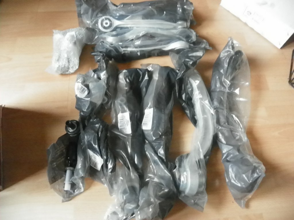

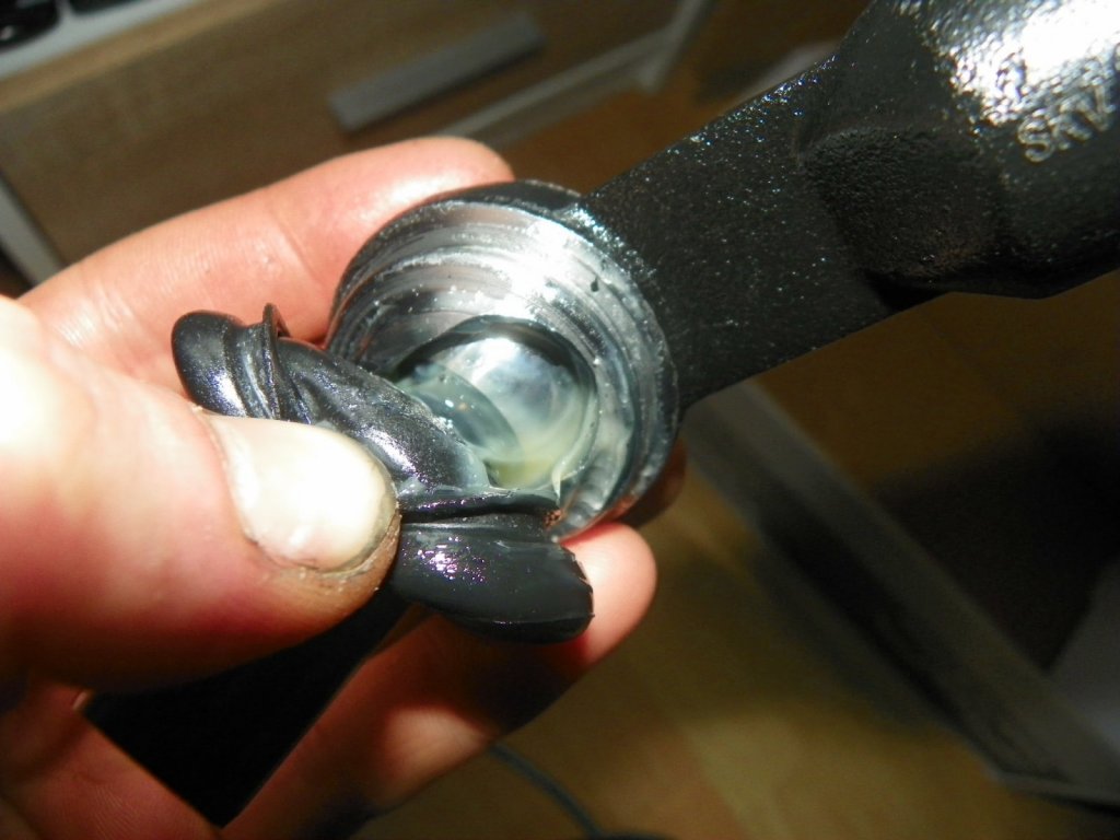

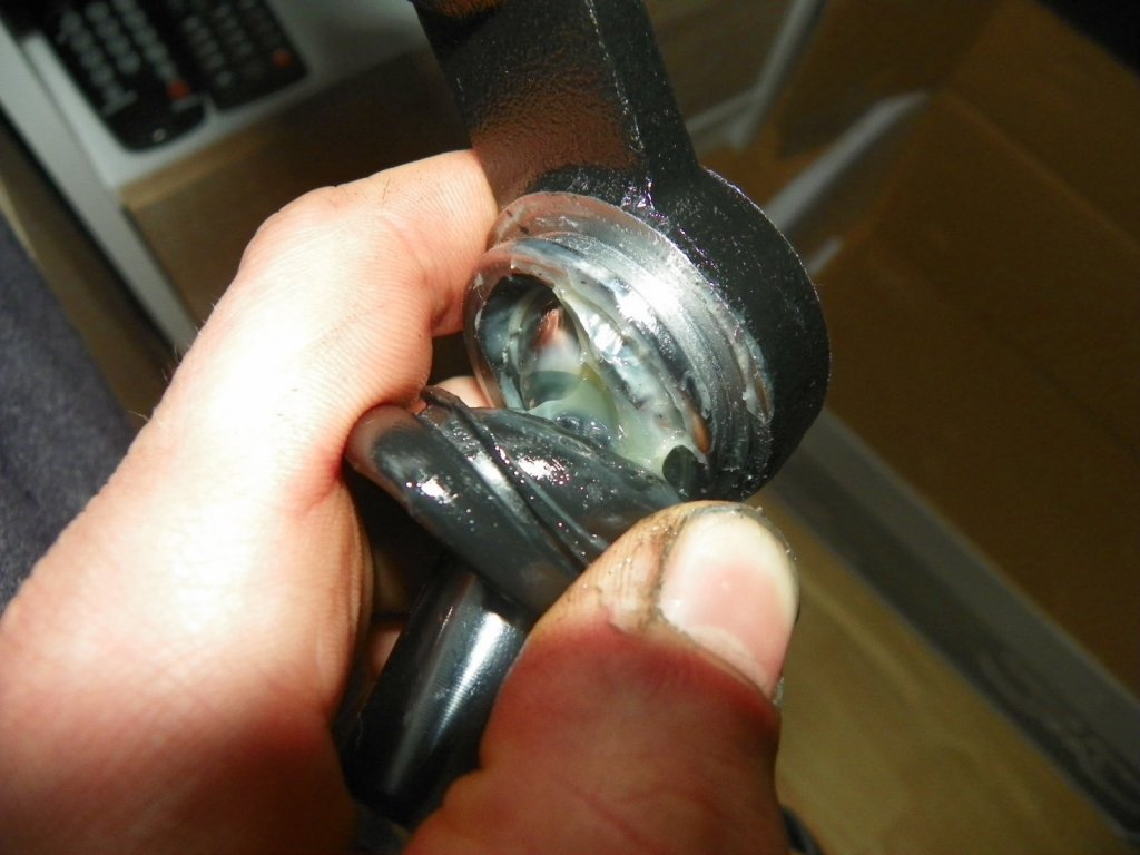

vegetagt Opublikowano 30 Lipca 2019 Opublikowano 30 Lipca 2019 (edytowane) W dniu 29.03.2017 o 18:41, emtees napisał: Do mnie zestaw dotarł wczoraj. Jeśli chodzi o pakowanie towaru - wg. mnie dobrze, że wahacze są pakowane oddzielnie w opakowaniach foliowych. Z tego co pamiętam, jak w październiku montowałem SWAG'a do A4 B5 wahacze były po prostu poukładane w kartonie, bez dodatkowego zabezpieczenia. Na magazynach różnie bywa, SKV przynajmniej jest dodatkowo chroniony przed wilgocią. Tutaj plus. Kolejna sprawa - drążki kierownicze. Akurat jestem świeżo po wymianie, mam wstawione te typowo pod 1BE czyli bez tłumika drgań. Pozwoliłem sobie więc na zajrzenie pod gumę drążków SKV. Pierwsza sprawa - drążki pokryte są chyba jakimś preparatem, jak mniemam antykorozyjnym. Jest to plus w stosunku do TRW - montowałem końcówkę TRW w zeszłym tygodniu, na pewno nie była niczym pokryta. Moje TRW które mam na aucie również nie były niczym pokryte. Druga sprawa - ilość smaru pod gumą i jakość samej gumy. Jak widać na zdjęciu poniżej producent nie szczędzi smaru, jeśli reszta sworzni jest tak samo dobrze nasmarowana to wręcz rewelacja. Na pewno nie jest to badziew w stylu Denckermann'a. Sama guma jest elastyczna, nie plastikowa jak to bywa u innych "tanich" producentów. Jeśli panewki sworzni są wykonane tak samo dobrze jak reszta to ta zawiecha powinna sporo pożyć. Sam sworzeń pracuje bardzo ciasno. Zresztą wszystkie pracują w ten sposób. Nie wiem czy przed montażem nie zajrzę sobie jeszcze z ciekawości do bananów... Apropo, pytanie do dystrybutora - jest jakiś sposób aby odróżnić wadliwą partię, ewentualnie po prostu wadliwy banan? Jestem obecnym właścicielem tego auta i tych wahaczy ze zdjęcia. Przebieg od montażu pomiędzy 10 a 15tys km. Problem auta jest taki, że auto pływa po drodze oraz coś stuka przy podjeżdzaniu na niskie ( 2cm ) krawężniki (np takie jak są przy parkingach). Na prostych kołach jest oks, na delikatnie skręconych niezbyt Tuleja banana - jedna delikatnie luźniejsza wg SKP, ale w dalej normie. Nic innego nie znaleźli. Jako, że stuki i pływanie zostało zrzucone na słabe amory, to przy okazji ich wymiany pomacałem górne wahacze. 3 sworznie są sztywne, 1 jest luźniejszy. Jeden wahacz ma także spękaną tuleje. Reszta ok. Dolnych nie demontowałem jeszcze. Także ja sobie dalej szukam wiatru w polu, jeżdzę i obserwuje Jak wybuchnie to dam znać. Poniżej fotka tulei:https://i.imgur.com/X6wqhWE.jpg ps. z kolei końcowka TRW ma uszkodzoną gumę, także też niedlugo do wymiany, eh Edytowane 30 Lipca 2019 przez vegetagt
