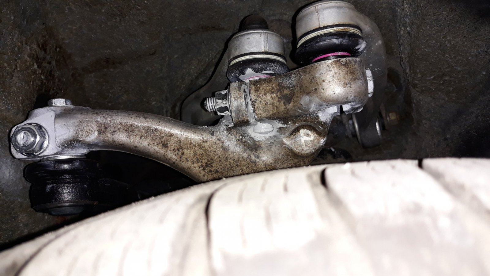

Dzisiaj zaczął porządnie stukać sworzen lewego górnego wahacza, od wymiany kpl. przejechane 22 tys km.

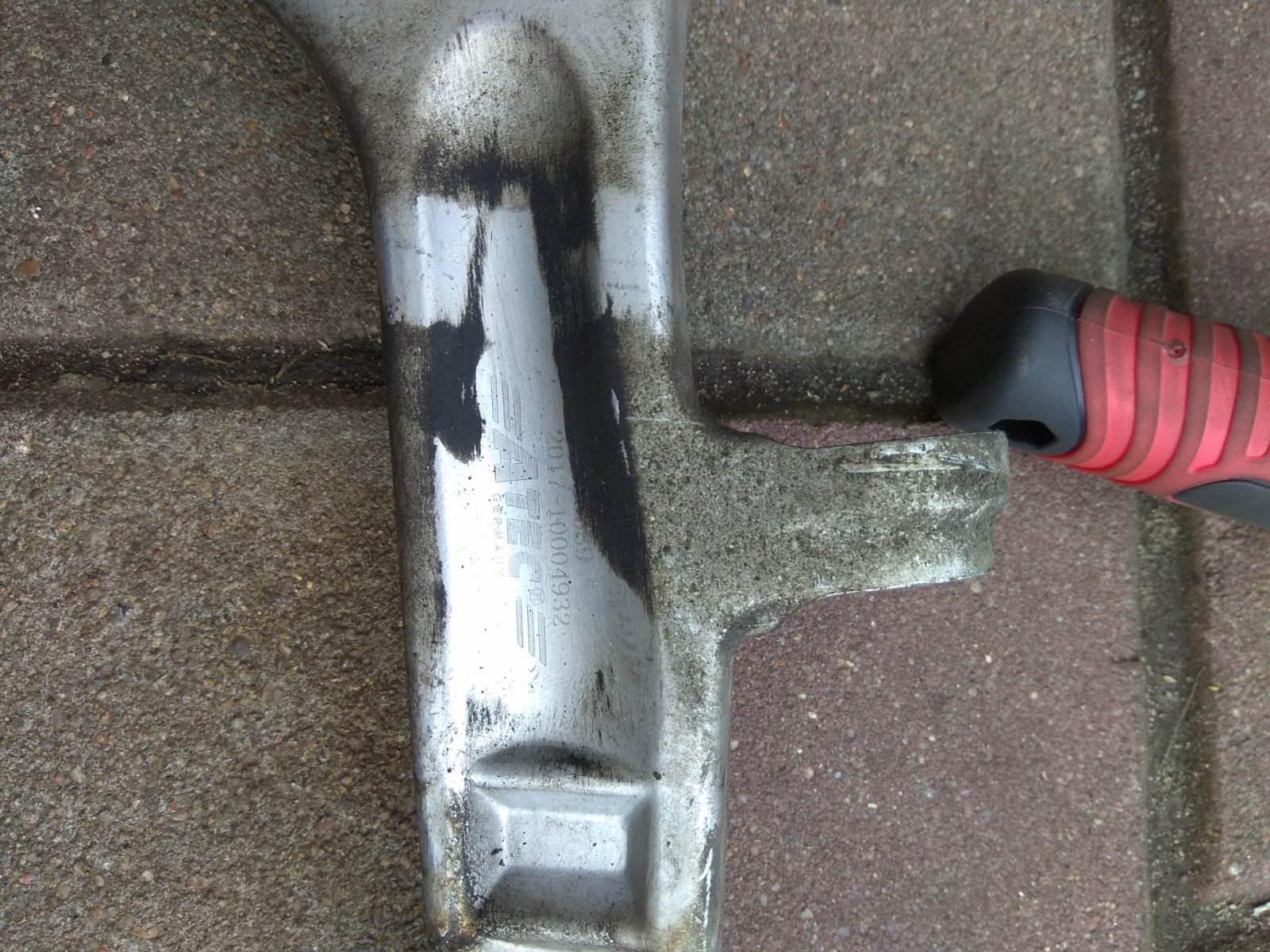

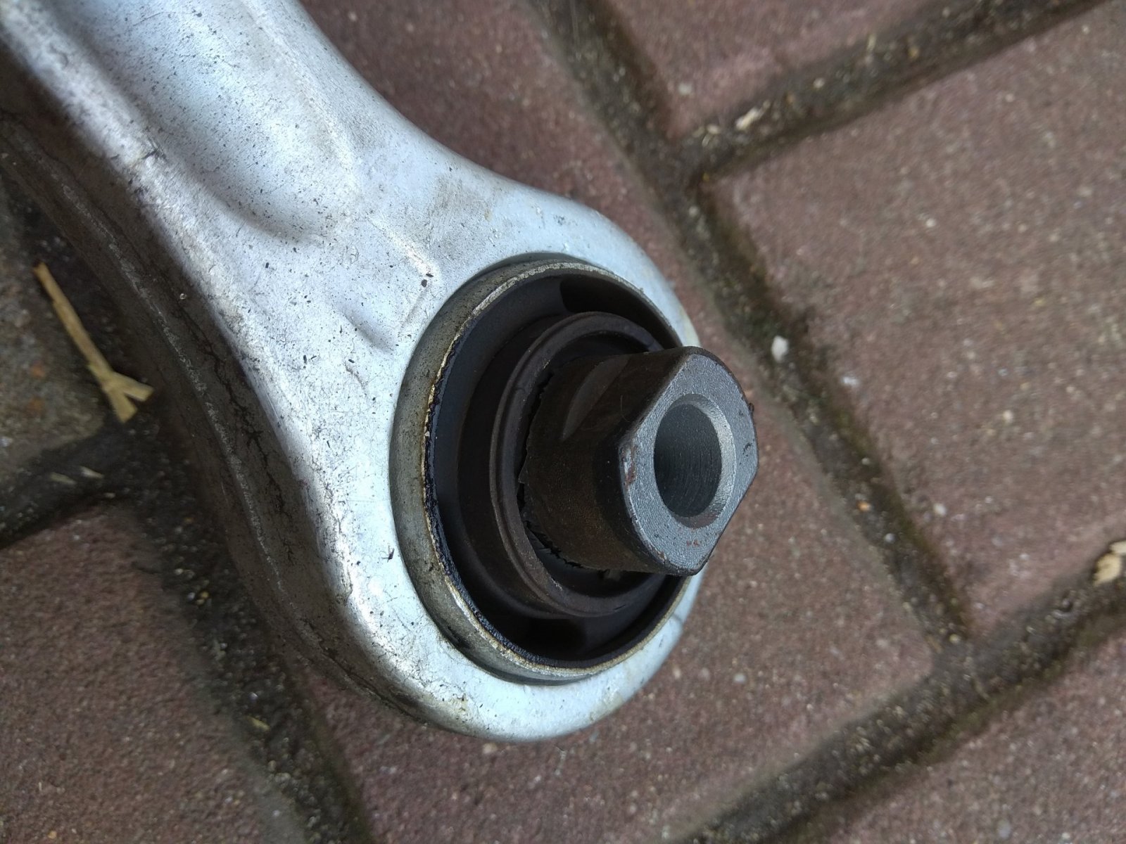

No to i u mnie zaczyna zegar tykać, lewa strona to firma o której nigdy nie słyszałem: ATEC. Widać, że siedziały dwa lata, a były mega rozjechane. Z prawej strony prawie nówki MEYLE HD, prawie bo o ile sworznie były jak nowe, tak tuleje były pozrywane..

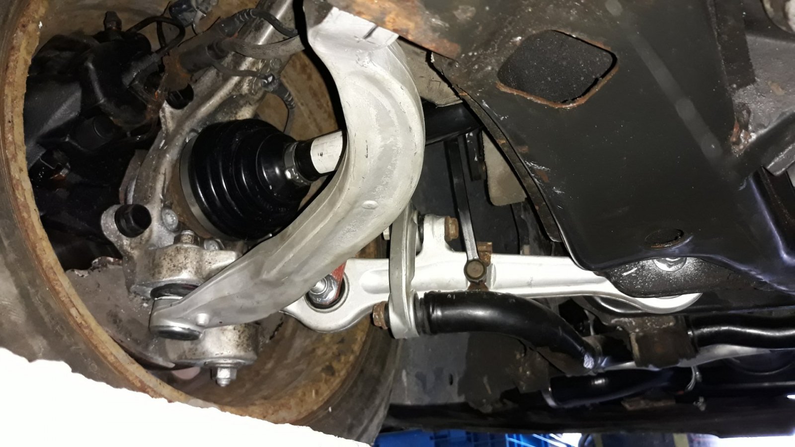

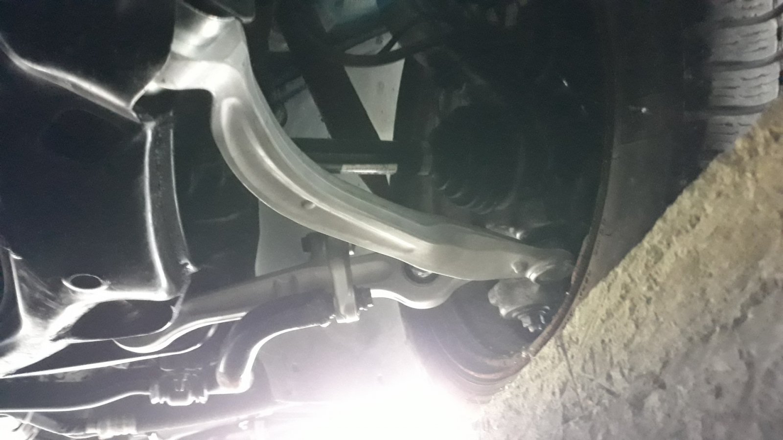

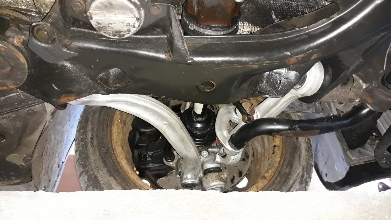

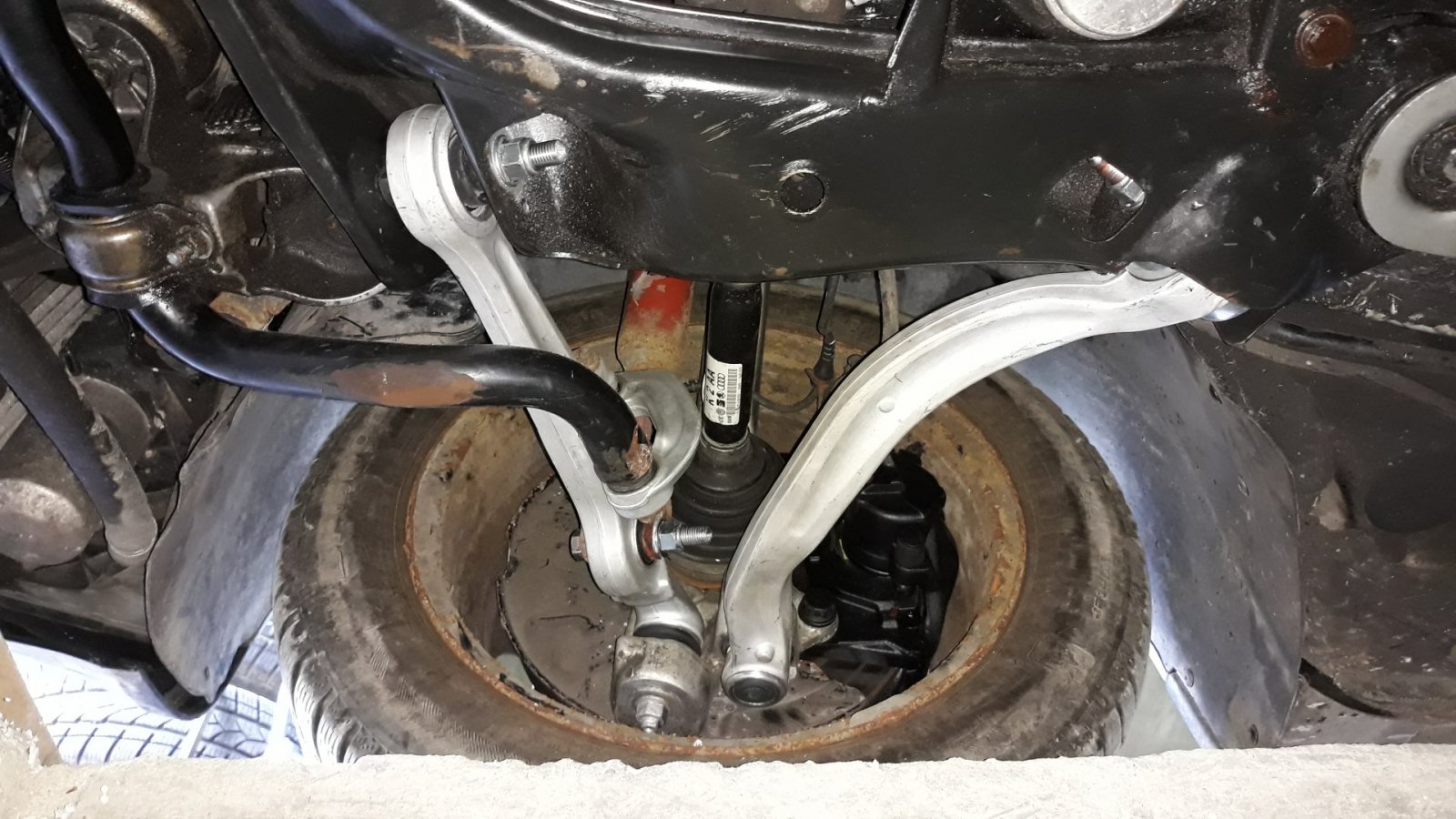

To dołączę się i ja, bo widzę że niektórzy biją pianę. Sam kupiłem zestaw, sam montowałem w swoim warsztacie 06.07.2019 przy przebiegu 279550 km, zrobiona geometria, przegląd 16.07.2019 (279590 km - cepik potwierdzi jak coś datę i przebieg). Auto żony, która przypuszczam raczej nie będzie omijać dziur, zawieszenie 1BE, silnik 2.5 V6 TDI, skrzynia tip, napęd quattro. Zastanawiałem się długo nad wahaczami bo w aucie siedziały jeszcze oryginały, wybór padł na SKV bo cena dobra i opinie też. Zobaczymy ile wytrzymają.
