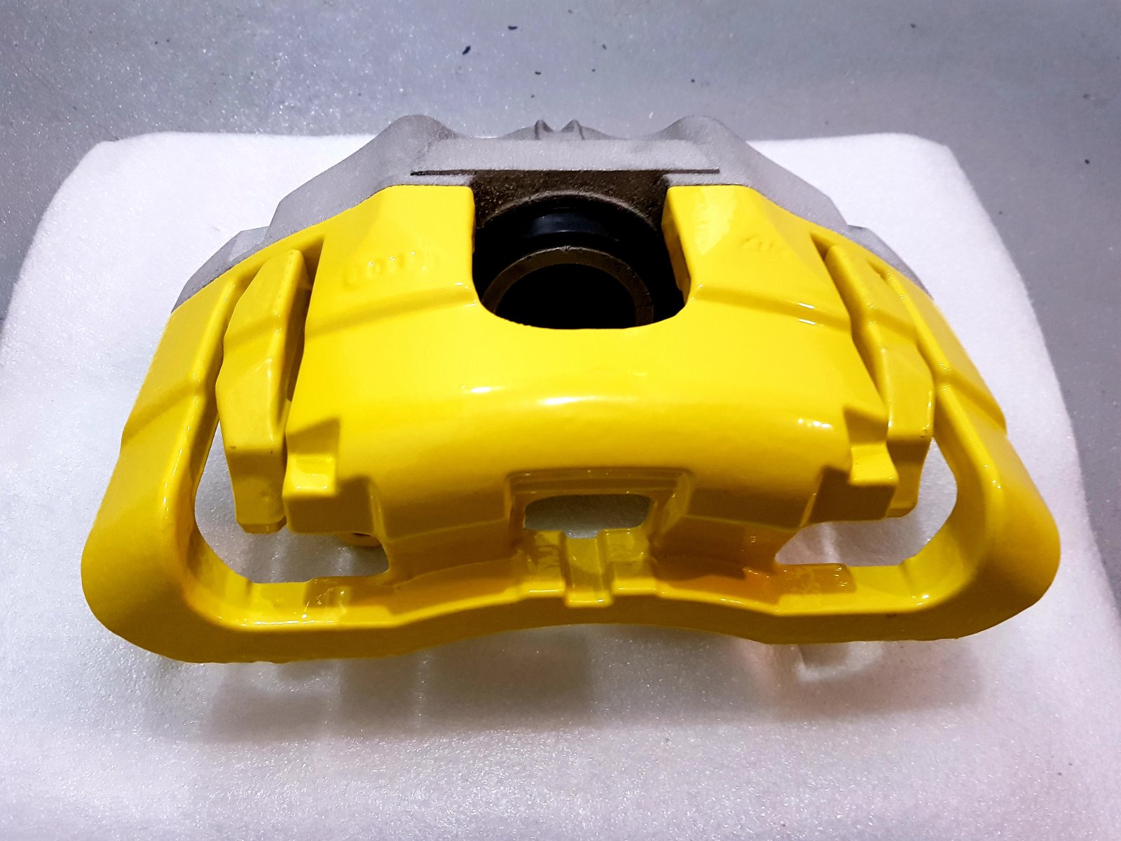

Jest 'banan" od RS dziadka . :thumbup1:
Dawid przeleć go Car pro Dluxem po założeniu , znacznie mniej syfu sie bedzie czepiać i połysk zostanie.
Dzięki za cenne uwagi. Łącznie mam już założone 4 zestawy od dziadka :) 3x żółty i raz czerwony. Przy okazji wykupiłem wszystkie blaszki ozdobne przód + tył :grin:
