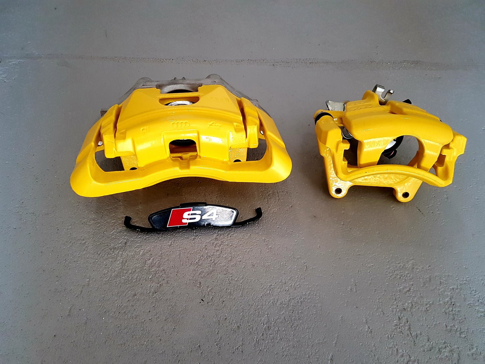

Auto będzie dobrze hamować :grin:
Dzięki @rs dziadek:thumbup1:
345?
320 widać po zacisku :D
44 minuty temu, Langista napisał:
345?
320/300 w drugiej mam taki sam zestaw i sprawuje się doskonale. Mieści się w stalówke 16tke na dystansie. Zastanawiałem się na 345 ale wtedy musiałbym 17tke wozić w bagażniku.

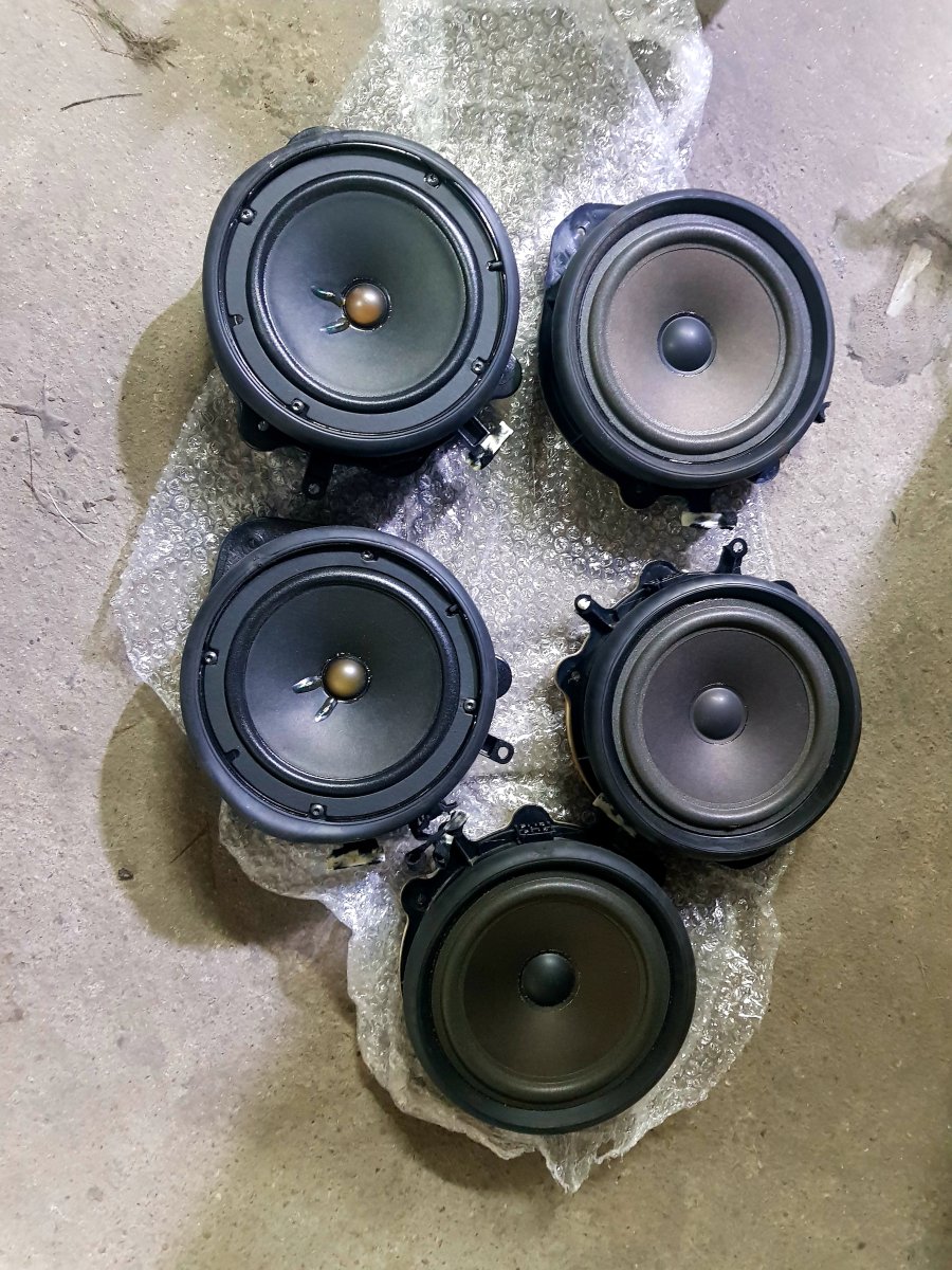

Auto otrzymało pierwszy mod w tym roku. Nagłośnienie BOSE :wub:
Z czego taki zestaw?
B6/7 ten nowszy z srebrnym wzmacniaczem.
Ciekawe jaka jest różnica w graniu :eusathink:
Między starym a nowszym? Pewnie nie wielka bo głośniki są takie same. Jedynie wzmacniacz się w bagażniku różni. Pod nowszy ten srebrny @kajurobi wiązki pod starszy czarny nie.

- heble miały być 320/300 a leży już większy zestaw gotowy do założenia
Wiesz może, czym się różni ten wzmacniacz? Może @pila24wie :decayed:
Przede wszystkim 25 pinowy czyli ten czarny nie ma wejść DSP oraz na mikrofony, w przeciwieństwie do srebrnego 32 pinowego.
Czyli tylko kwestia sterowania mikrofonem i jego filtrami? W sumie może poprawiłaby się jakość z mikrofonu nad głową :eusathink:aktualnie z zestawem od Łukasza jakość dźwięku nie powala i jadąc powyżej 70 km/h mega dużo szumów łapie ten mikrofon.
Nie ma co podłączać tego mikrofonu,tak poprawia ze psuje jakość. A tych srebrnych wzmaków jest kilka wersji,różnią się wyjściami głośnikowymi (zamiana polaryzacji) oraz predefiniowanymi ustawieniami korektora dźwięku.
