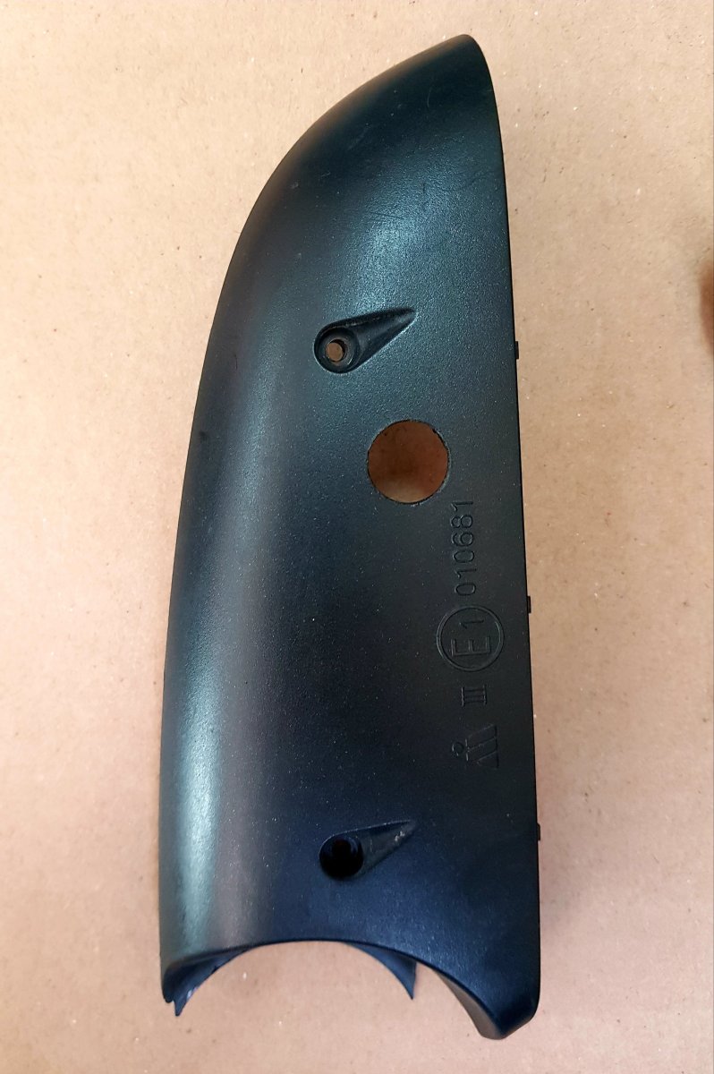

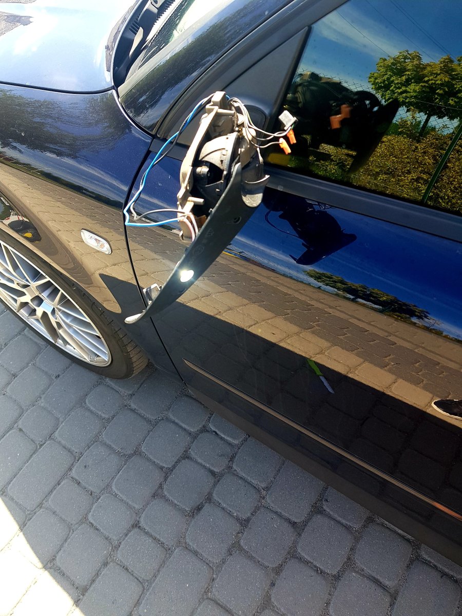

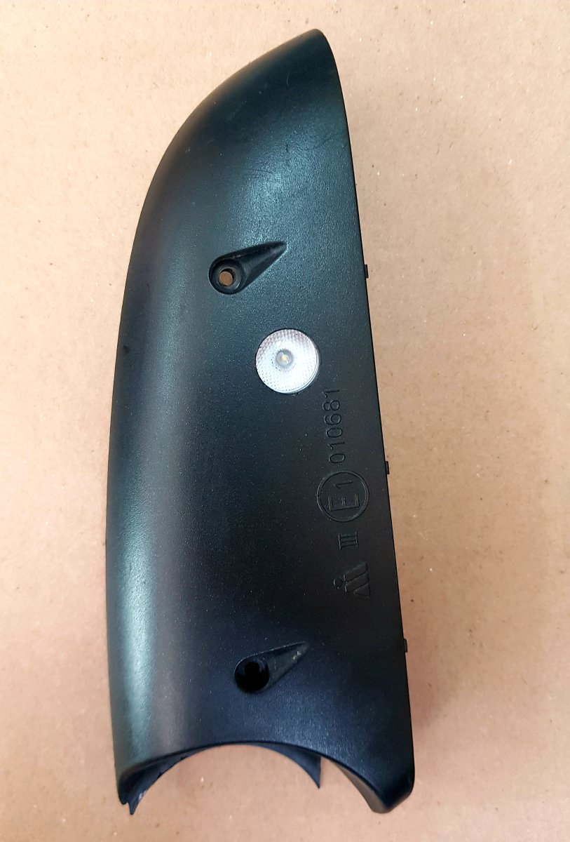

Podzielę się moim sposobem, który stosuje od wielu lat. W ori blendzie wiercimy otwór, malujemy led w moim przypadku biały na czarny kolor aby nie rzucał się w oczy. Led przyklejamy na taśme 2 stronna i zakładamy na auto. 10minut roboty, ledy niecałe 10zł, a efekt 2x lepszy niż ori blendy z a6c6 (które sprzedawałem po 220zł) W zdjęciach specjalnie dodałem biały led i przemalowany na czarno (biały nawet po założeniu szkła widać, czarnego nie widać wcale). Miłego rezania Panowie :thumbup1:

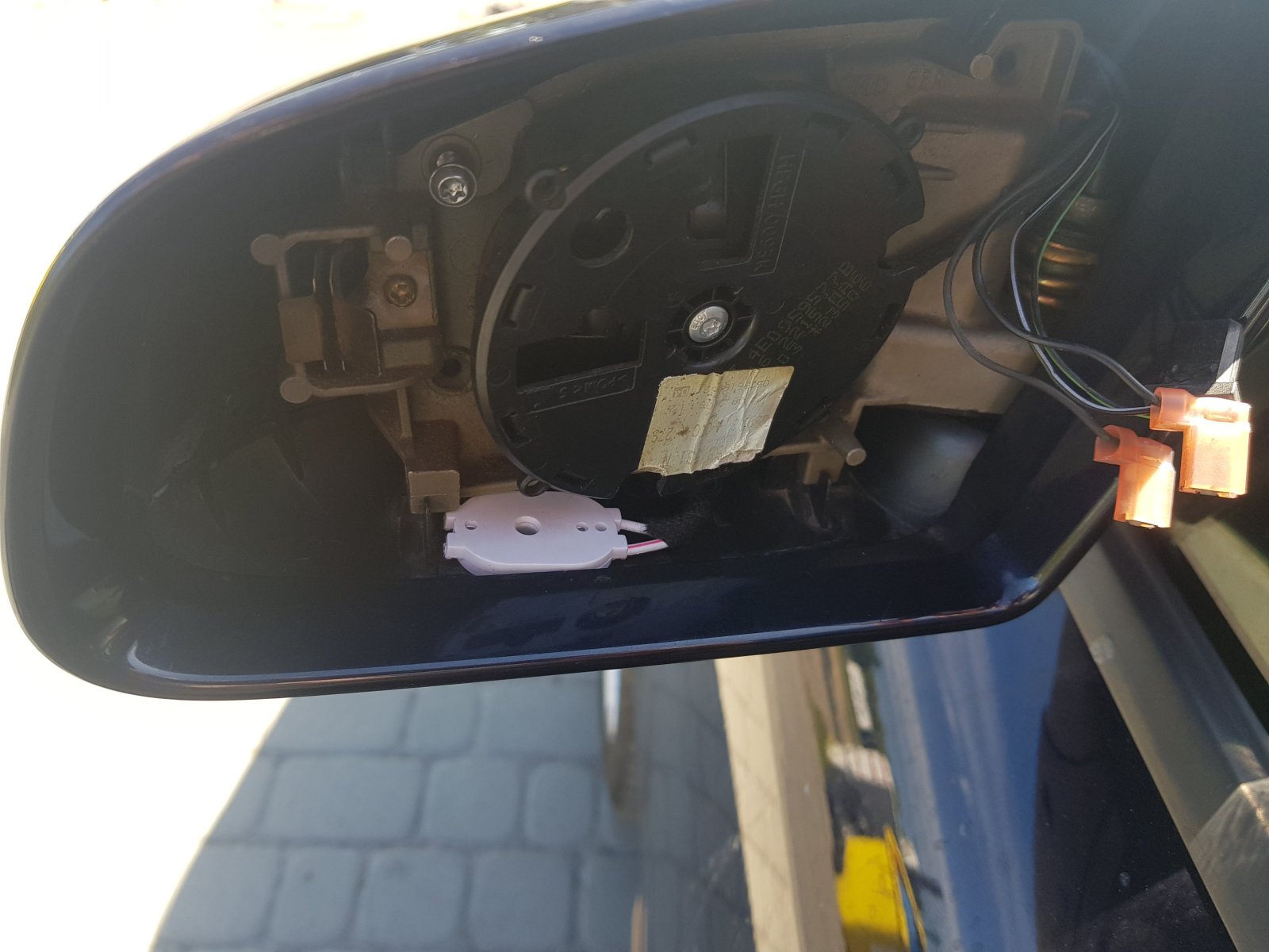

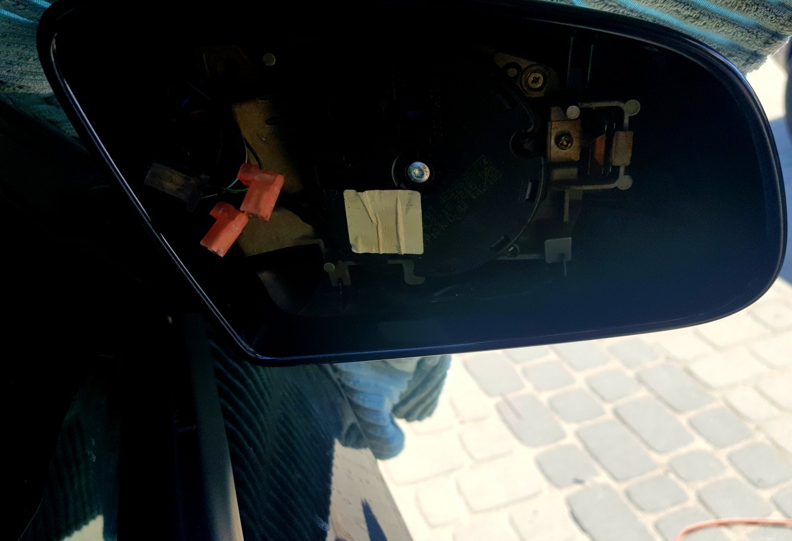

2 diody niecałe 10zł podpiete narazie tak jak Kamil miał na przekaźniku pod CLH jutro to zmieniam i podpinam pod moduły od kkam od składanych lusterek z pilota (dużo lepszy efekt, bo lusterka składają się dopiero po wyłączeniu się CLH)
@Ivanek masz ori CLH ? ? ?
Jak tak to kupujesz przekaźnik samochodowy 12V ze stykiem NC
styk 85 dajesz masę
styk 86 + po zapłonie
styk 30 plus z halogena, lewego lub prawego
ze styku 87a dajesz zasilanie na blendy lusterek

To bardziej świeci na drzwi niż na ziemię
Tak się tylko wydaje ledy świeca 170 stopni od progu drzwi jakieś 1metr dalej od auta jest droga oswietlona. Jak będzie ciemno to nagram filmik może jutro bez oświetlenia z latarni.
