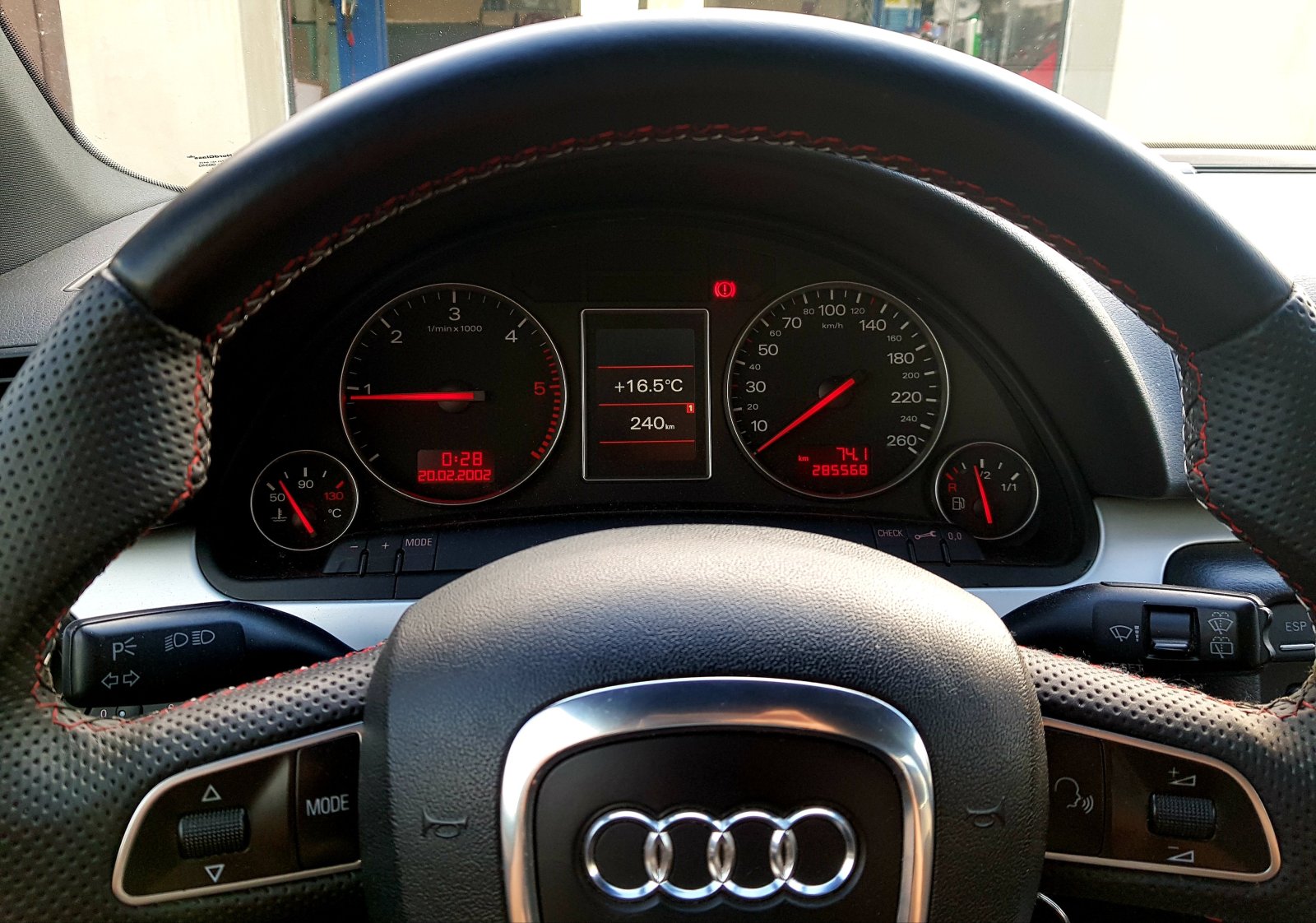

Żeby życie nie było za kolorowe 1 większa usterka w jagodzie. Poczatkowo błąd 01420 na liczniku choinka. Auto jeździło normalnie więc pompa abs działała. Po 3 dniach przestał działać prędkościomierz i wariował wskaźnik od ilości paliwa po czym następnego dnia zaczął działać. W zakładzie powiedzieli mi, że naprawa pompy abs 500zł z gwarancją na rok lub z 800zł z gwarancją dożywotnia. Plus 300zł za demontaż starego sterownika i nowego. Łącznie 800zl lub 1100zł podziękowałem. Jako, że diagnoza była moja (z pomocą Kamila i Mariusza), że świruje sterownik pompy abs to kupiłem używke od znajomego za 50zł. Podłączyłem całą nową pompę pod wtyczke i znikł błąd 01420 więc wyciągnąłem stary sterownik wsadziłem nowy i zakodowałem. Ostatecznie koszta zamkneły się w 50zł za cala pompę abs z sterownikiem i godzine czasu na wymiane. Jestem z siebie zadowolony, że pieniądze zostały na inne mody. Po długiej bateli z walką jakie opony kupić, kupiłem i czekam na przesyłkę.

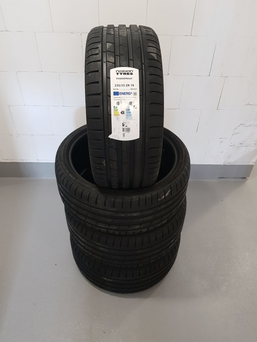

Jutro montaż :banan:
W tym sezonie na aucie były już aluminiowe 16 zimowe, 18 łopaty, 18 Aezy, czas na męski rozmiar 19tki pompei. To już będzie 4 komplet kół w tym roku i chyba ostatni przynajmniej na tą chwilę tak planuje. Możliwe, że wlecą jeszcze 19tki rs4, które też czekają na montaż w b7. Osobiście mi bardziej podobają się pompei są bardziej masywne. Długo walaczylem z oponami jakie kupić początkowo miały być bringstonki (zakupione 20tki miesiąc temu do a6c7 fajne oponki ale bardzo głośne i ich technologia już przestarzała) padło na nokiany z 2 powodów cena i dużo nowsza technologia produkcji tych opon. Zimą testowałem nowe bringstonki i nowe nokiany (z nokianów byłem bardziej zadowolony) jak będzie latem zobaczymy :thumbup1:

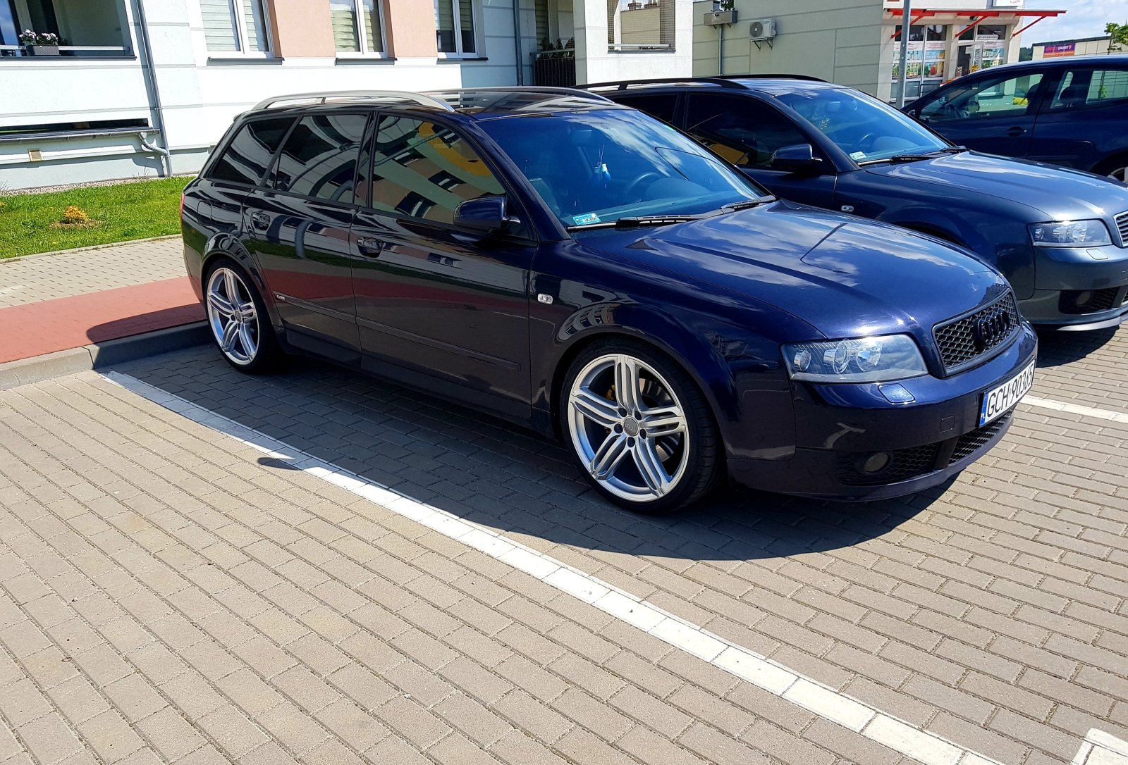

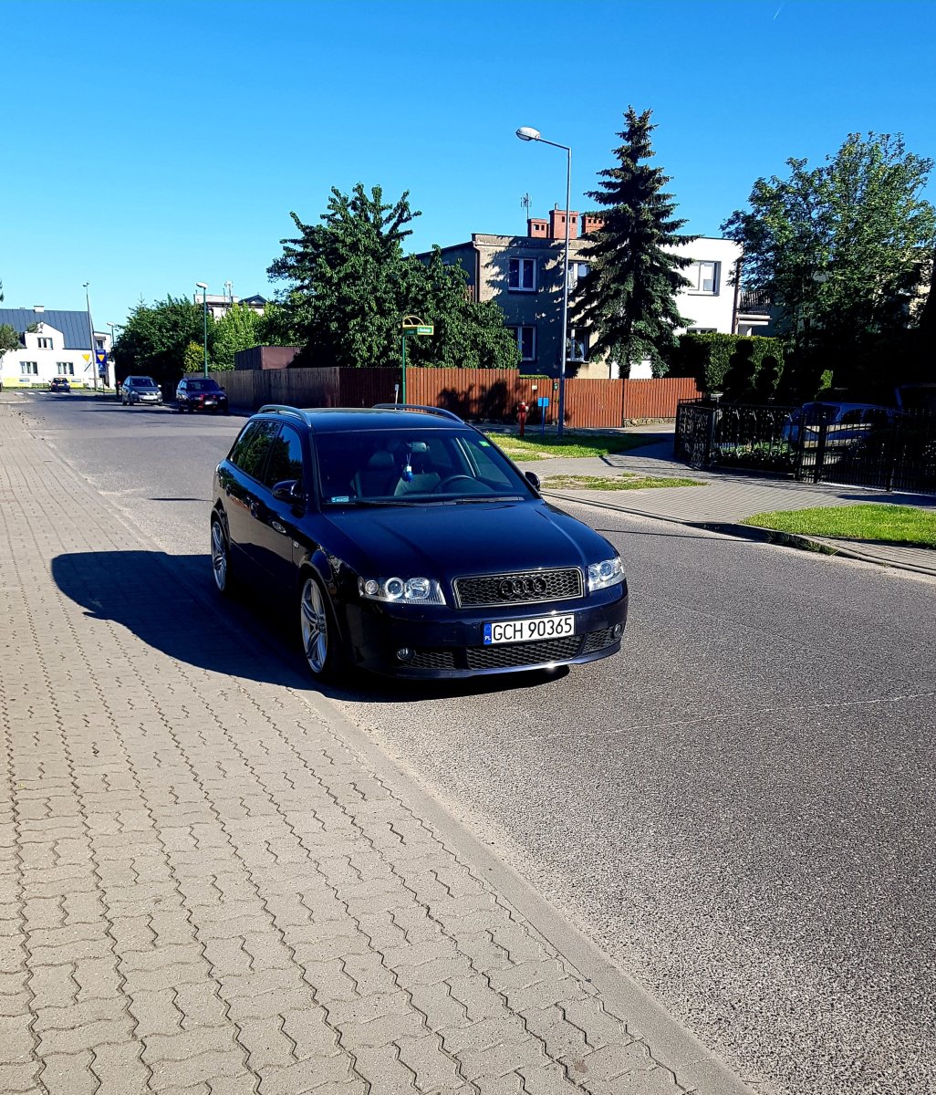

Siadło elegancko :drool3:
Jutro trzeba umyć auta i powoli szukać felg na zimę najlepiej 17tek z et28 i sprawdzić czy pod nie wejdzie zacisk 345mm aby koło jeszcze lepiej się prezentowało :banan:
Koło siadło super :) wzór ten sam co u mnie, jakie tutaj masz parametry? ja 8,5j et 36 z q3
Bingo trochę się ich naszukałem aby były z niskim et i w idealnym stanie. Z Q3 z 2018r bez żadnej ryski czy odprysku. Myślę, że na tył jakiś mały dystansik wleci.
Audi gdzie by nie stała tam rzuca się w oczy :a4fan:
To jeszcze cupra na przód i będzie kocur ? chociaż nisko dziad siedzi i będzie ciężko jej nie uszkodzić...

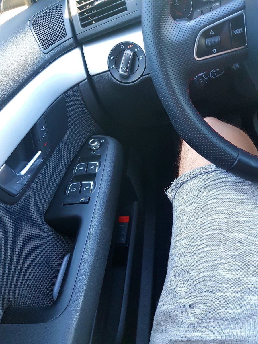

Czeka już na montaż. Zamontuje razem z czarnymi relingami. Pewnie w któraś sobotę :thumbup1:
Chromu wewnątrz auta nigdy nie za wiele :wub:

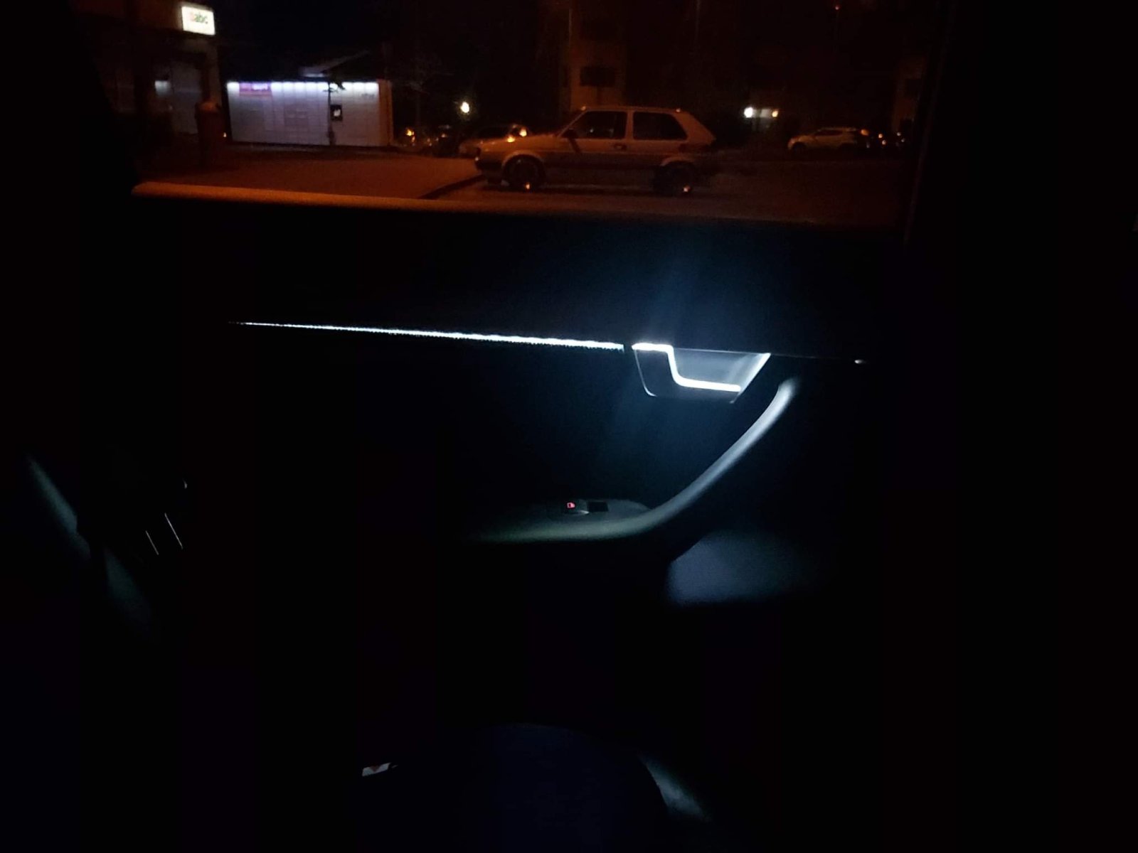

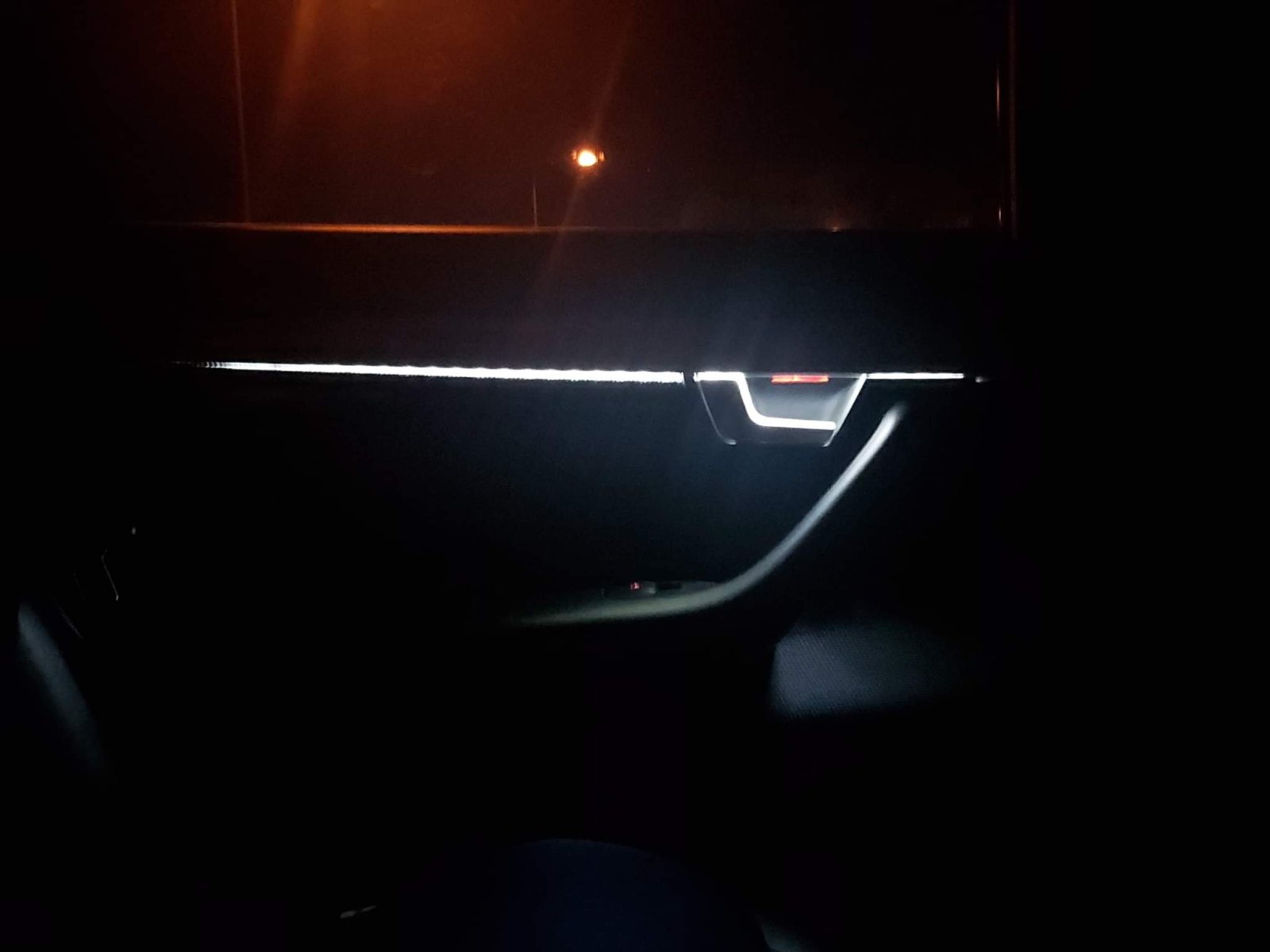

Czasami nawet małe zmiany cieszą B)
