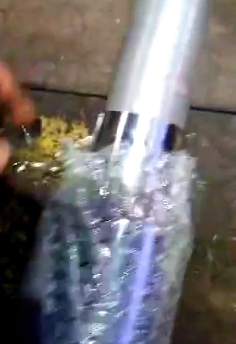

8 minut temu, greg2505 napisał:
Nie wiem jaką średnicę ma Q czy to 1.9 czy 2.5 ,ja pisałem o ośce ,u siebie mam od 2.5 cabrio i końcówki ultera 90 brałem na 55mm i pasuje idealnie
Wszystko zależy od sposobu montażu ja końcówkę zakładam na rurę i spawam.
  • Odpowiedzi 2,7 tys.
  • Wyświetleń 272,8 tys.
Tak pomyślałem,u mnie jest do czoła dlatego 55mm pasowało

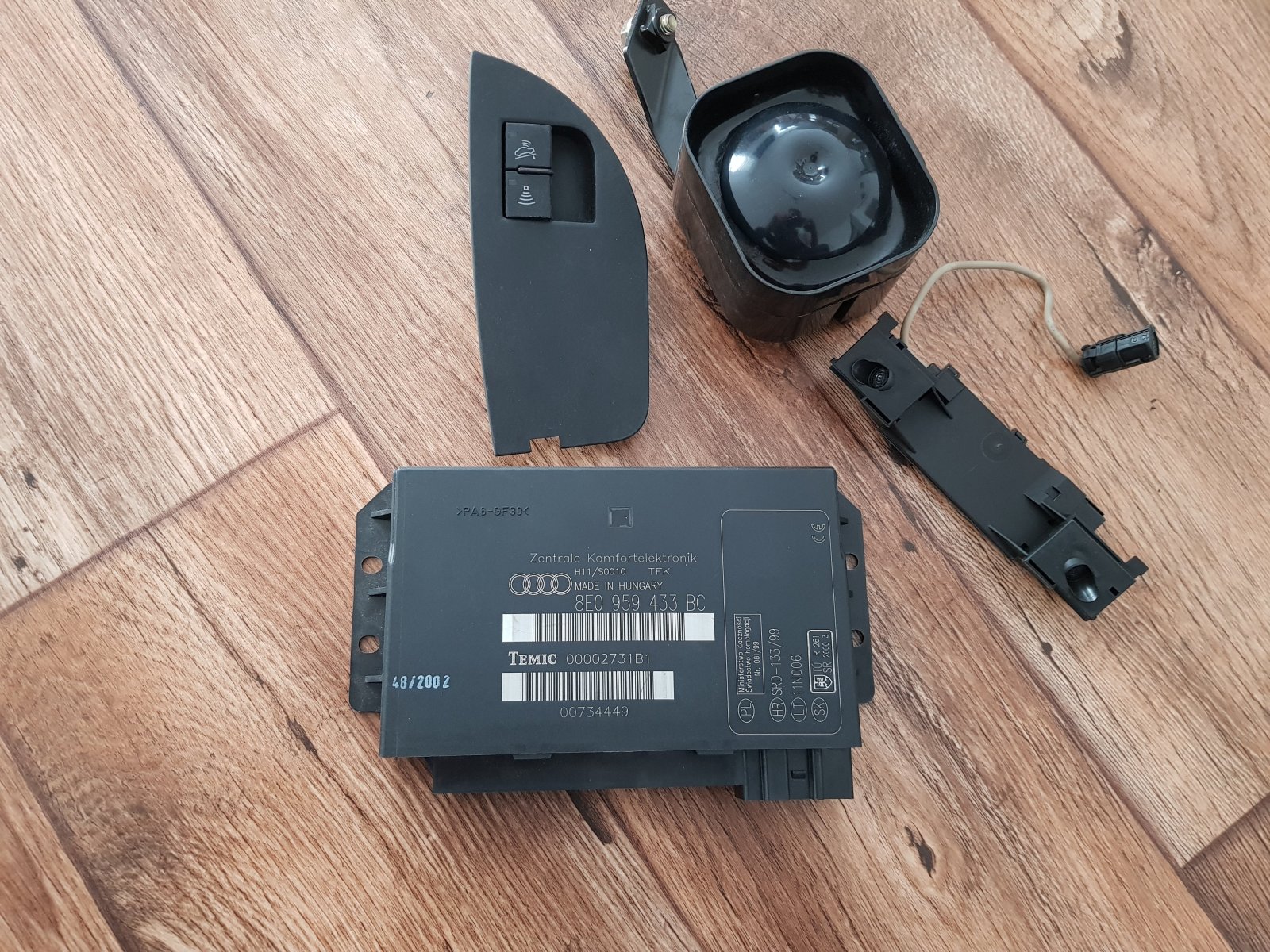

Zawsze, w 2gej b6 też mam założony. Ogólnie chodzi mi tylko o to "piknięcie" przy zamykaniu auta. A jeżeli chodzi o zabezpieczenie antykradzieżowe złodziej może mieć nawet kluczyk od auta i go nie odpali.
To piknięcie zakodowałem sobie i raz mnie uratowało a bym zostawił otwarty samochód pod sklepem.
Mam złe wspomnienia z b8 gdzie zamki czesto się sypały. A w b6 i b7 wiem, że jest piknięcie i auto jest zamknięte.
Kilka osób na priv pytało o zabezpieczenie jest ono podłączone pod fabryczny przycisk. Bez naciśniecia przycisku auto nie odpali.

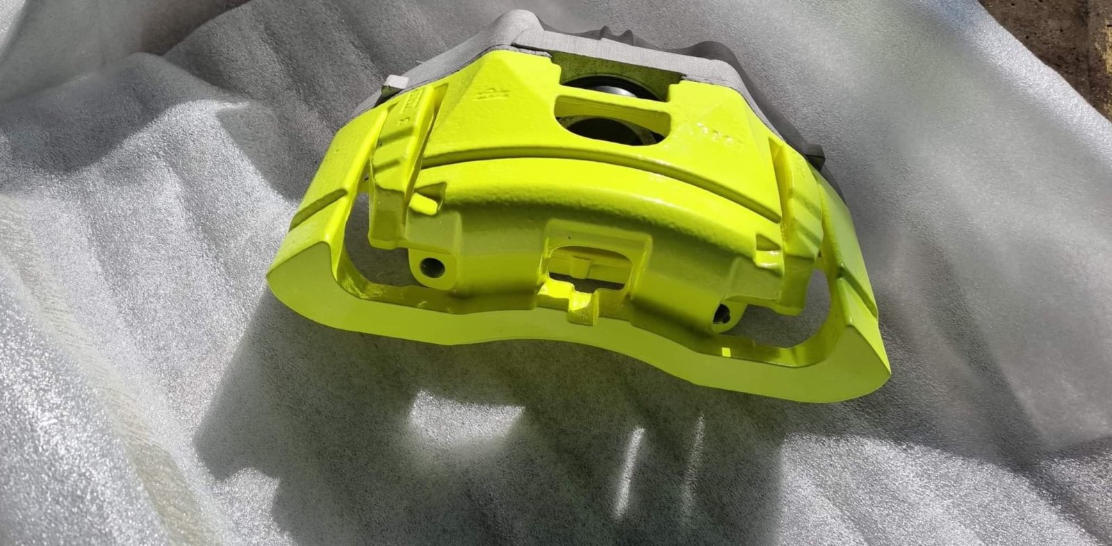

Panowie kolorek odpowiedni do auta? :kox:
320/288?
27 minut temu, george napisał:
320/288?
Pudło zawsze robię 320/300 tym razem może 345/300 lub 345/330 :banan:
Myślałem o 300 mm, ale cena zazwyczaj jest wysoka a dostępność niska. Z ciekawości, jak zachowuje się samochód przy takich proporcjach siły? W S4 B6/B7 było 345/300, w S4 B8 345/330, chociaż Dev wspominał, że B6/B7 lepiej hamuje.
Szczerze to po przesiadce z 288 przód na większe czy to 320 czy 345 było WoW lecz jak tył zmienialem na 300 to różnica była ale nie wielka. Ja zestawy brałem zawsze od rsdziadek. Tył 300 chyba 900zl. Można też założyć w podobnej kwocie 320/330 o ile dobrze pamiętam ale klocek całej powierzchni tarczy nie sciąga i zostaje rant (chyba że da się tarcze do stoczenia). Na pewno jest różnica w tyle między 288 a 300 bo tarcza jest grubsza i jest już wentylowana więc lepiej się chłodzi i wizualnie im większa tarcza tym lepszy wygląd :kox: ale tak jak wspomniałem wcześniej po przesiadce na większy przód jest WoW, przy tyle nie ma takiej różnicy.
Zacisk od S4 ma tłoczek 43 mm, zacisk T5 ma chyba 41 mm tak jak B7 288 mm. Dodajmy do tego większą średnicę co wpływa na siłę hamowania, a wentylowana tarcza na lepsze odprowadzanie ciepła. Wizualnie masz rację, lepiej to wygląda. B)
Przesiadałem się z 312 na 320, potem 255 na 288. Na przodzie zmiana jest bardziej odczuwalna, ale z tyłu też czuję różnicę, oczywiście nie taką jak z przodu.

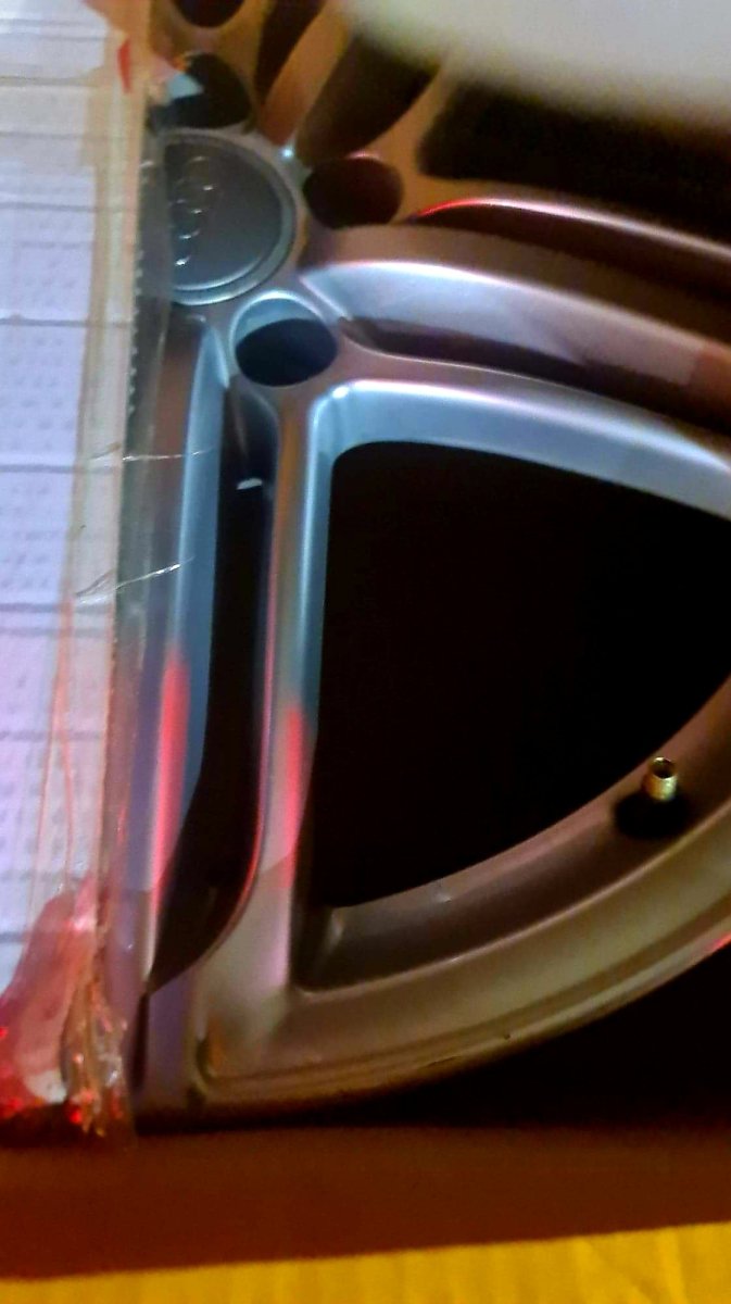

Graty w ekspresowym tempie dojechały teraz tylko czekać na koniec zlotu w Bukowinie Tatrzańskiej i montować na auto :kox:
Widząc, że temat cieszy się dużą popularnością może są chętni na zakup dla mnie felg?  Hahaha :grin::grin::grin:
M.OLX.PL
3950 zł: 3 950 zł: Felgi Aluminiowe Audi Q3 - oryginalne Pasują również do Audi: A6 C6 C5 A8 D3 4E (od 2002r. do 2010r.) i...
M.OLX.PL
Będę miał Ori w sobotę po renowacji w shadow chromie. I tańsze z 2-3 stówki niż te wyżej ? jak będziesz zainteresowany to priv
Te też mam okazję kupić za 3.5tys i są na miejscu nie malowane, nie naprawiane. Ale za darmo wszystko przyjmę :banan:
Przy takich walcach to mój wóz przestałby jeździć, a jedynie toczyłby się. :grin:
Co Ty mówisz i na 20tkach fajnie się jeździ
Miałem na myśli opory toczenia, w drugiej kolejności komfort.
Ja na b6 mam 18tki 225/40 I na 2gej b6 245/40 różnice jakie widzę to ewentualnie w spalaniu.
Ciekawe, żałuję troszkę że wybrałem 225/40 na 8J a nie 245... Jaka to różnica w spalaniu? Jest to w ogóle do zauważenia?
