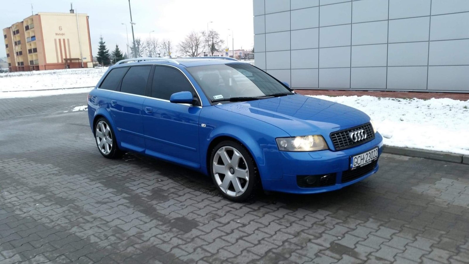

Kurde rękę dałbym sobie uciąć, że klubowicz jozek726 w swojej niebieskiej audi a4 b6 avant z quattro 2 rurkę miał fabrycznie :wink:

A więc tak oryginalnie w 1.9 tdi quattro wydech był taki jak w 2.0tdi czyli 2 końcówki do dołu.
Ta niebieska audi jest opisana na forum, na tamte czasy leciała mi ślinka na jej widok.

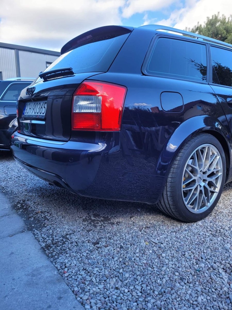

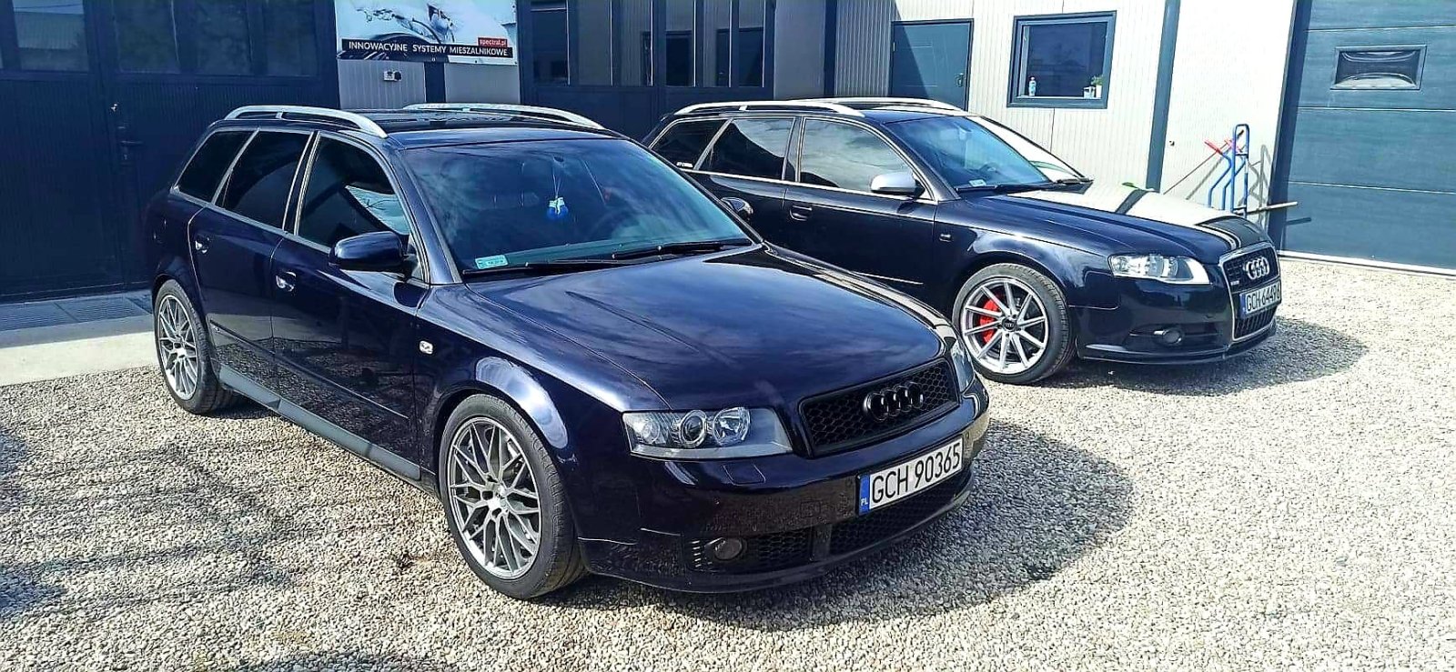

A więc dotrzymując słowa na chwilę obecną auto wygląda tak :decayed:
 Fotki robione przez lakiernika :wink:
