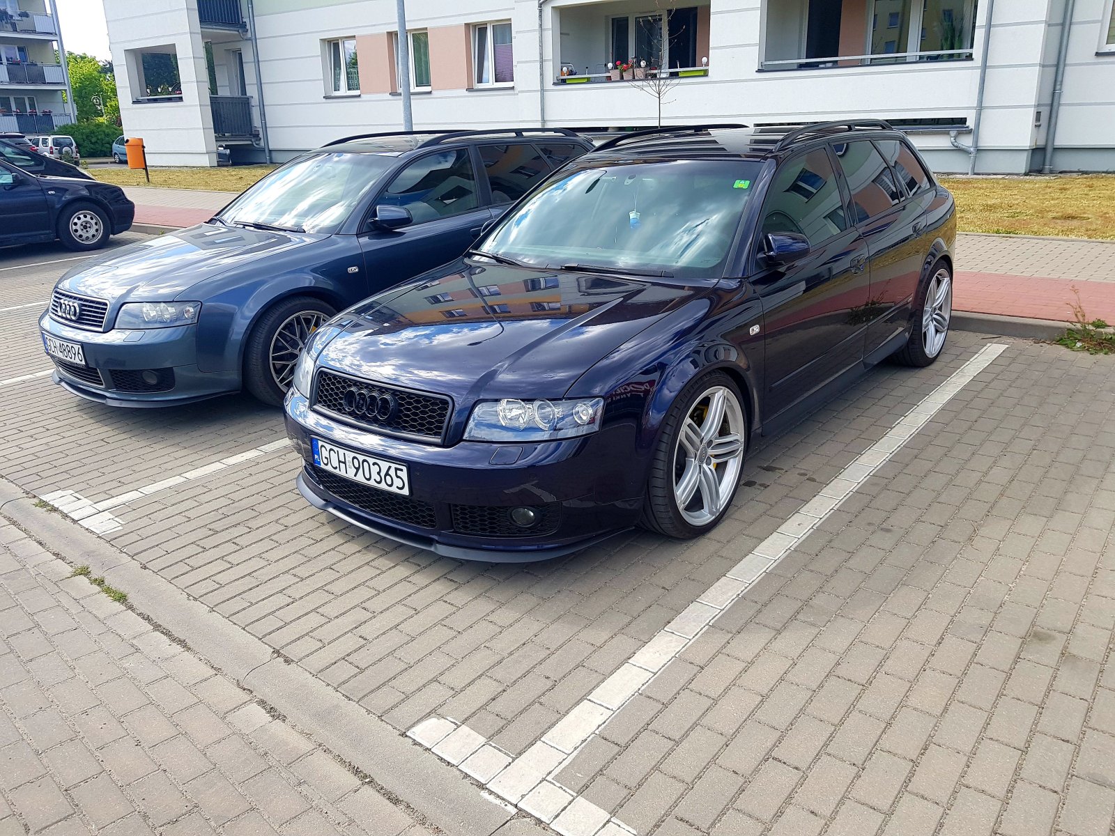

Klawe foty Dawid tylko auto zbyt małe deczko.  B)

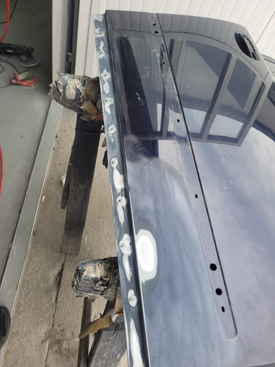

Jagoda pojechała do najlepszego lakiernika jakiego znam. Zabezpieczone na kolejne lata, piaskowanie, malowanie, wosk. Przy okazji malowanie listw s4 w kolor auta oraz polerka.
