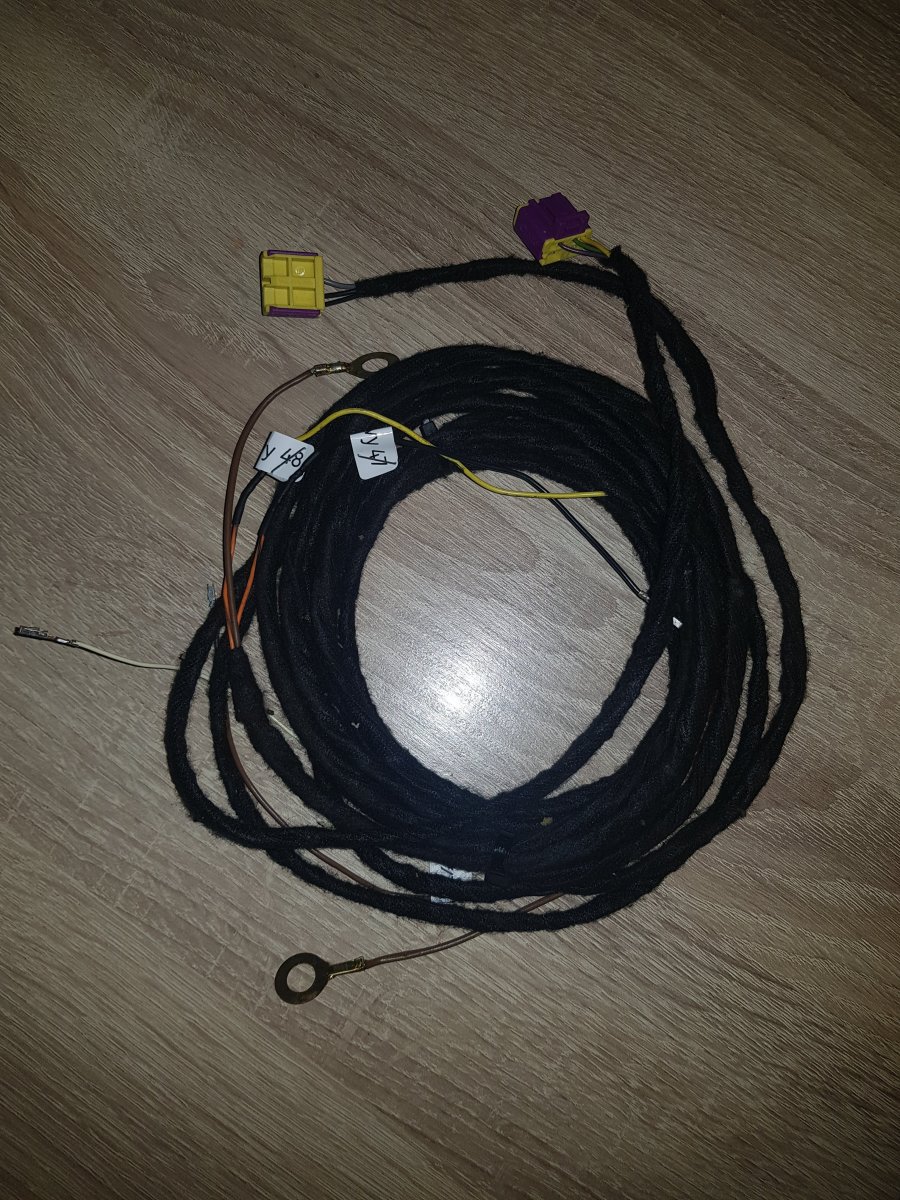

Kolejny zimowy modzik  :)
Kto wie co będzie dokładane?
Poduszki boczne w boczkach tylnej kanapy?
Też dokładałem kilka lat temu:)

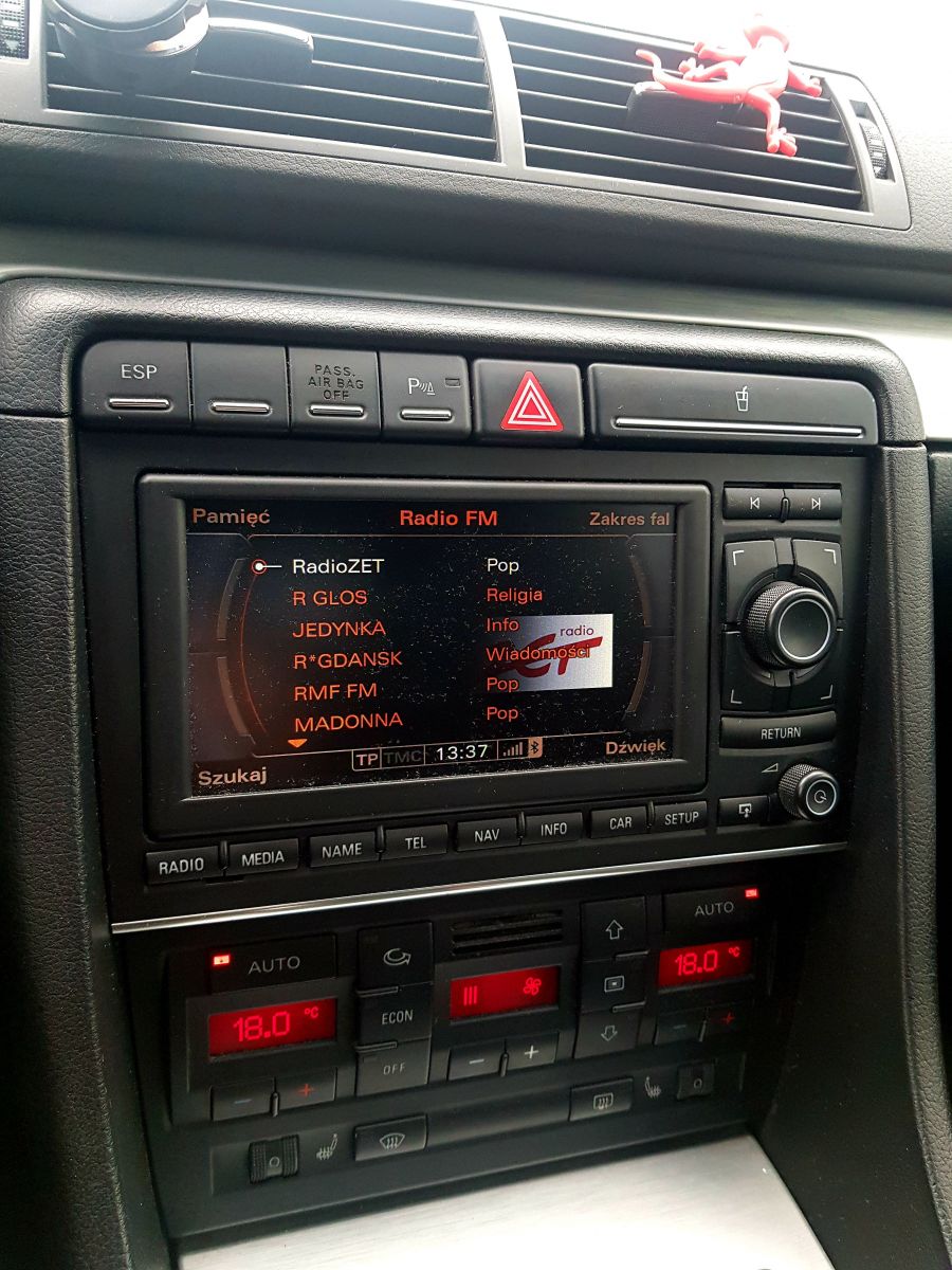

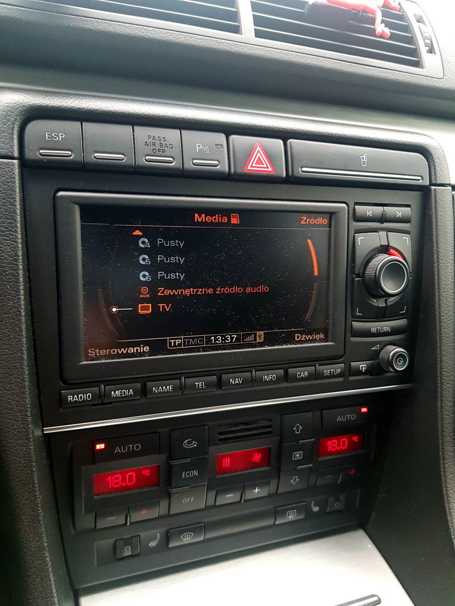

Ledzik z seata exeo otrzymał nowe funkcje:
Logo startowe S4:
Etykiety stacji radiowych:
Odblokowanie funkcji TV:

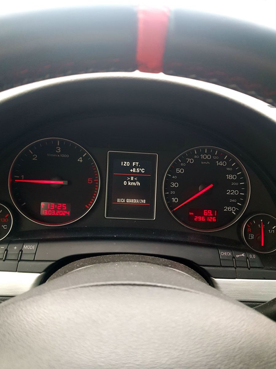

Prędkość na liczniku, nazwę ulicy i numer drogi:
Dodatkowo mapy czyta z karty SD, można utworzyć etykiety do piosenek mp3, oraz przewijać utwory mp3. I kilka jeszcze dodatkowych funkcji mniej znaczących.

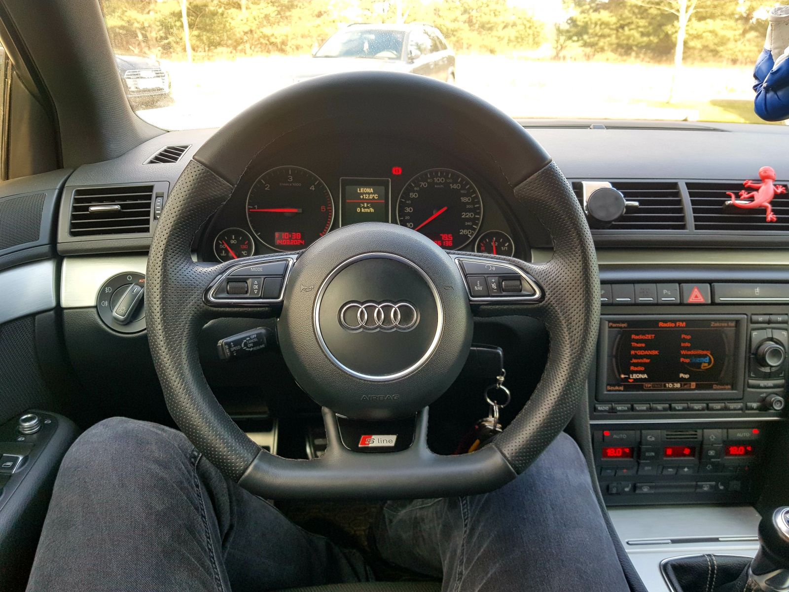

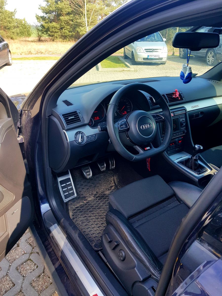

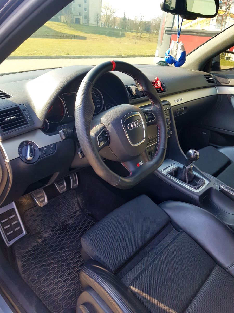

Jagoda na dzień kobiet dostała też droższy prezent :) Lecz z braku czasu dopiero dzisiaj prezent zamontowany. Jak dla mnie bardzo duża zmiana wizualna.
Dzięki @rs dziadek za idealną kierownice
oraz @Lukasz_mk2 za pomoc z paypalem.
Stara kierownica:
Nowa kierownica:
Można wiedzieć jak to zrobiłeś? Ja mam tylko etykiety MP3 z karty Jakiś nowy soft?
RNSE.PCBBC.CO.UK
RNS-E Custom Firmware, VIM, Digital Speedo, SD Card Maps
Ok już mam tą aktualizację, ale umieściłem pliki jpg 256x256 w folderze radioart na karcie w lewym slocie i nic. czasem pojawia się jedna grafika w zakładce szukaj, a reszty nie widać.
Napisz jakie masz rnse zwykłe czy led.
Wersja LED 193PU :)
A czy prawidłowo nazwałeś pliki JPG?
One najlepiej jak mają nazwę ID danej stacji radiowej.
Tu masz stronę gdzie znajdziesz kody.
Nazywasz plik ID.jpg np. 3205.jpg dla radia zet.
Edit.
Oczywiście aby to działało trzeba wykupić feature pack dla naszej jednostki jak jeszcze nie masz. Otrzymasz plik licence.key (jak dobrze pamietam) nagrywasz go do głównego folderu na SD i wtedy działa.
Edytowane przez MaTeo85
4 godziny temu, szpakuziom napisał(a):
Wersja LED 193PU :)
Wyślij na priv adres email to wyśle Ci loga stacji
@Lukasz_mk2 mi zrobił pod leda i chyba się nie obrazi :)

Dzięki. Właściwie to grafikę jakąś sobie już porobiłem (nie chcę kopiować od innych na siłę :)), ale mam problem z tymi plikami JPG 256x256, bo ich nie czyta. Coś administrator tej strony od RNS-E napisał, że można też pliki nazwać kodami stacji od RDS, ale gdzie tych kodów szukać w tym ukrytym menu
Edit.
 Dzięki bardzo. Spróbuje. Aktualizacje z licencją mam kupioną
