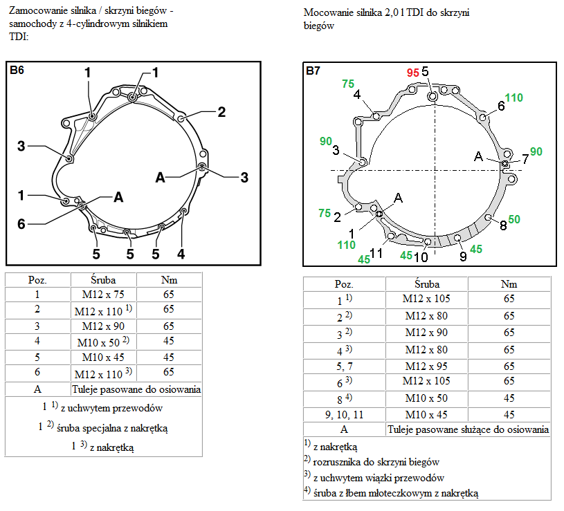

Trzeba dokupić jedną śrubę dłuższą. Inne pozamieniać miejscami. Tu macie zestawienie śrub ze skrzyni z B6 i B7 (dokupić tą czerwoną M12x95)

A śruby pasują ze skrzyni GBA do JEM? Na rysunku z przekrojem skrzyni GBA jest 3x nr 1, o którą śrubę chodzi (którą dokupić jedną dłuższą)?
Edytowane przez Złomiarzu
Śruba do zmiany to ta centralna - w JEM/HCK/HCF ma być o 2cm dłuższa czyli zamiast 12x75mm ma być 12x95mm. Na rysunku nr 1 w GBA i nr 5 w JEM. Poduszka zostać może ta sama, należy wymienić jedynie łapę skrzyni. Ale przy takim zabiegu lepiej wydać te kilka zł na nową poduchę z Lemfordera (ok 150 zł).

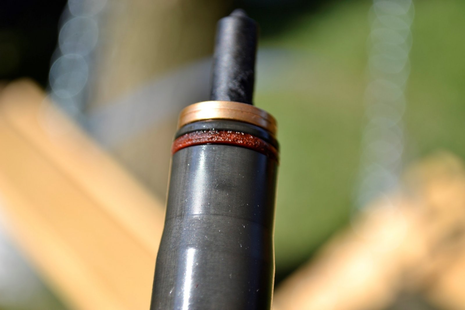

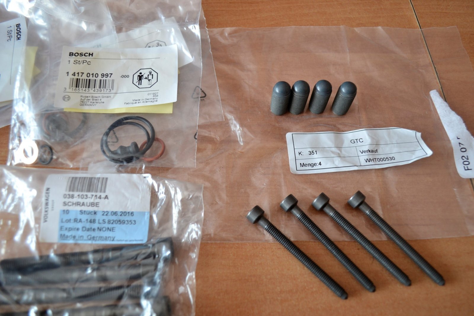

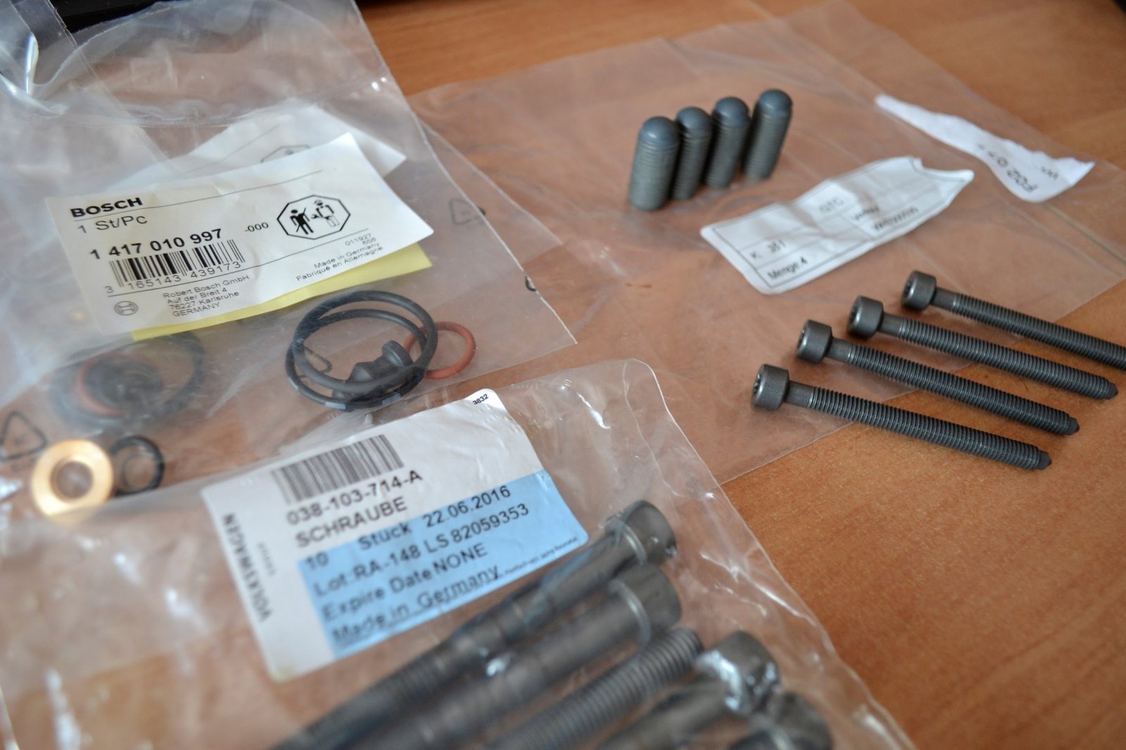

W końcu zebrałem się do wymiany elementów pompo-wtryskiwaczy, podzielę się z Wami, bo mam kilka uwag, które mogą was skłonić do częstszego zaglądania pod pokrywę.
Najpierw ORI części:
  • WHT000530 x 4szt - Śruba regulacyjna skoku pompo-wtryskiwacza z łbem kulistym.
  • 038103385A x 4szt - Śruba mocująca (kostkę dociskową) pompo-wtryskiwacza.
  • 038103714A x 8szt - Śruba mocująca dźwigienek
  • 1 417 010 997 x 4 szt - Zestaw uszczelnień pompo-wtryskiwacza BOSCH
Dokupiłem jeszcze do kompletu czujnik zegarowy ze statywem i kątomierz.
Sama operacja wymiany uszczelnień pompo-wtryskiwaczy choć straszna z opisu, nie jest wcale taka trudna i robiąc to powoli i dokładnie można samemu zrobić to lepiej niż niejeden mechanik na czuja ;) Podstawa to odpowiednie narzędzia i zachowanie ostrożności i czystości w komorze silnika.

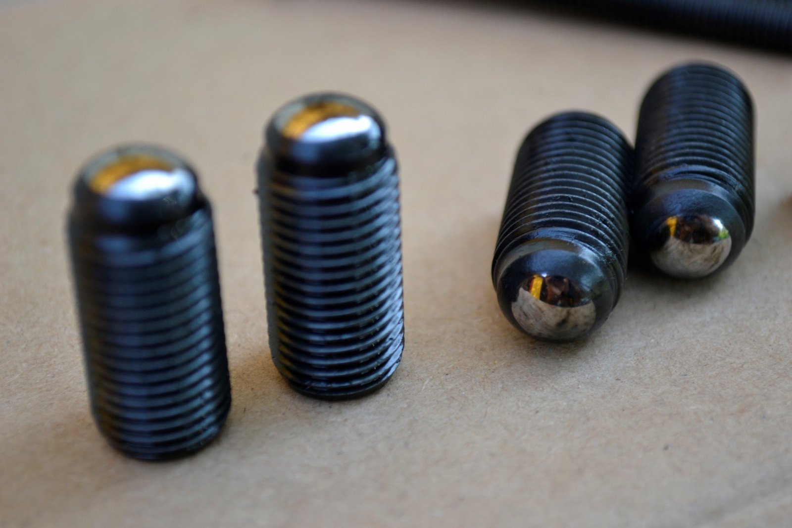

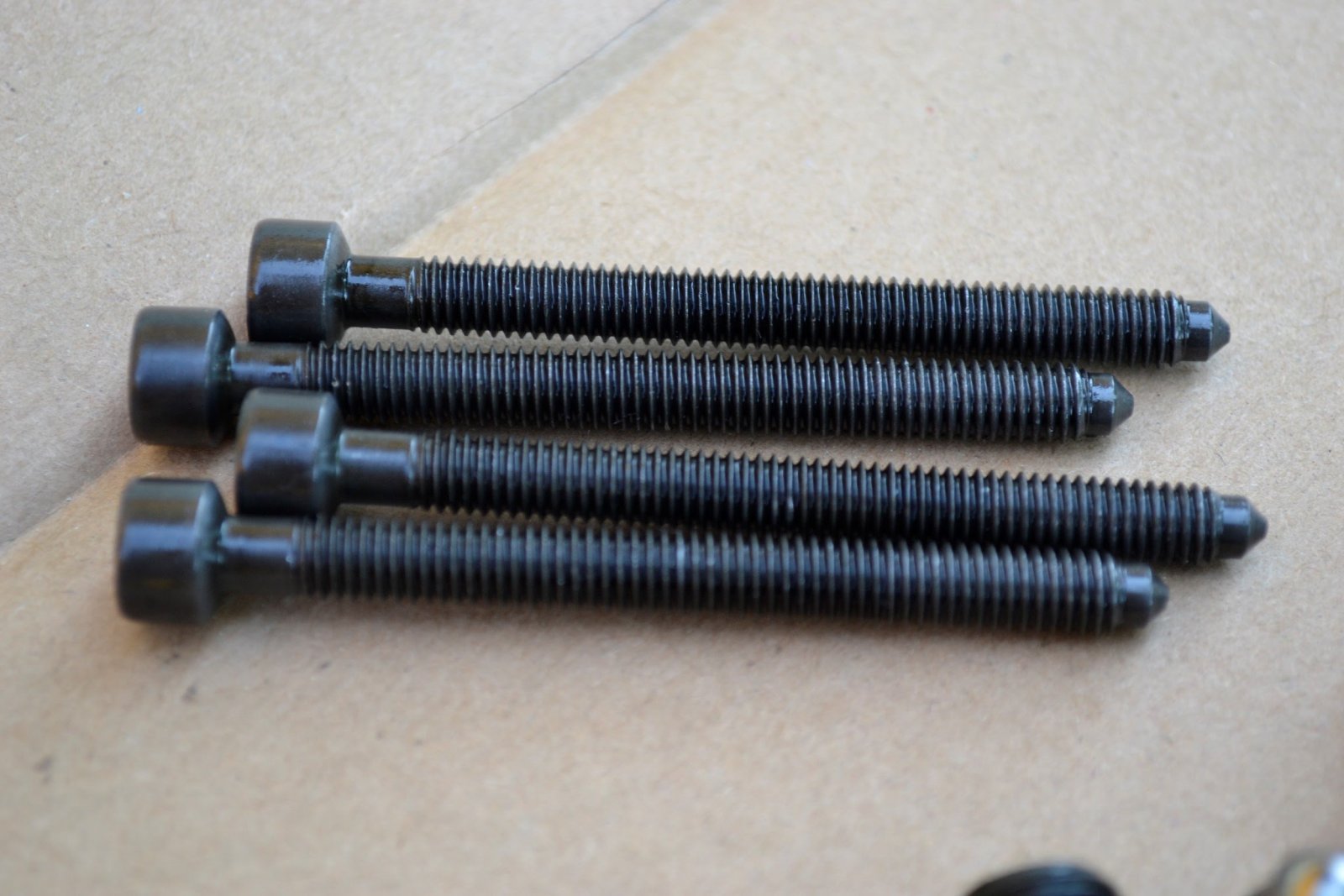

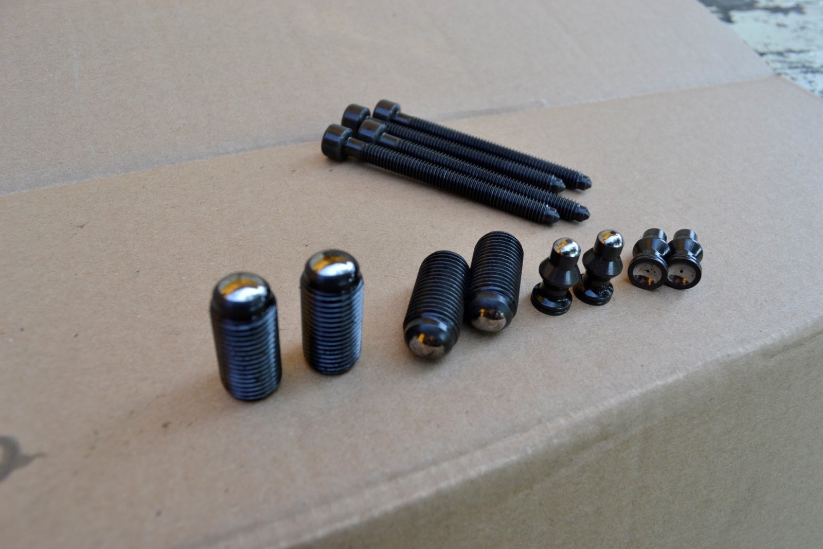

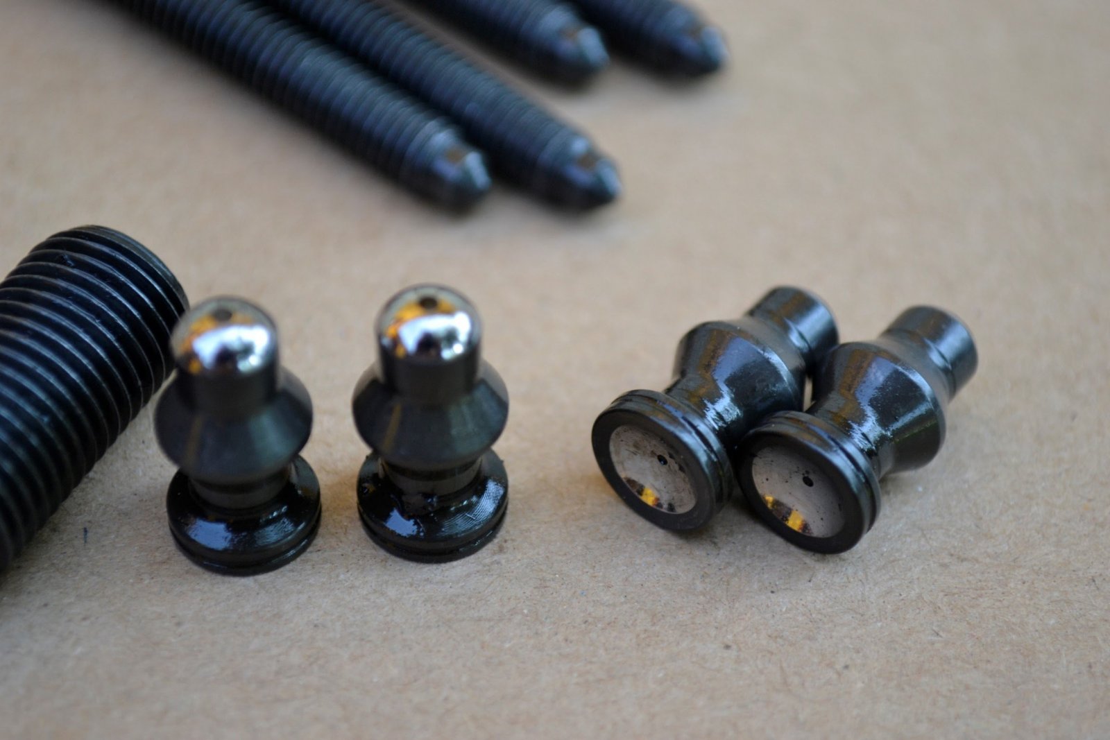

Z moich pomiarów wynikło, że nie ma sensu kupować śrub trzymających dźwigienki, czyli 038103714A x 8szt, ponieważ nie wydłużyły się ani trochę, natomiast obowiązkowo do wymiany śruby regulacyjne i mocujące PD !
Robiłem pomiary suwmiarką i:
- śruby regulacyjne z łbem kulistym, ścierają się i są krótsze w porównaniu z nowymi, to samo ze sworzniem na sprężynie, też jest krótszy i ma większe wgłębienie.
- śruby mocujące wydłużają się (rozciągają) co sprawia, że kostka nie dociska już właściwie samego wtrysku.
Myślę, że zdjęcia oddają sedno problemu. Ameryki nie odkryłem, bo pewnie wielu z Was o tym już wie. Ale teraz łatwo wywnioskować, dlaczego po czasie wyrabiają się gniazda pompo-wtrysków i dlaczego praca pompo-wtrysku odbiega parametrami od tej z nowymi elementami.

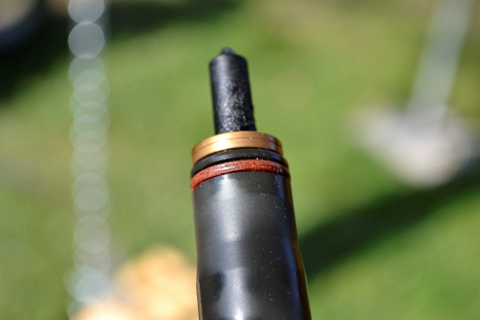

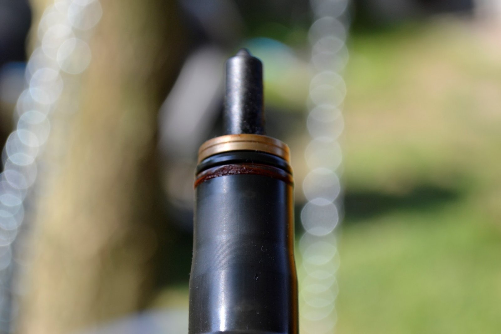

W samych PD najbardziej zużyte były dolne uszczelnienia, te górne wyglądały bardzo dobrze i myślę, że jeszcze by posłużyły.
Na jednym odwróconym wtrysku (zdjęcie już z założonymi nowymi uszczelnieniami) widać ślady wypracowania w gnieździe. Tak samo wyglądał każdy PD, a gniazda wyrobione były wszystkie. Nie ukrywam, że przydałoby się kiedyś zrobić tulejowanie, ale na razie auto śmiga bardzo dobrze ;) Regulacja na 180 stopni i wrażenia pozytywne, lepiej zbiera się od dołu, lepsza praca silnika, korekcje na 3 wtryskiwaczach bardzo dobre, jedynie na 4 poszły do góry. Ale to prawdopodobnie będę sprawdzał jeszcze raz czy coś się nie stało z uszczelnieniem po montażu. Jak się okaże, że będzie OK prawdopodobnie będę szukał jakiejś używki na podmiankę... Ogólnie nie żałuje, że wydałem trochę grosza, bo jak widać po zdjęciach na niektóre elementy była już pora. Gdyby tak co 50 tys, zaglądać i wymieniać uszczelnienia i śruby myślę, że można by znacznie ograniczyć zużywanie się samych PD jak i gniazd.
Zakupiłem jeszcze dodatkowo rurkę bagnetu, miałem zamiennik febi i bagnet wpadał w nią lekko, a podczas pracy rozgrzanego motoru, walił mi dym z bagnetu.
  • 038103663 - rurka bagnetu
Teraz bagnet siedzi sztywno i pewnie i nic nie kopci, sprawdzałem dla pewności czy nie jest przytkana odma, ale po zdjęciu wężyka zapierdziela mgiełka aż miło, czyli jest OK.
Na koniec chciałbym podziękować w szczególności dwóm forumowym kolegom: nik23 i piotrsob1 za cenne wskazówki, cierpliwość do moich pytań i ogólnie za pomoc merytoryczną w wymianie uszczelnień PD.

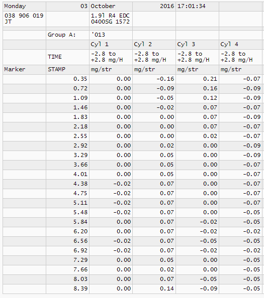

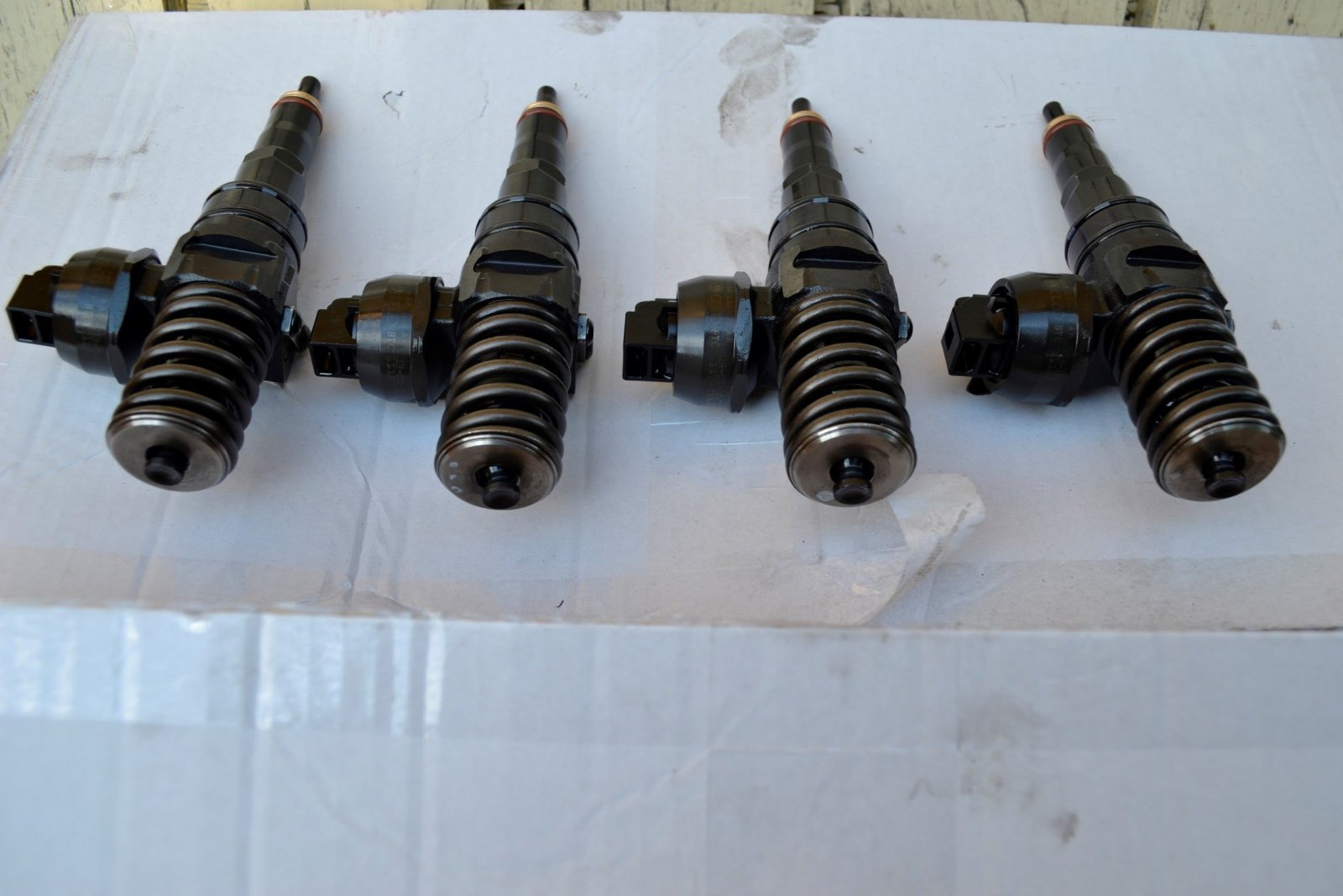

A tak przy okazji, demontowałem jeszcze raz pompki i wrzuciłem do myjki ultradźwiękowej.Nadal nie podobały mi się korekcje na nich. Użyłem 2l wody + 100ml Tickopur R33 + Trochę IPA - efekt przerósł moje oczekiwania, tym bardziej, że robiłem to sam :)
Martwi mnie jedno - skoro myjka robi taką robotę to oznacza, że paliwo w PL pozostawia wiele do życzenia :/

Wzorowe podejściee do dbania o auto :) Jakie miałeś korekcje przed myciem pompek?
