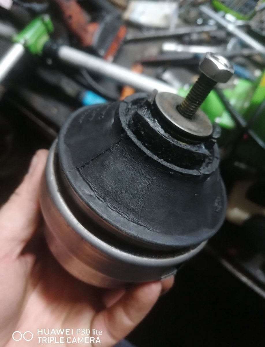

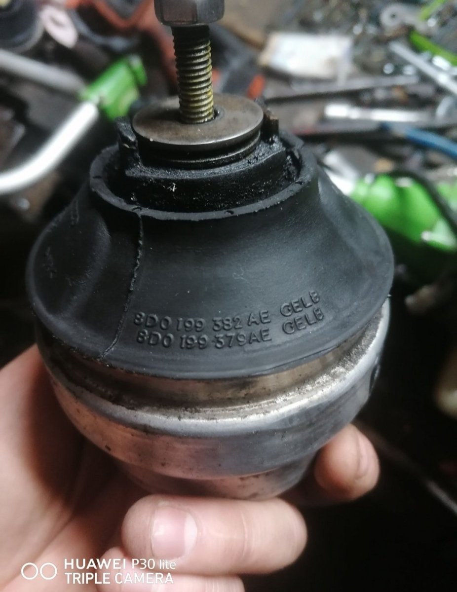

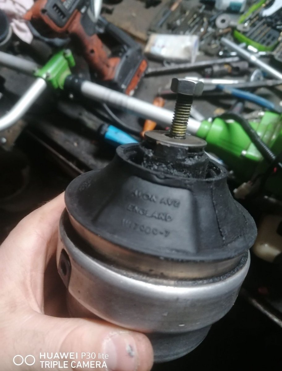

Karandasz Opublikowano 25 Grudnia 2021 Opublikowano 25 Grudnia 2021 Siemaneczko panowie! Chce wymienić poduszkę prawą gumowo olejową bez zaworu Znalazłem na szrocie za 150 zł Ori o wadze 760 gram Avon England W A6 C5 1.9 TDI avf były one wkładane aż do 2004, opłaca się brać o tej wadze czy inwestować w Ori? Niby nie widać wycieków, na guma w dobrym stanie dołączam zdjęcie, jak myślicie?
