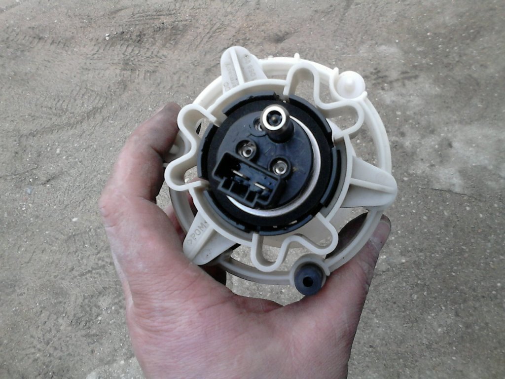

Takie urządzenie sobie zrobiłem do odkręcenia kosza pompy: f0e92b113cc237e5ce38040955b0066d.jpg

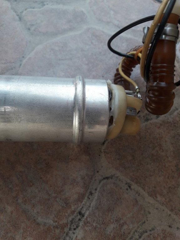

Moja pompa żyła do wczoraj. Auto zaczęło szarpać i strzelać w wydech więc uruchomiłem vcdsa , błędów brak lecz po logach widzę że brakuje benzyny.Dziś już nie usłyszałem pompy więc ją wyjąłem i się zdziwiłem bo ją rozsadziło. Zamienników brak więc będzie używka. Ażeby jeździć na lpg  włożyłem chwilowo pompę z leona 1.8 20v.
