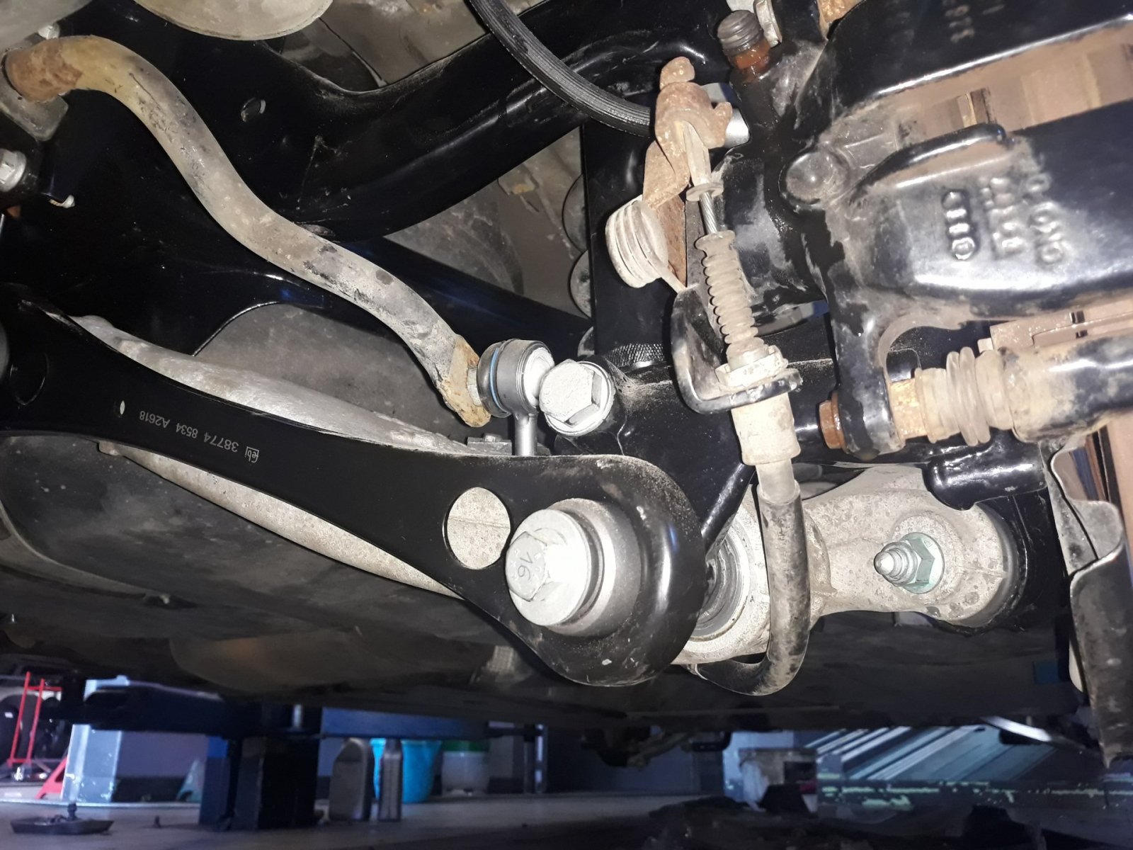

MaTeo85 Opublikowano 17 Lipca 2019 Autor Opublikowano 17 Lipca 2019 Prace przy aucie postępują. Warsztat ogarnia zawieszenie zarówno przód jak i tył. Z przodem było dużo walki bo wszystko jeszcze pamiętało fabrykę i wyjęcie śrub spinających górne wahacze było sporym wyzwaniem dla warsztatu ale podołali wczoraj też wsadzili nowy magiel z servotronikiem a do kompletu żeby nic się już nie posypało dołożyłem nową ori pompę wspomagania (KYBa) z aso. Dzisiaj panowie wezmą się za tył. Tutaj najwiekszym problemem bedzie odkręcenie ramy bo reszta i tak idzie nowa do tego kupiłem 4 nowe opony żeby na geometrii było wszystko na tip top. Przy okazji zabawy z odmą zalałem układ chłodzenia czystą wodą w celu przepłukania i teraz na warsztacie zleją ją i napełnią wszystko od nowa G13. Przy okazji kupiłem wczoraj żonie drugie auto. Przez zupełny przypadek trafił się ładny seat altea xl, co prawda z kopciuchem 2.0tdi ale o oznaczeniu BMM więc mało awaryjny. Dzięki @kamil-vag coś tam posprawdzałem w vagu co w trawie piszczy i myślę że będzie fajne autko A i na deser... stałem się posiadaczem ori vcds'a bo już mnie te wszystkie klony doprowadzają do szału. Zawsze jak coś trzeba było zrobić na szybko to coś się z nimi działo i z 5minut pracy robiła się godzina żeby ogarnąć sterowniki itp. teraz problemu już nie będzie ? 1

MaTeo85 Opublikowano 17 Lipca 2019 Autor Opublikowano 17 Lipca 2019 Wracając do audi... Byłem podejrzeć co się dzieje przy aucie zawzawieszenie z przodu siedzi już na aucie, przekładnia kierownicza też, zawieszenie z tyłu też już siedzi w aucie. Zostało do zrobienia opowiedzenie silnika oraz geometria. To już będzie robione jutro. Przed południem powinienem już mieć auto u siebie 1
kamil-vag Opublikowano 17 Lipca 2019 Opublikowano 17 Lipca 2019 No i pięknie a ja dodam od siebie po pewnym czasie jeżdżenia, że wymiana odboi i tych gum pod mocowaniem amora (P+T) daje bardzo dużo do komfortu, całkiem inaczej wybiera nierownosci... Zresztą zobaczysz sam

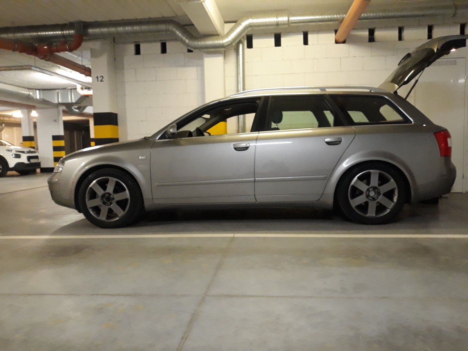

MaTeo85 Opublikowano 18 Lipca 2019 Autor Opublikowano 18 Lipca 2019 (edytowane) no dobra auto już odebrane dorobiłem elektrykę do Servotronica więc już wszystko działa jak trzeba, chwila nieuwagi i można kierownicę wyrwać tak lekko chodzi :), za to jak z warsztatu wracałem to było ciężko na szczęście mam jakiś kilometr może 1,5. Tak jak wcześniej wspominałem wszystko dosłownie 100% elementów pamięta jeszcze rączki Helmuta jak montował zawieszenie w fabryce, zarówno z tyłu jak i z przodu. Po 15 latach i 220 tyś km wypadało wymienić Co ciekawe przód auta stoi teraz na ok. 66cm od ziemi do nadkola, a tył 64,5cm od ziemi do nadkola pomimo włożenia podkładek dystansowych, ciekawe jak by wyglądało bez nich hehe Co do przodu to pewnie się ułoży i trochę siądzie mam nadzieję co by w miarę równo auto stało. Z innych ciekawostek to zrobili mi geometrię jak dla zawieszenia 1 BD czyli S4, różni się w sumie tylko pochyleniem kół z przodu i tak się zastanawiam czy wrócić i zmieniać na 1BE czy zostawić jak jest? Może ktoś z Was może coś podpowiedzieć w temacie? Kilka fotej starych gestów. Jedna jaj wracałem z warsztatu i ostatnia jak teraz auto siedzi. Edytowane 18 Lipca 2019 przez MaTeo85 1
kamil-vag Opublikowano 18 Lipca 2019 Opublikowano 18 Lipca 2019 Srutututu... A nie napisałeś najważniejszego. Jak odczucia po wymianie tego wszystkiego? Nie pojechałeś specjalnie na jakieś nierówności itd ? Trzeba było dać talerzyki z B5 i byś miał ładnie zrownany przód z tyłem...
lewiatan1989 Opublikowano 18 Lipca 2019 Opublikowano 18 Lipca 2019 No właśnie jak odczucia po zabiegu ?? d*pa ładnie siadła no widzę, że ząb czasu już je ładnie nadgryzał
MaTeo85 Opublikowano 18 Lipca 2019 Autor Opublikowano 18 Lipca 2019 Bez podłączonego sterownika od servotronica nie da się jechać, jak bym polonezem jechał tak ciężko kręcić. Ale teraz jak już wszystko podłączone i działa to ruszę się na myjnie i coś protestować auto
