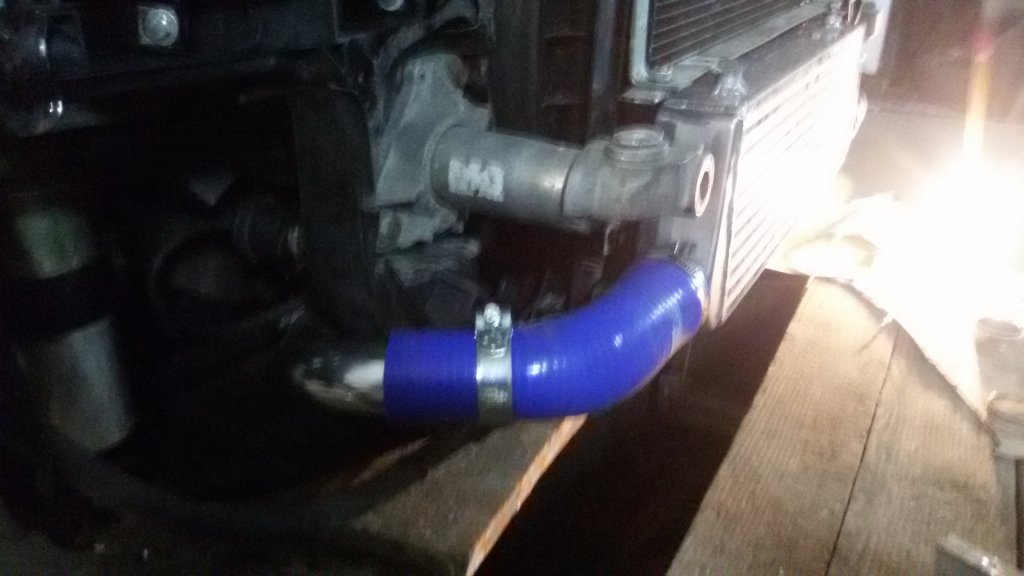

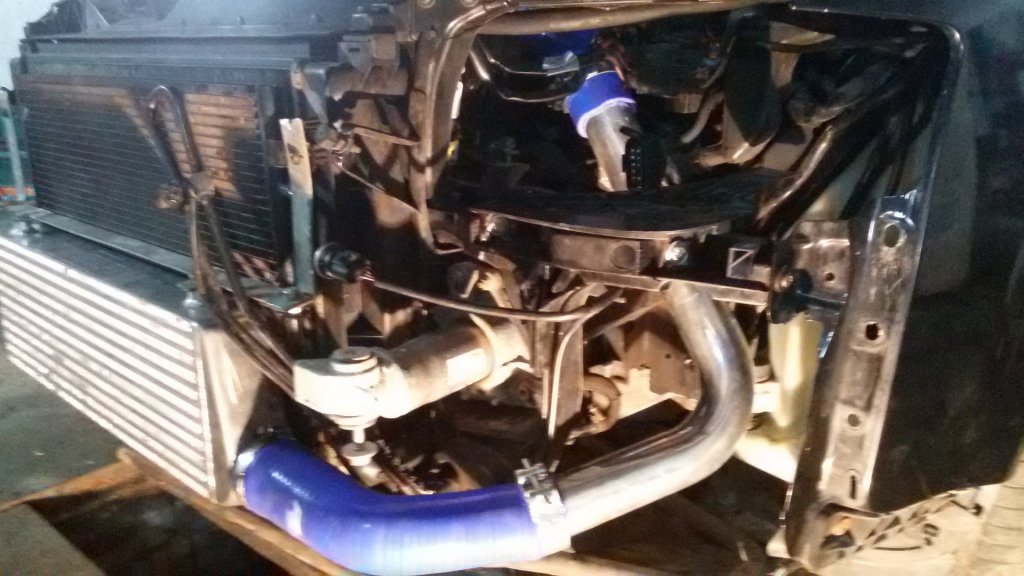

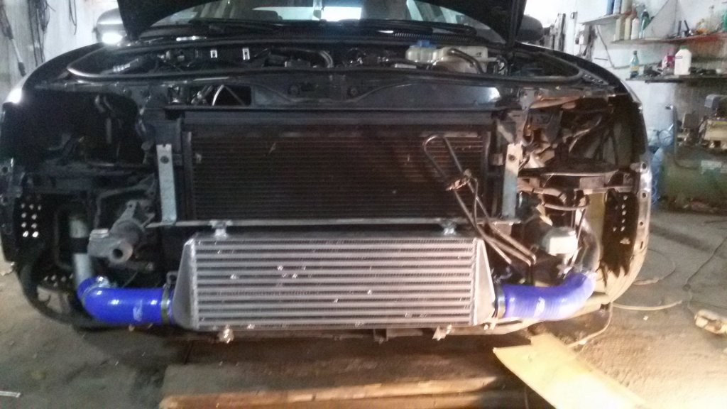

Zestaw z fmic.pl do bexa b6 pasuje po montazu rury dv z bfb . Trzeba podciac belke i zderzak trochę ale cena za to za wysoka, bo w zestawie jest kolano 90 st L . Kolanko 90 st równoramienne te 2 sr 51 mm, 2 laczniki 45 st 57 na 51 mm . 1 lacznik 35 st chyba ,63 na 51 mm ten do przepustnicy bardziej by pasowal 45 stopni
A nie da sie troszke nizej zamontowac zeby nie ciac belki ? Ogolnie zadowolony jestes ? Polecasz ?
14 godzin temu, daglas napisał:
A nie da sie troszke nizej zamontowac zeby nie ciac belki ? Ogolnie zadowolony jestes ? Polecasz moze jak by zderzak pociaac mocniej by sie dalo bo nizej to trzeba do przodu z 3 cm bo przylacze klimy przeszkadza u mnie zderzak zwykly jest moze e s line sie da w tej cenie bardzo wyboru nie ma

wie ktoś może czy da sie tego fmica niżej zamontować ? bo mi wychodzi że żeby niżej był to trzeba kratki centralne i boczne wywalić i zderzak więcej podciąć bo niżej to trzeba fmica do przodu bo przewód klimy przeszkadza. Na dole mam jeszcze miejsce fmic sięga do końca centralnej kratki
