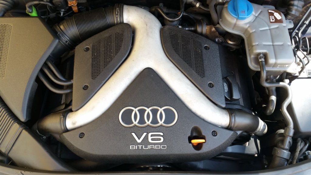

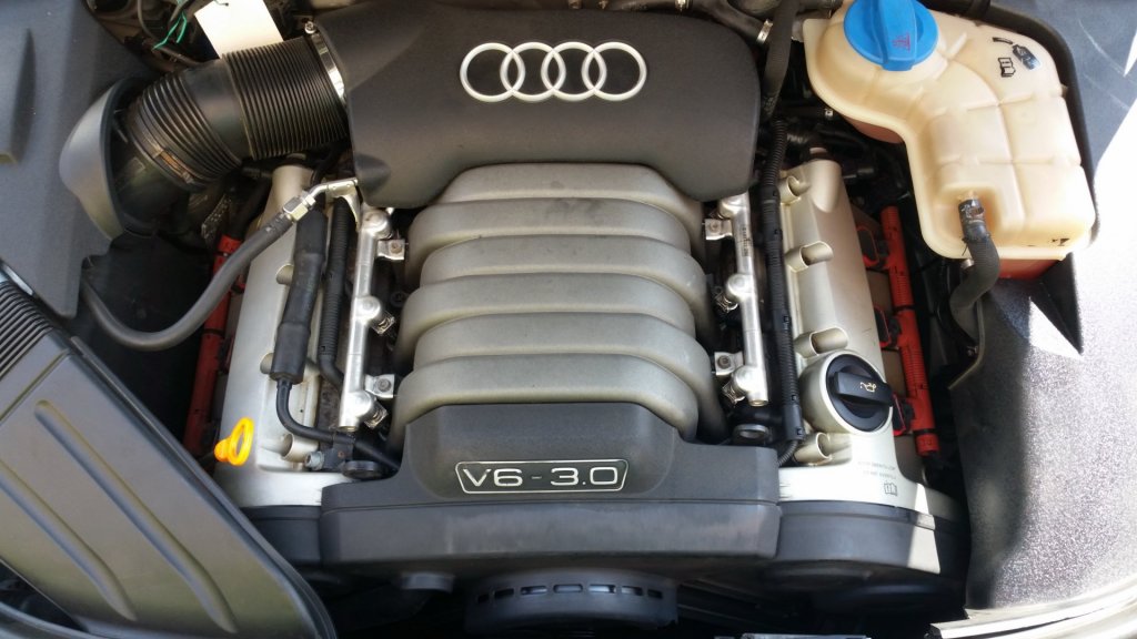

BeyerBrown Opublikowano 5 Sierpnia 2018 Opublikowano 5 Sierpnia 2018 (edytowane) Mam w C5-tce 2.7BiT APB 187kW (254KM) i w porównaniu do B6 cabrio 3.0 BGN 162kW (220KM) które też (jeszcze) mam to różnica na korzyść pierwszego jest wyraźnie odczuwalna w kwestii frajdy z jazdy/przyspieszeń... oba samochody ważą podobną ilość kg Spalanie mają też zbliżone, z korzyścią minimalną (~0,5l/100km) dla słabszego 3.0 Jedynie co mi się bardziej podoba w 3.0, że jak wkręci się na obroty (pow. 4000rpm) to bardziej rasowo brzmi, co nie znaczy, że 2.7T gada słabo Obie jednostki na seryjnym, w pełni sprawnym wydechu. Katy sprawne. Co ciekawe to 2.7 nie bierze mi oleju a 3.0 lubi łyknąć ~0,3-0,5l/1000km Moim zdaniem taki swap to same plusy Acz jeżeli znajdziesz nieuszkodzony/niespawany blok od 3.0 to składaj do kupy to co masz, bo to dobry silnik, jeśli się o niego dba Może w wolnej chwili nagram kiedyś jak mruczą oba silniki. Edytowane 5 Sierpnia 2018 przez BeyerBrown
