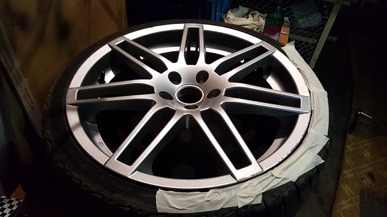

Piotr Zieliński Opublikowano 20 Listopada 2016 Opublikowano 20 Listopada 2016 Witam wszystkich. Przedstawiam prosty sposób na zmianę wyglądu swojego auta za pomocą gumy w sprayu. Sposób malowania jest bardzo prosty i mało kosztowny a co najważniejsze można ją łatwo zerwać i wrócić do oryginalnego wyglądu Przedstawiam jak pomalowałem swoje felgi. Auto wyglądało tak zdjąłem koła okleiłem papierem i odtłuściłem benzyną ekstrakcyjną następnie kilka warstw gumy w sprayu w 20 min odstępach efekt końcowy Pozdrawiam

Piotr Zieliński Opublikowano 20 Listopada 2016 Autor Opublikowano 20 Listopada 2016 Kupiłem na allegro gumę w sprayu firmy DUPLI-COLOR w moim przypadku połysk. Na 4 felgi 19 cali poszły mi dwie puszki po 200mil z czego nie żałowałem gumy i pomalowałem cale nawet od środka, tak dla zabezpieczenia przed zimą .

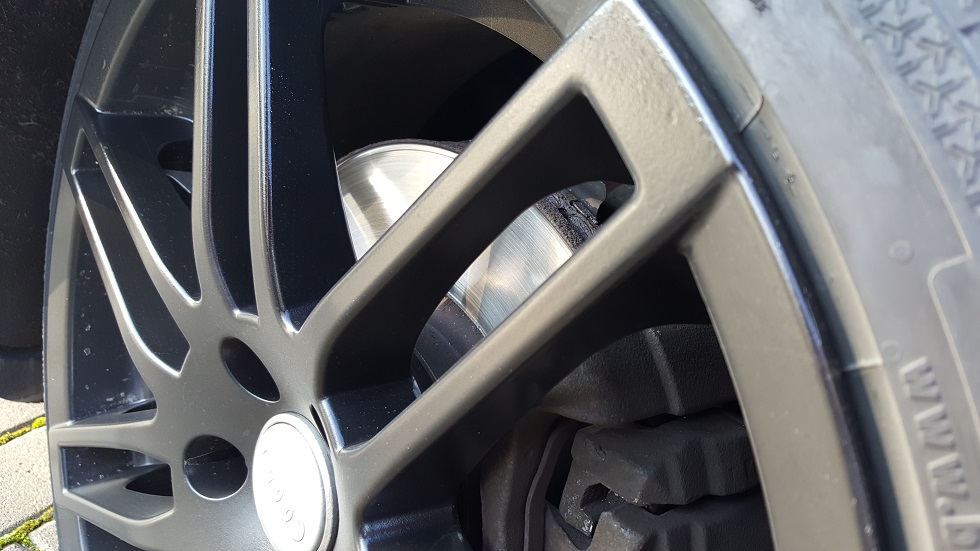

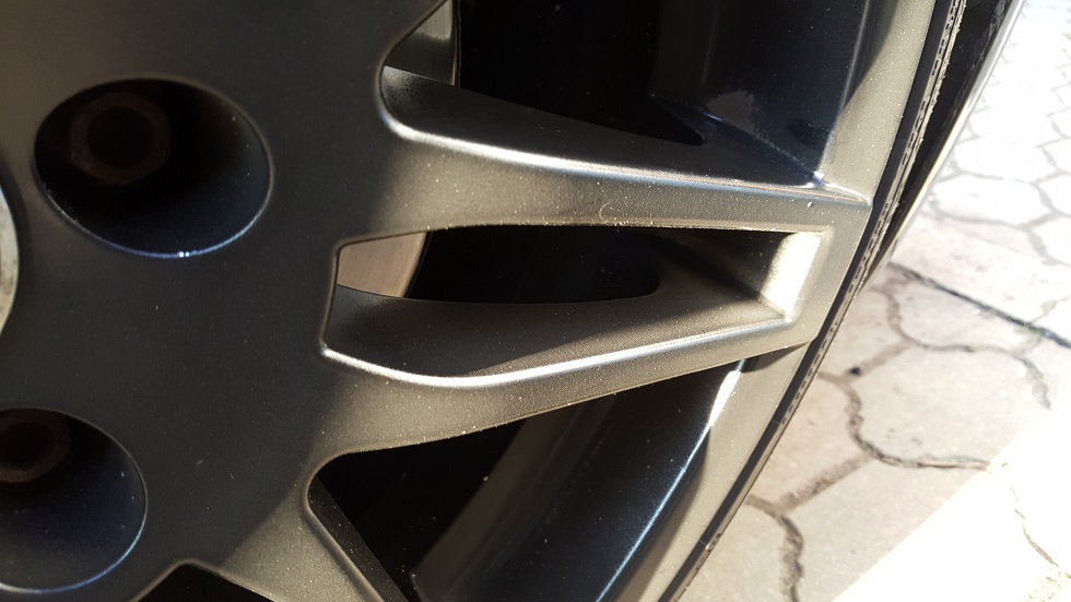

Piotr Zieliński Opublikowano 22 Listopada 2016 Autor Opublikowano 22 Listopada 2016 Witaj! Ładnie to wyszło! Wrzuć pls zdjęcia z felg z bliska! Daj znać jak Dupli-color zniósł zimę Pozdrawiam! Hej masz tu dokładne zdjęcia tylko nie myłem felg t troszkę brudu widać.

Piotr Zieliński Opublikowano 28 Stycznia 2017 Autor Opublikowano 28 Stycznia 2017 Powiem tak, guma trzyma się ładnie tylko nie zalecam zbyt blisko zbliżać myjki ciśnieniowej

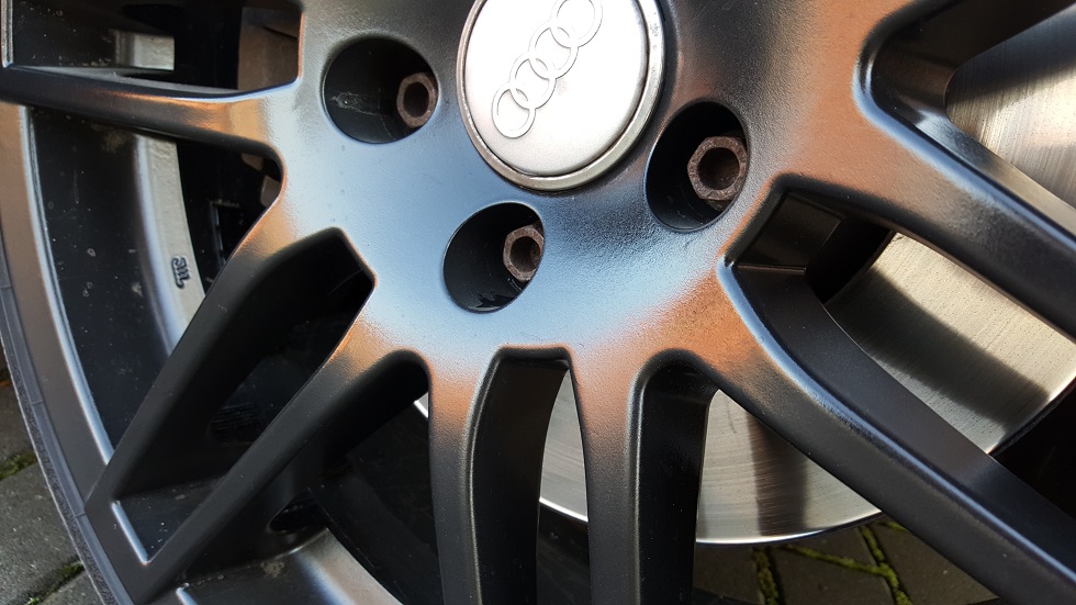

reganajax Opublikowano 28 Lutego 2017 Opublikowano 28 Lutego 2017 Witam, pomalowalem swoje felgi również spayem w gumie i wyglądają tak. 2 warstwy i już 3 dzień schnie. Jeszcze jedna walne i git Pozdrawiam.
Piotr Zieliński Opublikowano 5 Marca 2017 Autor Opublikowano 5 Marca 2017 Dnia 28.02.2017 o 11:46, reganajax napisał: Witam, pomalowalem swoje felgi również spayem w gumie i wyglądają tak. 2 warstwy i już 3 dzień schnie. Jeszcze jedna walne i git Pozdrawiam. Bardzo pieknie!!!!!! Pamietaj o myjce cisnieniowej
