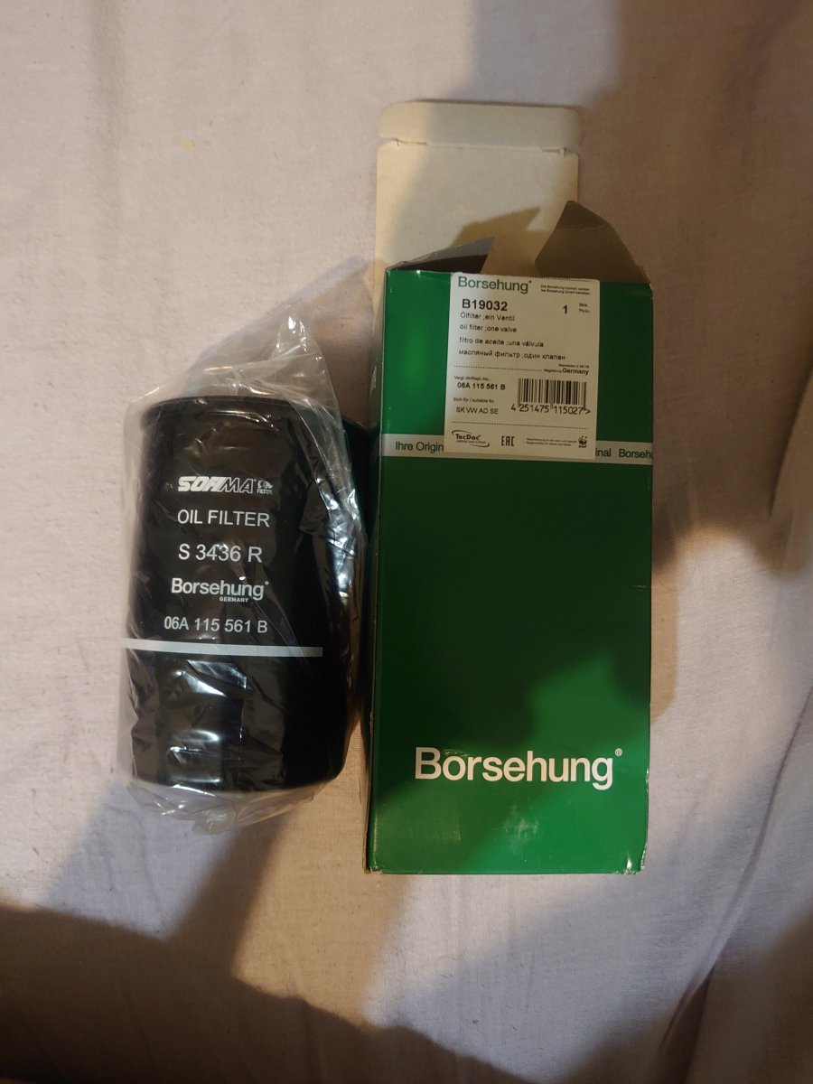

Anelson Opublikowano 12 Stycznia 2024 Opublikowano 12 Stycznia 2024 Skoro na każdym filtrze zaczęła wyć pompa to cóżeś się uczepił akurat Knechta - z powodzeniem go również zakładam i jest spokój. Tym bardziej, że Mann jest chiński w przypadku filtra paliwa - Knecht jest przynajmniej made in Korea. Jakoś brzmi to dla mnie lepiej niż China. Co do filtrów olejowych - tak Mann, jak Knecht to już Chiny. Kolejny mój filtr oleju to Borsehung made in Germany - który wyglądem ale i zabezpieczeniem samego filtra bardzo mi przypomina oryginalny filtr olejowy Audi/VW który kiedyś z ciekawości kupiłem(robi to wrażenie). Ogółem części firmy Borsehung jakoś po przygodach z czujnikami temperatury VW bardzo do mnie przemawiają - to solidne produkty, które wyglądają tak jak to powinno wyglądać i tak też działają - nie wyglądają jak wyjęte Chińczykowi z gardła.
