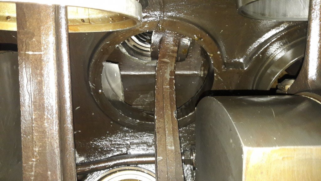

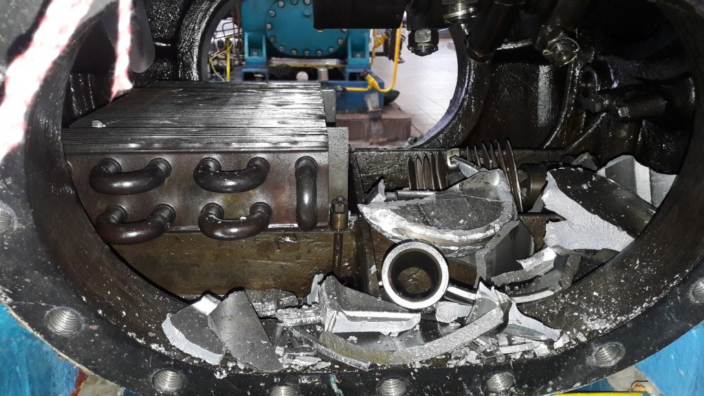

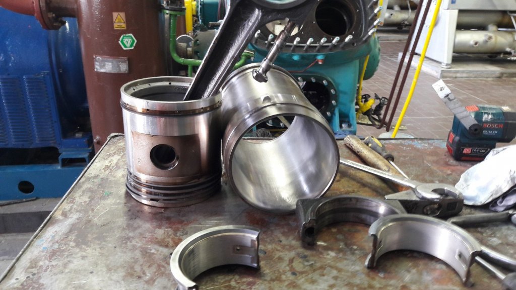

kijaszi Opublikowano 21 Maja 2018 Opublikowano 21 Maja 2018 Najlepszy olej hu..... wart jak osprzęt wyjdzie. To nie OOOO ale tloki ma Było tak A skończyło tak
kijaszi Opublikowano 21 Maja 2018 Opublikowano 21 Maja 2018 Olej był jakis i gdzies tylko nie na tym tloku. Większości przypadków jak tak się rwały tłoki to od rurki olejowej na korbowodzie która jest spawana a tu rurka wygla się z korba i spawy trzymaja.
