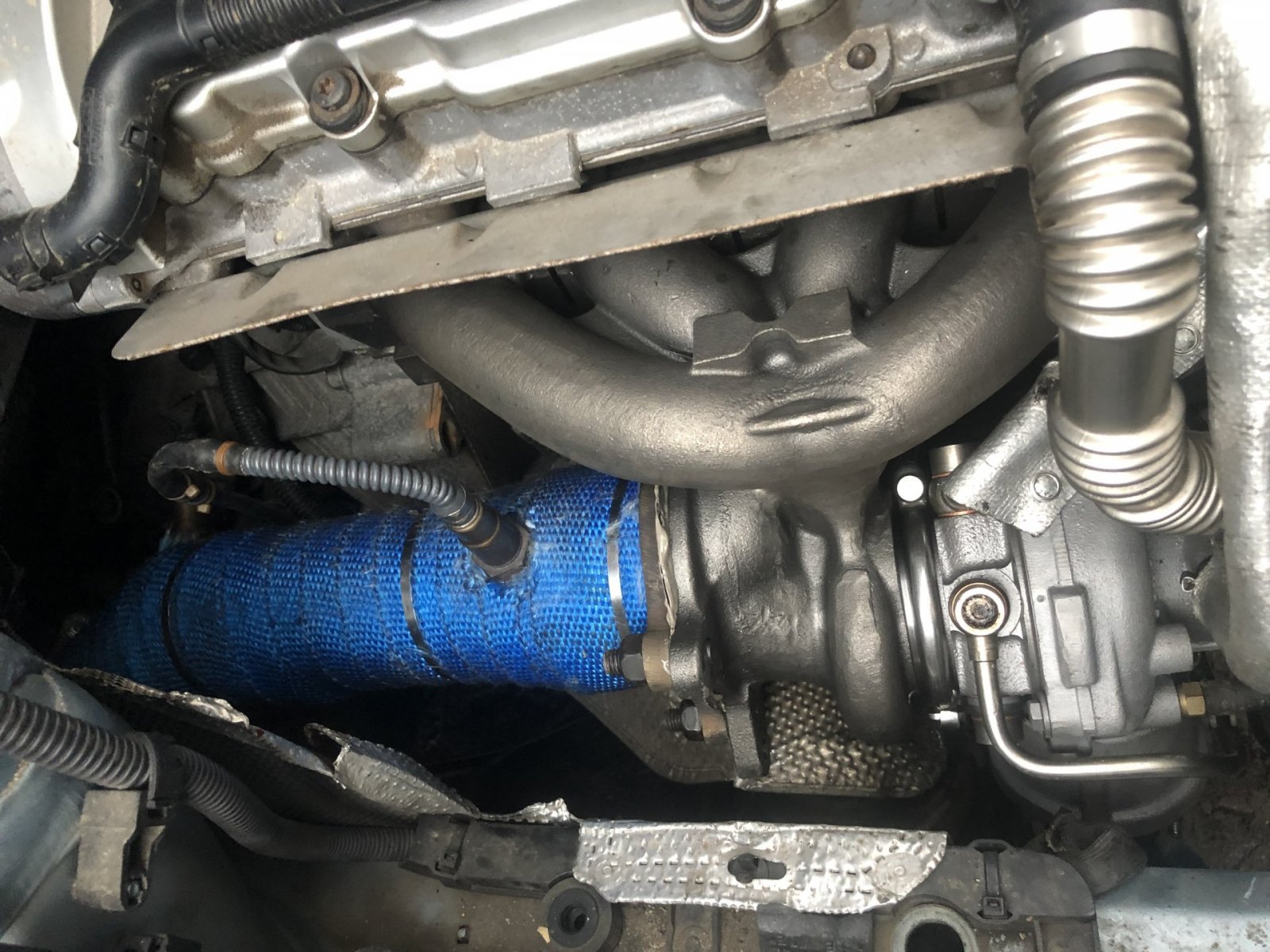

Aktualizacja:
Auto już prawie miesiąc czasu uziemione, dzisiaj, mam nadzieje, odbiorę kluczki. Samo wsadzenie turbo trwa już 6 DNI, ale o tym za chwile..
Gwarancja oczywiście nie została uznana, były  batalie ale co ja moge, jestem tylko klientem. :whistling:
W związku z powyższym padla decyzja ze wpada nowe K04, zamiast bawić się w kupno nowej K03 i robienie jej na hybrydę. :OMG:
Tu znowu batalie cuda, tyle co alkoholu na uspokojenie wypiłem żeby temat zamknąć i rozliczyć to byłoby na kolejne K04..
Ale jest, dotarła :
Muszla K04 przerobiona od razu przez Geremiego pod wyspawanego już rok temu DP, miałem do wyboru albo nowy DP którego mało kto w Polsce robił, a żeby zrobili na aucie, to zaś laweta i w Polskę, albo to.  Nadzwoniłem się, napytałem, finalnie zmolestowałem McGivera żeby przerobił.
W między czasie wrzuciłem wydech Millteka, który kupiłem jakiś czas temu i leżał.
Jedno zdjęcie po pierwszym wrzuceniu tłumików, wszystko krzywo i nie na miejscu, potem odłożyłem telefon a jak chciałem zrobić następne zdjęcie to już był złożony i auto zjechało na ziemie.
Potem montaż DP, turbo..
Pierwsze odpalenie - pierdzi pod kolektorem.
Turbo out, obrócenie uszczelki, montaż. Działa, grzeje się. Po zagrzaniu wyjazd na szosę, jedyneczką kameralnie, 2 trochę mocniej i wydmuchało uszczelkę.. Powrot, turbo out, nowa uszczelka, odpalenie, gaz pod 2 tys, znowu wydmuchało. :shock3:
Minął weekend, turbo out i oto przyczyna :
Cały dół nieszczelny, od razu telefon i do planowania kolektor.
Dzisiaj odbiór i montaż, oby się udało..
nerwy, nerwy, jeszcze raz nerwy. :facepalm:
A nawet miałem plan skończyć w ubiegły czwartek i się przejechać na Bukowinę, just like that, żeby was zobaczyć.
Stay tuned..
