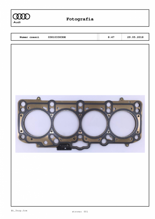

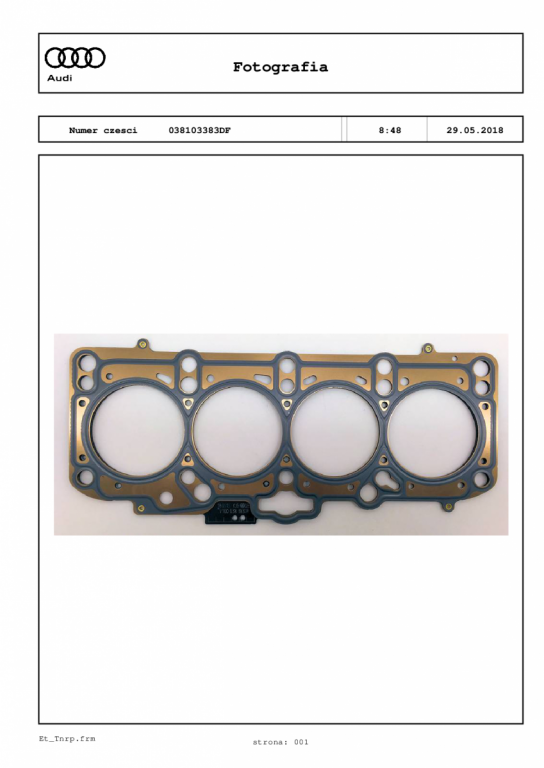

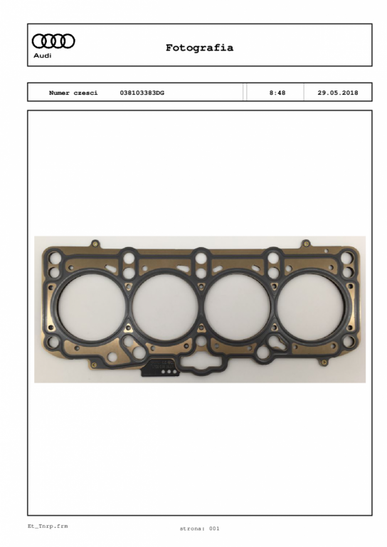

oneskypemen Opublikowano 29 Maja 2018 Autor Opublikowano 29 Maja 2018 (edytowane) 19 godzin temu, oneskypemen napisał: Edytowane 29 Maja 2018 przez oneskypemen
oneskypemen Opublikowano 29 Maja 2018 Autor Opublikowano 29 Maja 2018 Dobra Panowie, czyli jeśli ktoś założył taką uszczelkę więc jest wystarczająco w tym przypadku. Także nie ruszam tego i zakładam z dwoma otworami. Czekam Jeszce na części, prawdopodobnie jeszcze dziś dostanę. Wymieniam wałek rozrządu, panewki, szklanki kompletny rozrząd. Pasek klimy alternatora zobaczymy po wymianie, czy wszytko gra. A co do planowania widzę wszyscy zgodni. Czyli uszczelkę zakładam 2 bo bloku nie ruszam, no i oczywiście planowanie. Wyżej oczywiście zgadzam się z autorem, co do wysokości wystawiania tłoków masz tutaj zupełną rację. Pomiar dokonuje się w najwyższym punkcie tłoka czujnikiem zegarowym.
