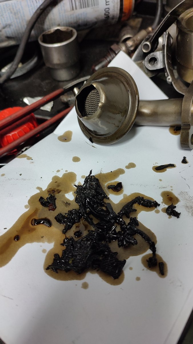

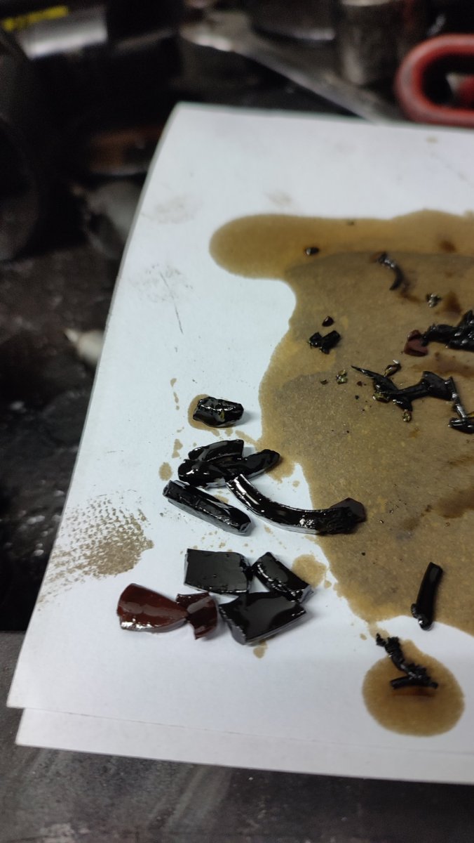

Niclaus Opublikowano 3 Września 2021 Opublikowano 3 Września 2021 (edytowane) Oto ofekty wczorejszej płukanki i czyszczenia smoka. Przebieg auta 170 tys. Oprócz sporej ilości silikonu znalazłem niestety jakieś plastikowe elementy (czarne i brązowe). Czy ktoś potrafi je zidentyfikować i podpowiedzieć skąd mogą pochodzić ? Edytowane 3 Września 2021 przez Niclaus
przem8 Opublikowano 3 Września 2021 Opublikowano 3 Września 2021 (edytowane) 48 minut temu, Niclaus napisał: Czy ktoś potrafi je zidentyfikować i podpowiedzieć skąd mogą pochodzić ? Zapewne resztki połamanej rurki bagnetu i kolanka odmy, w gorszym przypadku jakieś kawałki slizgów z napinacza łańcucha ale wątpliwe przy tym przebiegu. CHyba, że napinacz był już zmieniany? Edytowane 3 Września 2021 przez przem8 1
Niclaus Opublikowano 3 Września 2021 Opublikowano 3 Września 2021 (edytowane) Auto świeżo po zakupie. Sprzedawca twierdził, że wymienił niedawno rozrząd: pasek (sprawdzone, potwierdzone) i łańcuch (jeszcze nie dotarłem). Edytowane 3 Września 2021 przez Niclaus
pelonek1 Opublikowano 3 Września 2021 Opublikowano 3 Września 2021 Te śmieci to z miski czy były przyklejone do smoka?
