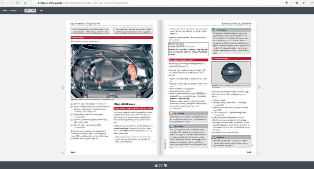

A ja mam coś takiego w instrukcji

Z którego roku jest instrukcja?  Moja jest z 09.2017 i takiej tabelki nie ma. Dodatkowo we wklejce jest dziwny symbol silnika DDWA, którego nie mogę nigdzie znaleźć. Na tym forum przy wyborze kodu silnika tego symbolu nie ma.
U mnie jest tylko tyle na ten temat w instrukcji.
Instrukcję jak i auto mam z 06.2016.

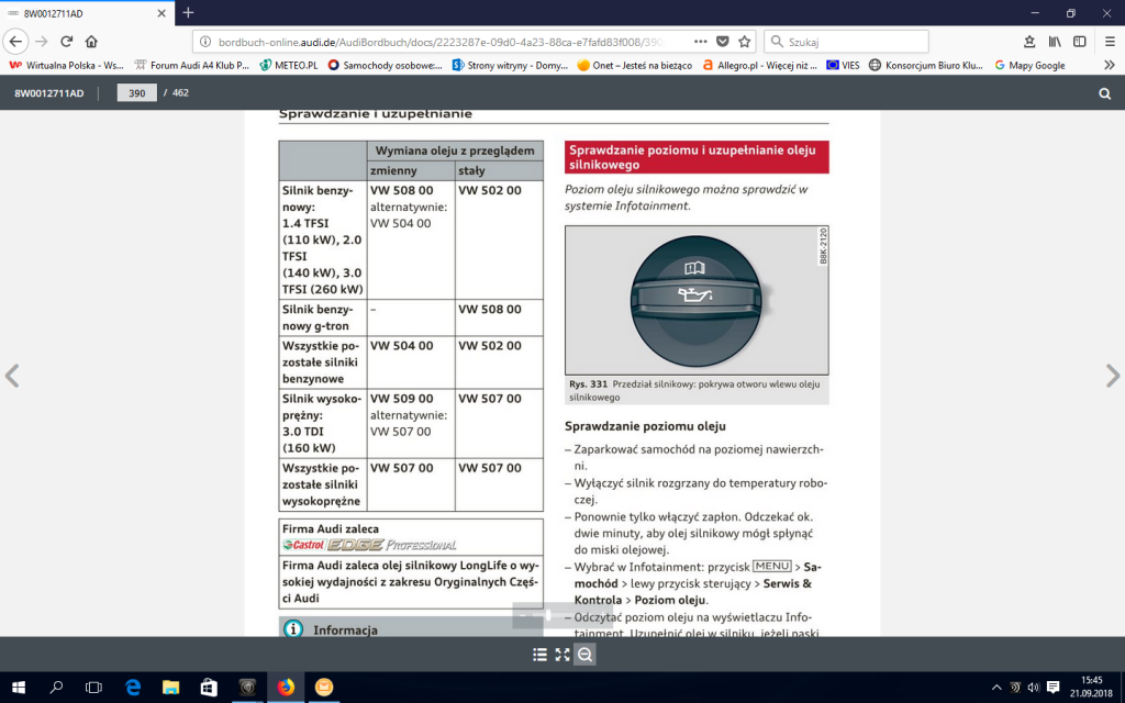

na płycie "A4 Onboard  8W0012788QG 09.2017" jest
"Informacje na temat prawidłowego oleju silnikowego dla samochodu mogą Państwo uzyskać w specjalistycznym serwisie. Kiedy olej silnikowy musi zostać uzupełniony, należy stosować ten olej.
Kiedy zalecany olej silnikowy nie jest dostępny, w sytuacji awaryjnej do następnej wymiany oleju wolno jednorazowo dolać maksymalnie 1,0 l następującego oleju:
(Dotyczy: samochód z silnikiem benzynowym: ) norma VW 504 00, VW 502 00, VW 508 00, ACEA C3 albo API SN
(Dotyczy: samochód z silnikiem wysokoprężnym: ) norma VW 507 00, VW 509 00, ACEA C3 albo API CK-4"
