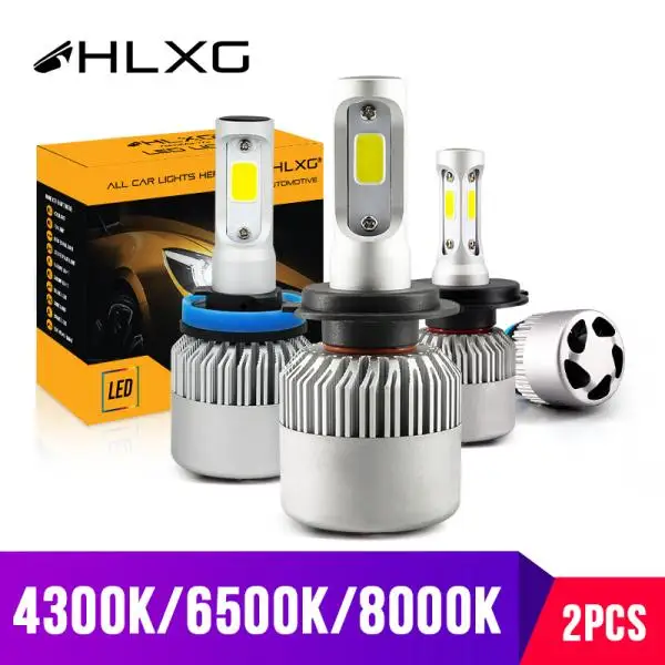

Panowie potrzebuje waszej pomocy jako że dostałem naprawdę niezły kupon ma ali to mam zamiar zamówić żeby wypróbować jakieś żarówki myślałem o H7 albo o postojowych.
Możecie mi dac jakąś radę może macie coś sprawdzonego? Jest wiele aukcji które nawet Polacy chwalą nawet z tym canbusem co błędu nie wywala.
Ją myśle o tej aukcji
  Ale wytlumaczcie mi jak to się podłącza skoro tam leci dodatkowy kafelek sorki że głupie pytania ale jeśli chodzi o żarówki to jestem totalnie ciemny.
Uprzedzajac pytania tak wiem że osram i philips ma najlepsze i pewnie kupię takie jak moje się spała ale jak mówię mam naprawdę niezły kuponik gdzie jak wydam 60 to zapłacę 30 także z ciekawości chciałbym coś zamówić. Napewno wezmę w5w na postojowe światło o takie:
https://s.click.aliexpress.com/e/rbPE8igNV
