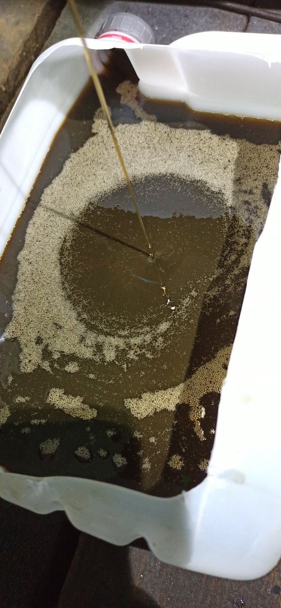

Langista Opublikowano 1 Marca 2023 Autor Opublikowano 1 Marca 2023 A tak wygląda olej ze skrzyni po 10k km W porównaniu z olejem z mostu tylnego, to tu jest porażka, pojęcia nie mam czemu tym z tylnego mostu wyglądał jakby był dopiero co wlany a ten już taki mętny. Oba były zalewane w ten sam dzień.
MaTeo85 Opublikowano 1 Marca 2023 Opublikowano 1 Marca 2023 Przed Tobą nikt nigdy nie zmieniał oleju pewnie i to jest efekt dodatków czyszczących które ładnie wymyły syf ze skrzyni.

Langista Opublikowano 1 Marca 2023 Autor Opublikowano 1 Marca 2023 W dniu 1.03.2023 o 20:40, MaTeo85 napisał(a): Przed Tobą nikt nigdy nie zmieniał oleju pewnie i to jest efekt dodatków czyszczących które ładnie wymyły syf ze skrzyni. Rozwiń Właśnie przy zakupie zmieniałem pierwszy raz i po 50k km zmieniałem, to jest ten drugi olej. Zdziwiło mnie właśnie, że ten drugi jest taki brudny.. zwłaszcza że za drugim razem zlewałem wszystko, bo wymieniałem uszczelniacz za torsenem, to też siłą rzeczy zleciało i z przodu skrzyni, i z tyłu. W dniu 1.03.2023 o 20:43, dekiel 13 napisał(a): A jakby wspawać migomatem pręty fi 4mm z nierdzewki , na godzinie 12 i 6 , obetnij na długośc ok 10 mm. Po wszystkim chluśnij zimnną wodą aby utwardzić spaw. Po wszystkim włóż pomiędzy nie końcówke, mocną o kształcie dłuta. Musisz oczywiście naprzeć na to całym ciałem aby nie odskoczyło podczas odkręcania.. Jak 'odkrętarka' da radę i pręty wytrzymają to odkęcisz cholerę .Myśle że ogarnięty spawacz może i wciśnie tam elektrodę .O zgrzanie się nie martw byłoby punktowo i na chwilę , temperatura nie pójdzie dalej raczej. Niech moc bedzie z Tobą. Rozwiń Bardziej myślałem już o dospawaniu elektrodą szpilki i w tedy odkręcić. Elektrodą spokojnie dojdę a migomatem trudno będzie, za duży dystans między flaszą dwumasu a elementem, który trzeba złapać Będę próbować, nie omieszkam poinformować o efektach ?

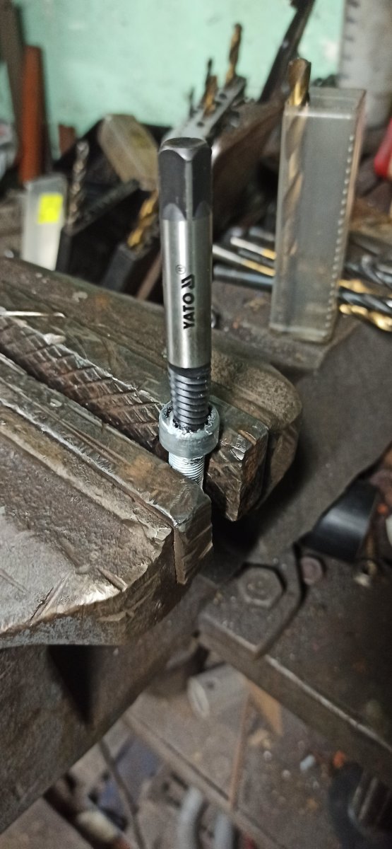

Langista Opublikowano 14 Marca 2023 Autor Opublikowano 14 Marca 2023 Mam to, w końcu się udało Pneumatem była szybka piłka : w mig śruba była okrągła w środku i zostało spawać lub wiercić starymi wiertłami Jako że spawacz ze mnie żaden, a miejsca tam wcale nie ma, to poszły wiertła na wkrętarkę. 1.5h męczenia się z tępymi wiertłami ale było warto ? 1

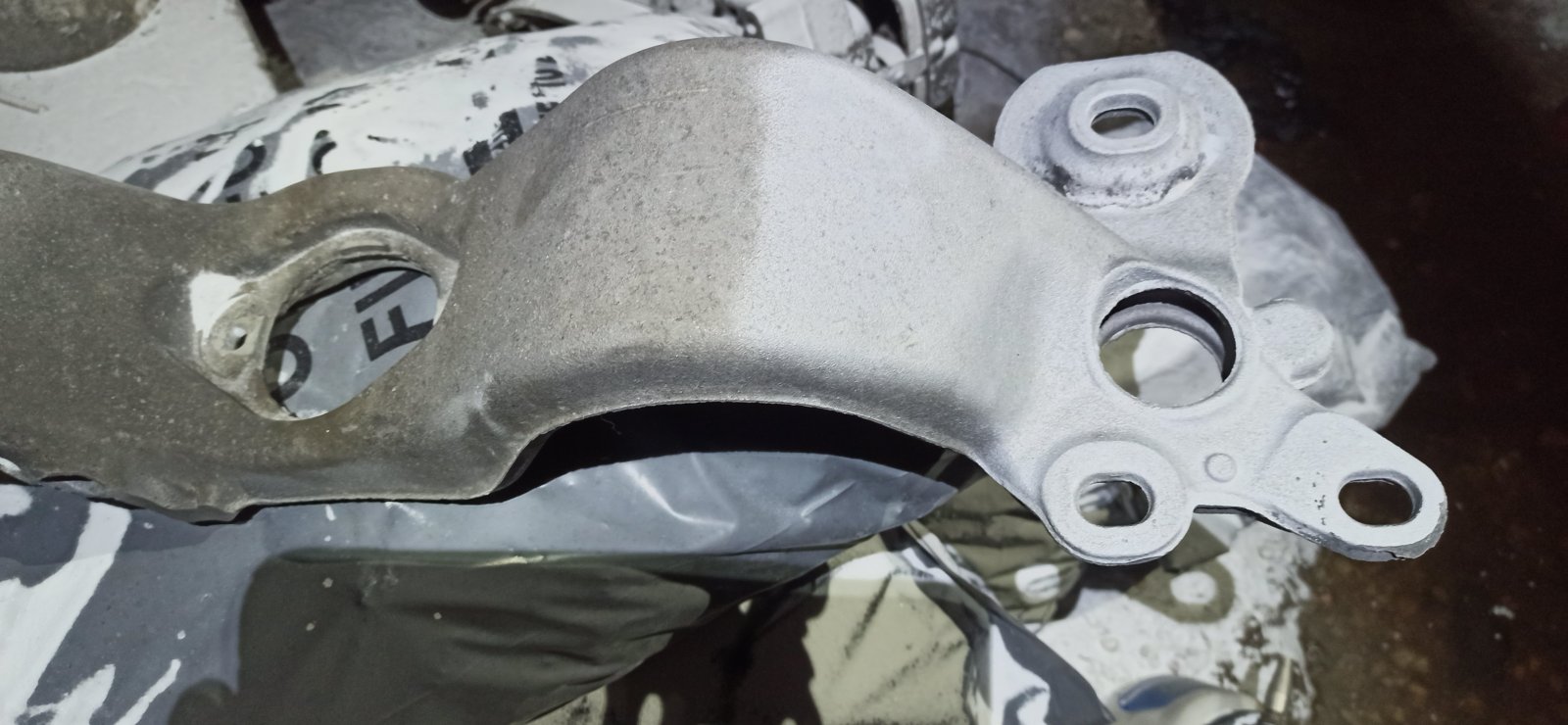

Langista Opublikowano 16 Marca 2023 Autor Opublikowano 16 Marca 2023 Po prawdzie to ta śruba trzymała na tyle mocno, że mogłem ją zostawić ale bolało posiadanie takiej śruby ? Jak pogoda dopisze, to w weekend wreszcie wpada silnik ze skrzynią w auto Szybki look w komorę przed włożeniem i jedno mi nie pasowało do tej odmalowanej skrzyni, to też sodowania nadszedł czas ?
