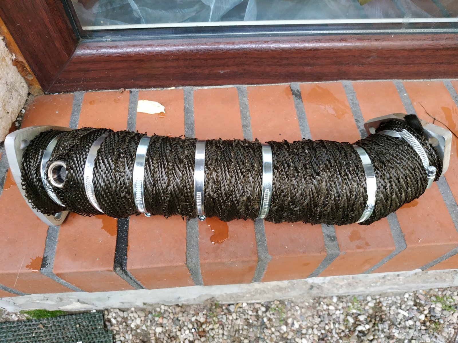

Randor Opublikowano 20 Maja 2019 Autor Opublikowano 20 Maja 2019 (edytowane) Auto jeszcze nie jeździ. Dokucza mi brak czasu, a że mam drugie auto nie pali mi się. Chce zrobić wszystko na tip top. Czujnik temp zewnętrznej to mały problem. Da się go upchać nad ic. Gorzej z chłodnica płynu wspomagania. Niedługo wrzucę jakieś foty jak wygląda to pod maską. Czasu braknie ale przynajmniej owinąłem DP bandażem. Może super to nie wygląda ale jest zrobione chyba dość porządnie. Poszło całe 5m bandaża. Edytowane 21 Maja 2019 przez Randor
Maxero Opublikowano 20 Maja 2019 Opublikowano 20 Maja 2019 Dużo tego użyłeś mi zostało jeszcze z 2m tego bandaża. Tylko te opaski nie wytrzymają temperatury ,która tam panuje. Stosuje się opaski ball-lock one wytrzymują dużą temp. Trochę za grubo wyszło Ja zanim owinąłem to kupę filmów na yt się na oglądałem np. Profesor Chris jak w kolektor bmw owija. Jak zrobię zdjęcie mojego to wrzucę abyś miał jak to wygląda pod maską u mnie.
Randor Opublikowano 20 Maja 2019 Autor Opublikowano 20 Maja 2019 Ogólnie stosuje się zakładkę na połowę szerokości bandaża ale tylko z powodu kosztów. Podobno im więcej tym lepiej. Co do opasek to powinny dać radę bez problemów. Przy dobrym założeniu bandaża da się dotknąć dp ręką po jego rozgrzaniu także nie wiem co miałoby stać się tym opaskom. Chyba wszystkie sklepy sprzedają w zestawach piaski skręcane i ball lock zamiennie.

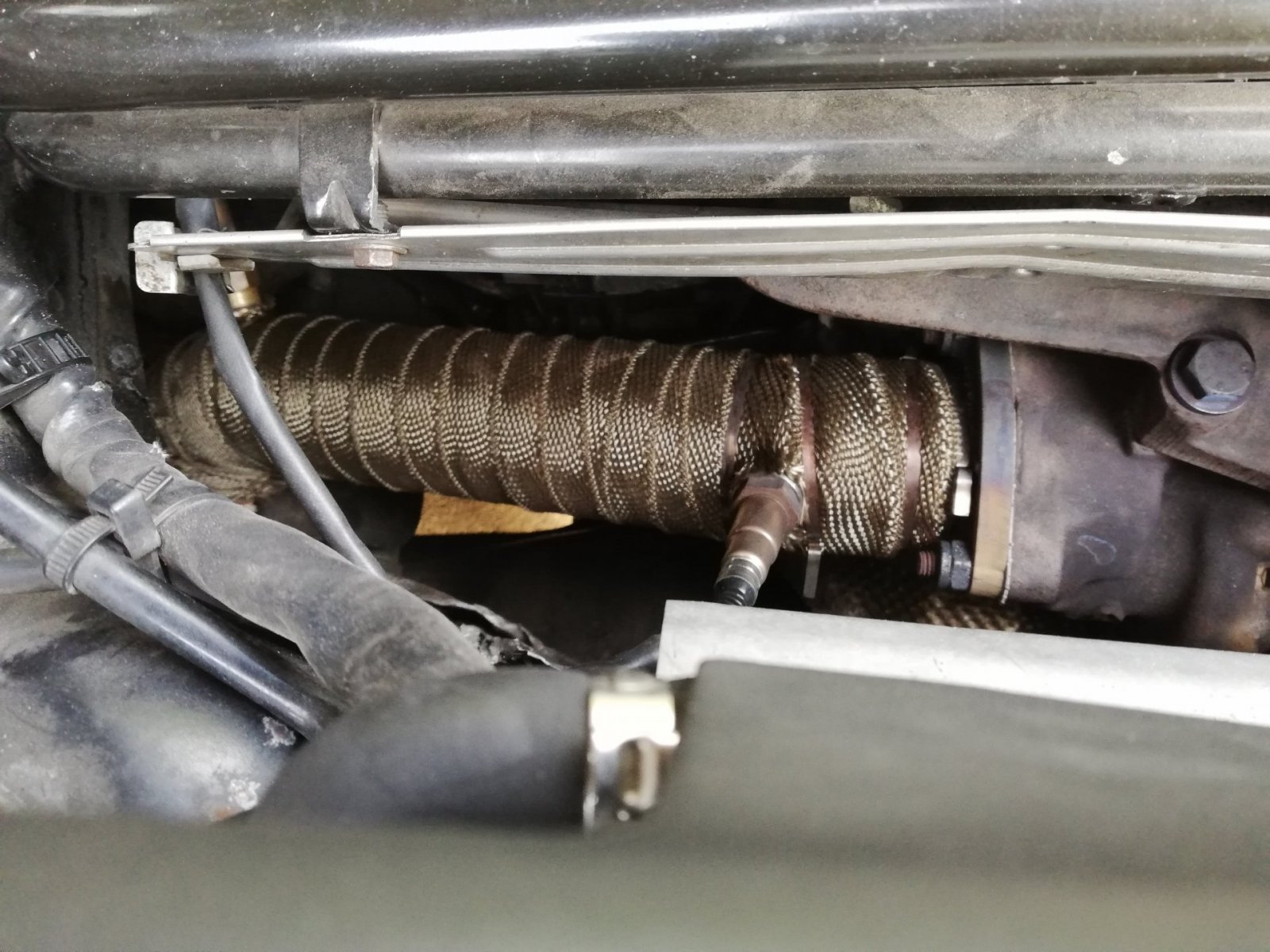

Maxero Opublikowano 20 Maja 2019 Opublikowano 20 Maja 2019 No dobra finalnie i tak wychodzi to samo. Tak u mnie wygląda pod maską już 1
Randor Opublikowano 20 Maja 2019 Autor Opublikowano 20 Maja 2019 Bardzo ładnie:) Czym dokręcasz dolną śrubę od DP tą od strony turbo? Ledwo ją odkręciłem oczkową 17.
