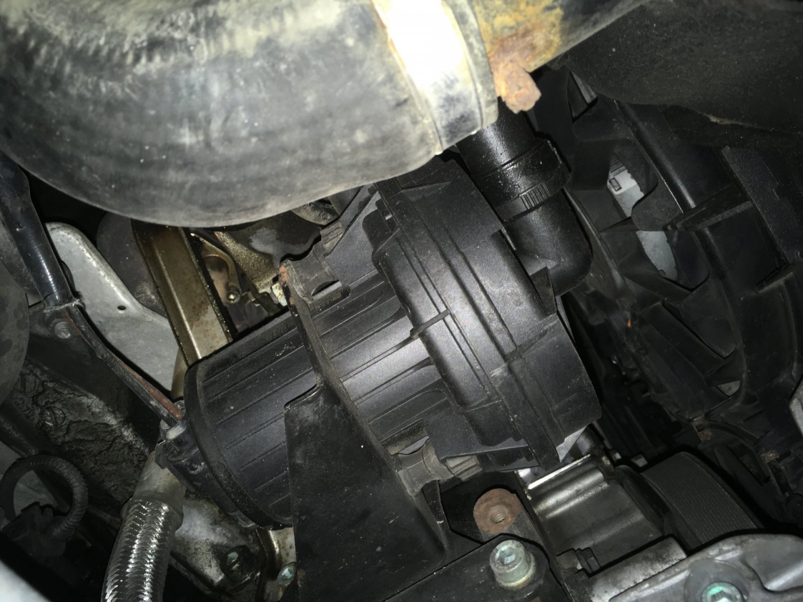

adam1974 0 Opublikowano 1 Sierpnia 2019 Autor Udostępnij Opublikowano 1 Sierpnia 2019 (edytowane) Czujnik g28 wymienilem i jak narazie bledow nie ma. Katalizator juz jest podmieniony na dp. Bez problemu wyszedl dolem z kawalkiem rury. ale 4 godziny roboty bo dp troche "skretnie"pasuje. Zastanawia mnie fakt ze po odpaleniu troche kopci-taki bialy dymek.Przejchalem ok 5 km i juz z rur nic nie leci.Ale jakos mi z nawiewow zasmierdzialo,Dzwigam maske a tam z dp sie kopci.Widocznie musza jakies pozostalosci olejow,moje odrdzewiacze itp odparowac. Moze i z wewnatrz dp na poczatku dymek na koncowkach wydechu lecial. Jak wspomnialem ok 15 sierpnia mam gaz.Wiec przed zagazowaniem warto podniesc moc zeby to mialo rece i nogi i gazownik ustawil sprzet juz do wlasciwej modyfikacji silnika.Dlaatego tak sie z koniecznosci spiesze. Auto do konca 2017roku bylo serwisowane w niemczech w audi,Wszystko co wymienialem mialo logo audi Teraz ma 200tys,.Mysle ze stan silnika jest w miare ok.Jeszcze jutro logi po poludniu postaram sie jakos zrobici wrzuce na forum. Swoja droga katalizator nie wyglada na zanieczyszczony,przynajmniej przez dwa konce nic nie widac.Zostawie go gdyby w przyszlosci byla nagonka na tych co wycinaja dpf,katalizatory....Druga sonde-ta za katem wykrecilem i jest opieta z wtyczki.O dziwo po tych 5 km zadnego bledu ze cos nie tak z katalizatorem. Po modach pewnie ze dam znac. Mam pytanie co to jest-fotka.Umiejscowione jest mniejwiecej po lewej stronie prawego intercoolera. Jak odpalam zimny silnik to chodzi to i troche wyje przez ok 2 min. Pozniej czasami tez sie na chwilke sie uruchamia. Edytowane 1 Sierpnia 2019 przez adam1974 Odnośnik do komentarza Udostępnij na innych stronach Więcej opcji udostępniania...
przem8 779 Opublikowano 1 Sierpnia 2019 Udostępnij Opublikowano 1 Sierpnia 2019 Pompa SAI. Będziesz miał to wyłączone razem z drugą sondą. Odnośnik do komentarza Udostępnij na innych stronach Więcej opcji udostępniania...
