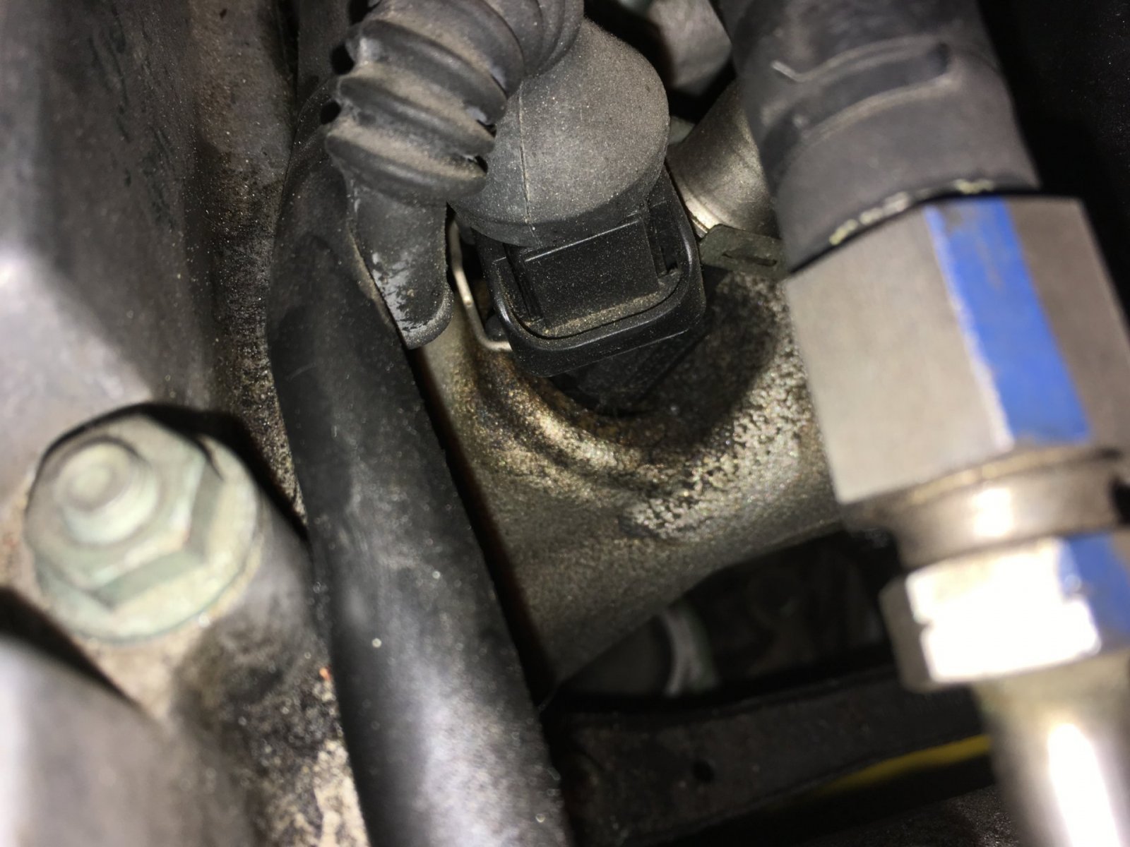

Mam pytanie odnosnie wymiany wtryskow.Jak wspomnialem wczesniej wtryski wymienie juz bedac na miejscu u tunera. Dzis przy okazji sprawdzania szczelnosci dolotu ogladalem jak to bedzie z ta wymiana.Nie podoba mi sie "syf" ktory mam obok kazdego wtryskiwacza.Z pewnoscia nalezy przed wymiana go usunac by cos nie wpadlo do kolektora. Mysle aby zmyc kazde miejsce wokol wtryskiwacza np zmywaczem uniwersalnym,lub benzyna ekstrakcyjna i zanim wyschnie to przedmuchac by ewentualne paprochy nie zdazyly sie przykleic.Czyscil ktos te miejsca?Do nowych wtryskow mam nowe ori oringi wiec juz nie powinno sie nic pocic.

Same oringi nic nie dadzą (a na pewno nie na długo). Wymień przy okazji gniazda wtryskiwaczy ;)
Z wymiana gniazd wtryskiwaczy jest maly problem.Wtryski wymieniam dopiero bedac u tunera.Wiec tam na szybko tych gniazd nie da sie zrobic.Po chipie mija kilka dni i  jade do gazownika zakladac gaz.U niego bedzie kolektor sciagany do wiercenia i tam najlepiej bylo by te gniazda wymienic.Spytam go czy moglby to zrobic lub ja tam podjade i to sam zrobie.Jesli sie nie zgodzi to u siebie w garazu wymienie ale znow kolektor bedze do sciagania.Nr gniazd to 06B133555C ?

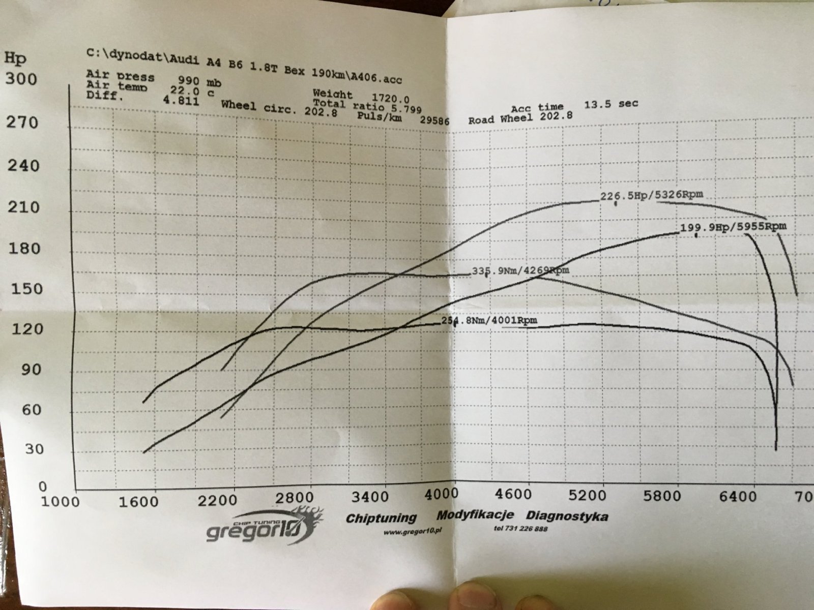

Autko juz po podniesieniu mocy.Samo wyciagniecie kata i wlozenie dp  dalo  moc 199KM :)  po wymianie wtryskow i programie jest 226KM i 336Nm i to mi wystarczy.Autko znacznie lepiej sie zbiera.Teraz jeszcze gaz i przy tym wymiana gniazd wtryskiwaczy ....Dzieki za pomoc :)

A to maja mapka...
Edytowane przez adam1974
Bardzo ladny wykres, plaski niut, dobrze jest:-)
