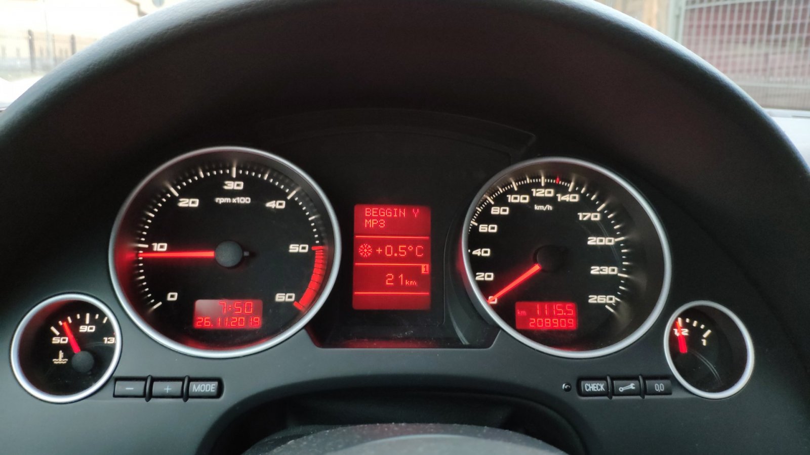

robert000 Opublikowano 26 Listopada 2019 Opublikowano 26 Listopada 2019 Cześć. Ja w Exeo CAHA manual wymieniłem oba termostaty na oryginały i było ok, dopóki temperatura nie spadła poniżej 10 stopni. Dziś wyglądało to już tak jak na zdjęciu... 90 dociąga w trasie przy prędkości ponad 100km/h. Na starym termostacie nawet w lato było max 80 stopni. Sprawdziłem jeszcze wąż przy chłodnicy i kiedy wskazówka była przed 90, był zimny. Podejrzewam, że jak będzie -15 to wskazówka się nawet nie podniesie...

robert000 Opublikowano 26 Listopada 2019 Opublikowano 26 Listopada 2019 W takich temperaturach jak teraz czyli ok 0 też? Po ok ilu km dociąga Ci 90? Oczywiście jak wiadomo wskazówka pokazuje 90 jak faktycznie jest między 80 a 100. Ja zanim zamontowałem nowy termostat sprawdziłem w gorącej wodzie z termometrem i otwierał przy ok 87-88
