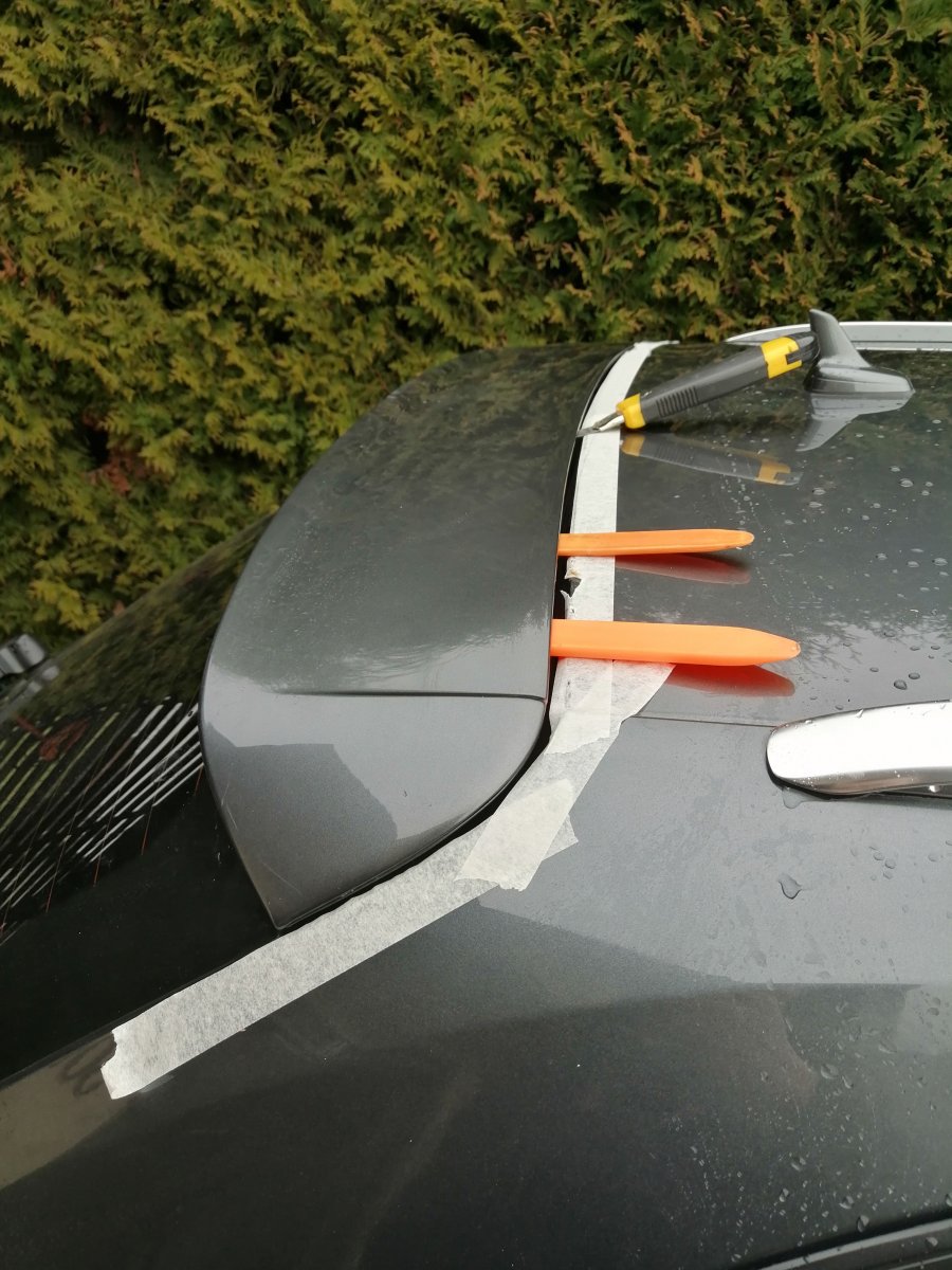

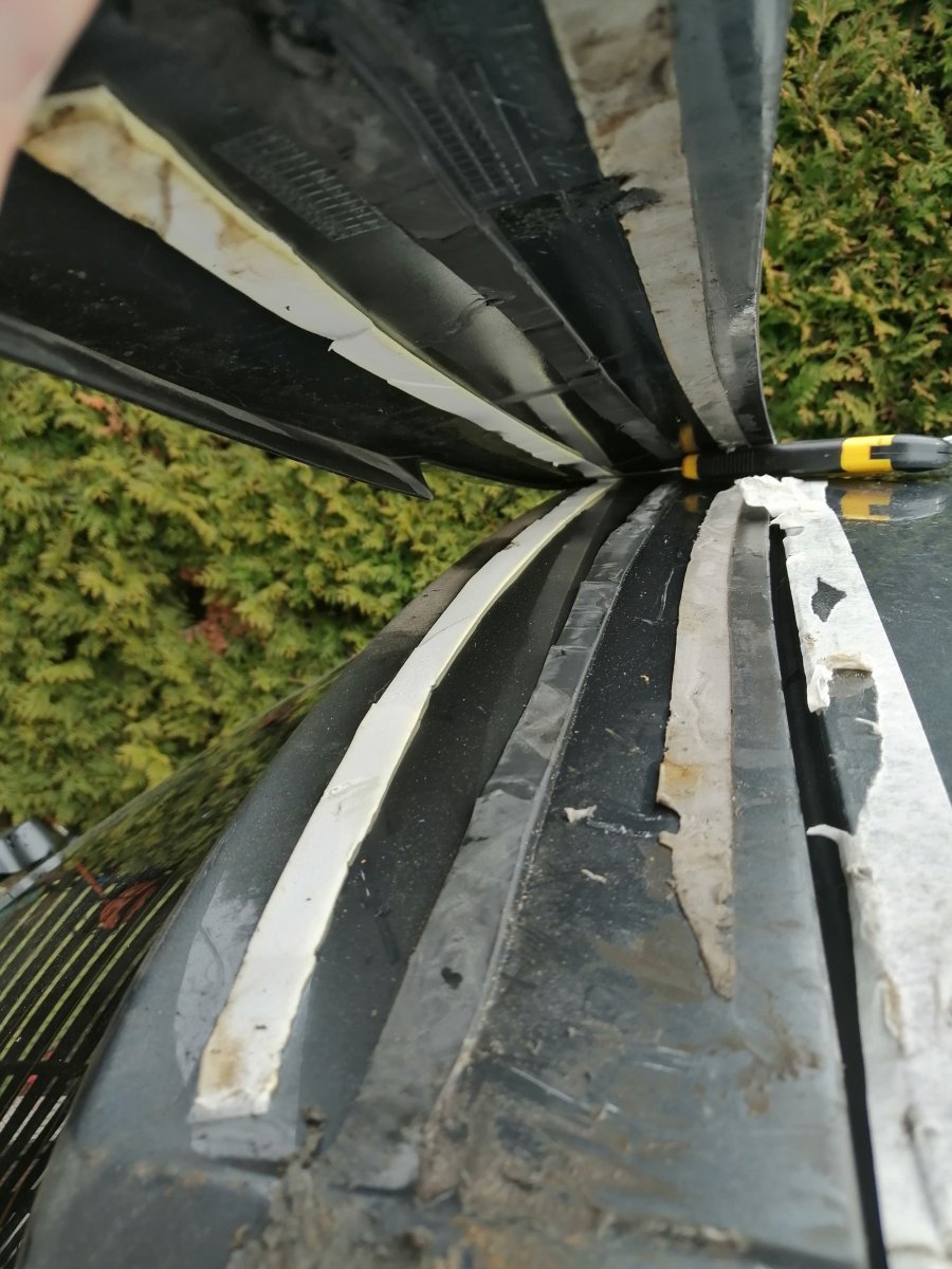

Czy lotka s line  w avancie jest razem ze stopem czy stop jest mocowany do klapy? Bo koleś w Anglii ma spojler rs4 i nie ma stopu w nim
10 minut temu, TANGOROD napisał:
A jeszcze jeden temat
Stop jest mocowany do klapy , lotka sline ,rs4 sa na taśmie dwustronnej. Swoją zrywasz i dajesz nowa.
Ok dzięki. Zobaczę co to jest czy nie jakiś szit i się założy.
Odklejenie jej to dramat dwie taśmy i na środku klej,
Najlepiej nożyk do tapet ale taki długi żeby ciał odrazu 3 warstw kleju za jednym razem.

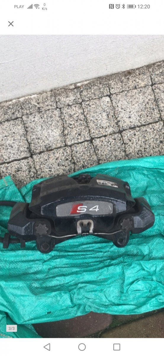

Tego typu zacisk z S4 345mm podchodzi do mnie p&p?
Oczywiscie dokupić tarcze do s4 345 mm i klocki, czy coś jeszcze?
Z przewodami hamulcowymi jakaś kombinacja czy wszystko pasuje?
P&P
Płyn wymień
Edytowane przez Dev
Dziękować ?
Płyn to tak, jak już rozbierać to odrazu wymienic
Przecież masz z S4 wszystko oprócz silnika... To po co zmieniasz S4 na S4?
Rura z tyłu to dramat, ale jak lubisz taką wiochę... chociaż, jak dodasz z drugiej strony też taką to dopiero będzie grubo!
Mam nadzieję że będzie grubo???
Jak nie zrobisz to się nie przekonasz. Jak wyjdzie lipa do się zmieni. Narazie mi to pasuje. Wkoncu to nie wyścig piękności.
Nie ma co się spinać ???
Nie chcesz większego hebla niż te S4?
