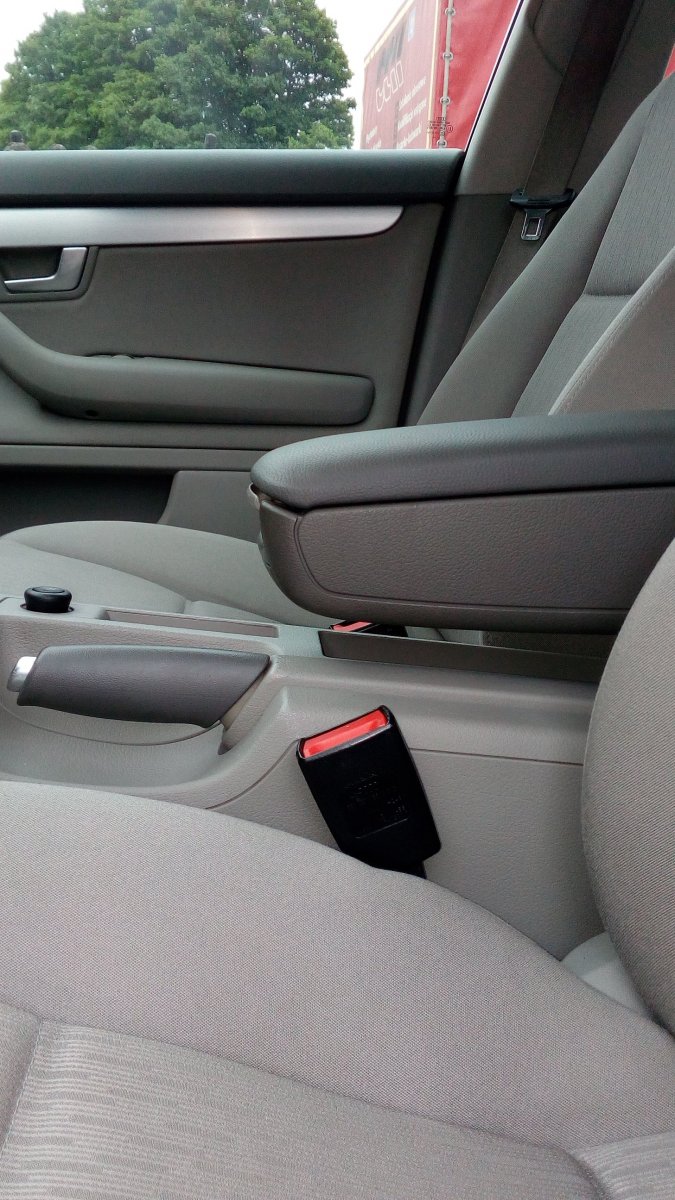

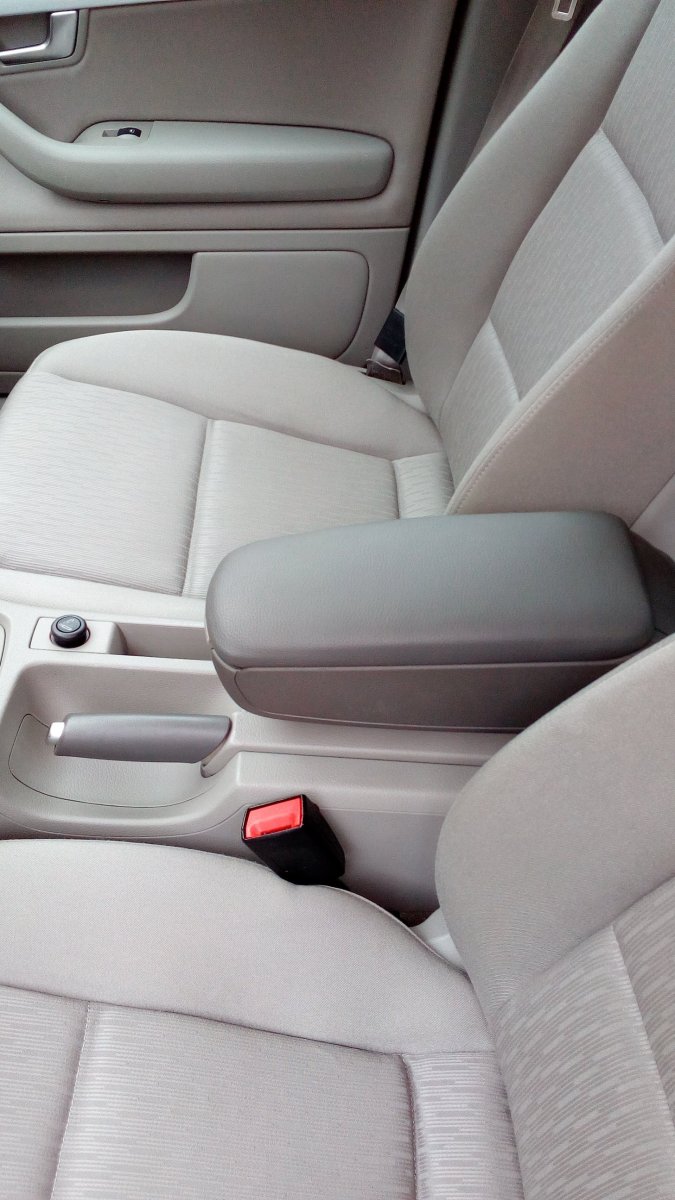

Pierwszy mod zrobiony - zamontowany podłokietnik od forumowicza @R7 JAREK. Szczerze to chyba drugi bo jakieś 8tkm temu zamontowałem instalację gazową (jeśli to można nazwać modem). Z podłokietnika jestem zadowolony, w wolnym czasie podłączę podświetlenie bo dzisiaj już mi się nie chciało. Jedyne co mi nie pasuje to to że jak jest całkowicie opuszczony (co dla mnie jest wygodne podczas jazdy) nie mogę zaciągnąć ręcznego nawet na pierwszy zabek.

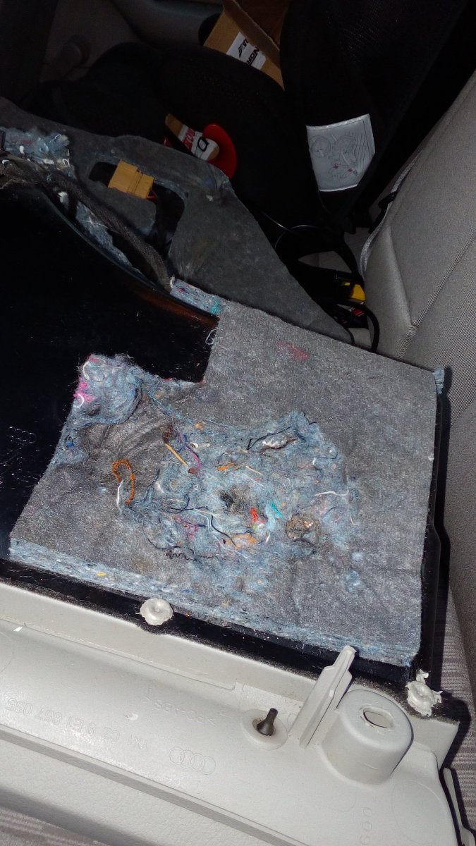

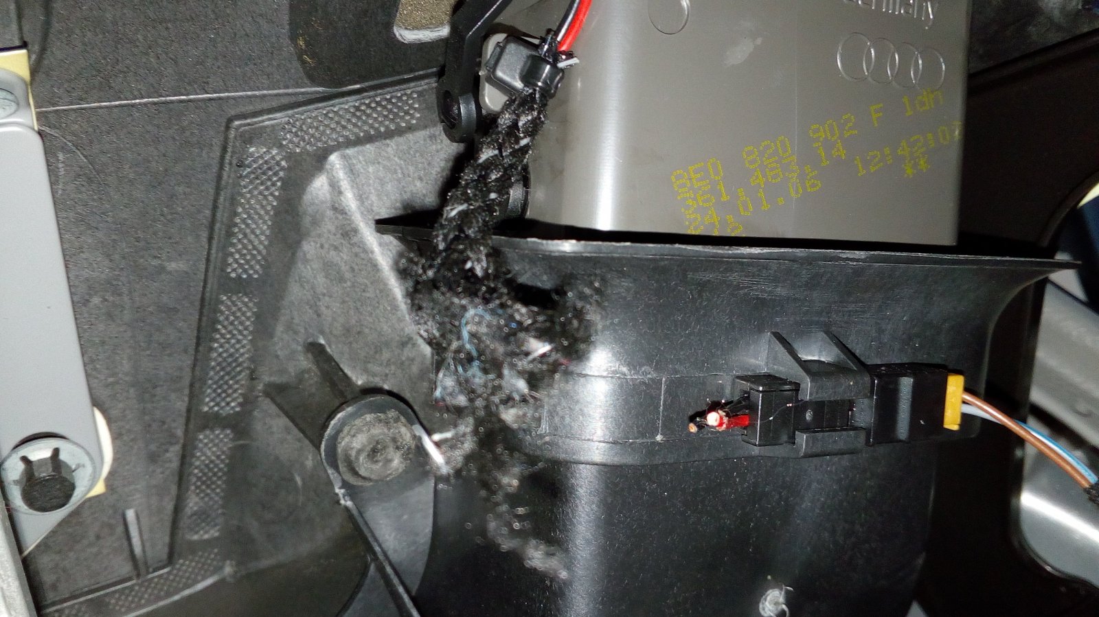

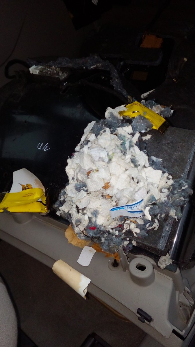

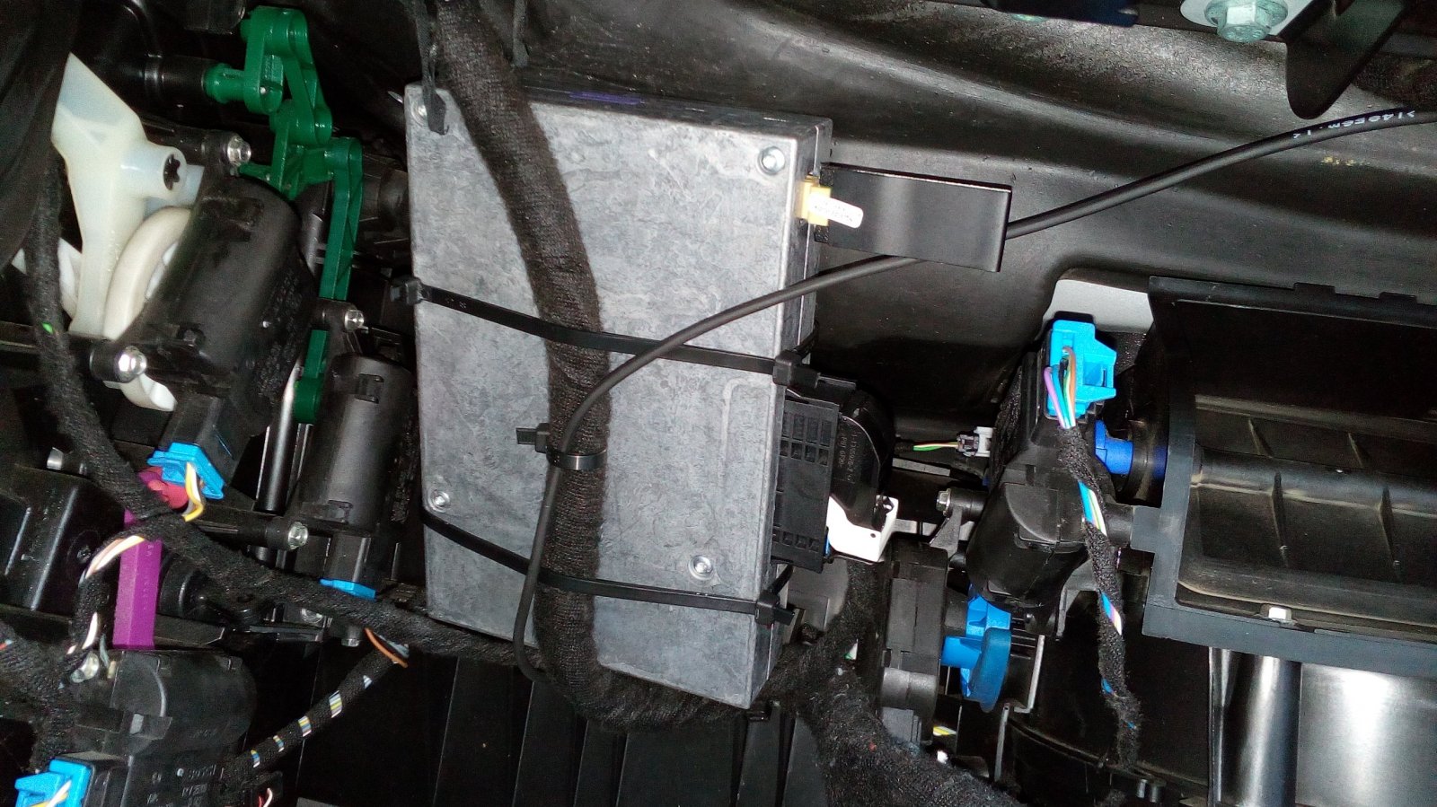

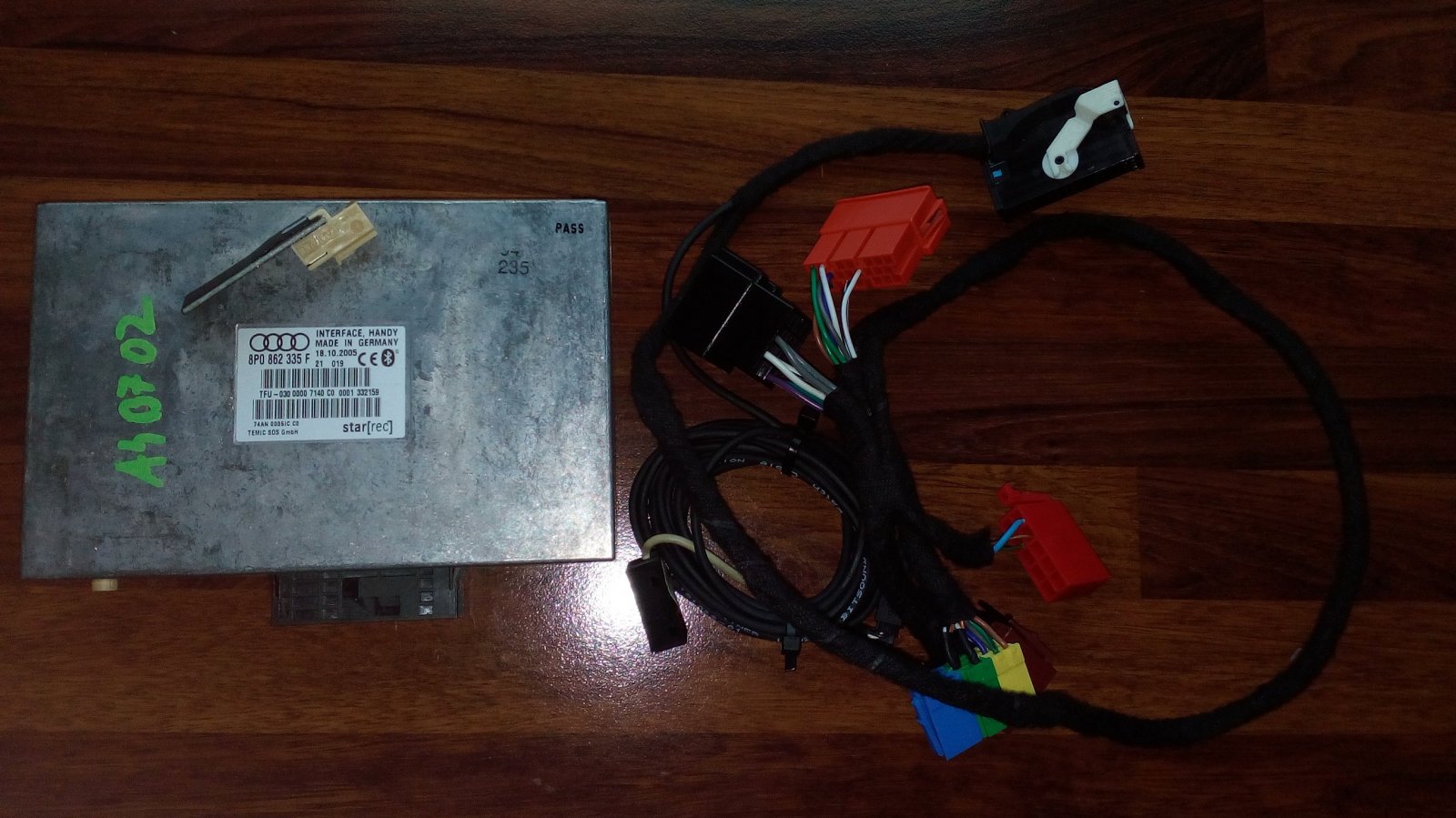

Zamontowany ORI moduł bluetooth. Mod na duży plus dla mnie gdyż dużo jeżdżę autem oraz często używam telefonu do rozmów. Graty kupione od forumowicza @pila24 - polecam jak najbardziej. Po wyjęciu schowka (ostatnie trzy zdjęcia) niespodzianka, jakieś gryzonie tam były dawno temu bo opakowania po cukierkach jeszcze z NL. Przewód od podświetlenia pokretła regulacji nawiewu też im smakował.
IMG_20200904_164749.jpgIMG_20200905_081318.jpgIMG_20200904_180436.jpgIMG_20200904_181512.jpgIMG_20200904_181807.jpg
