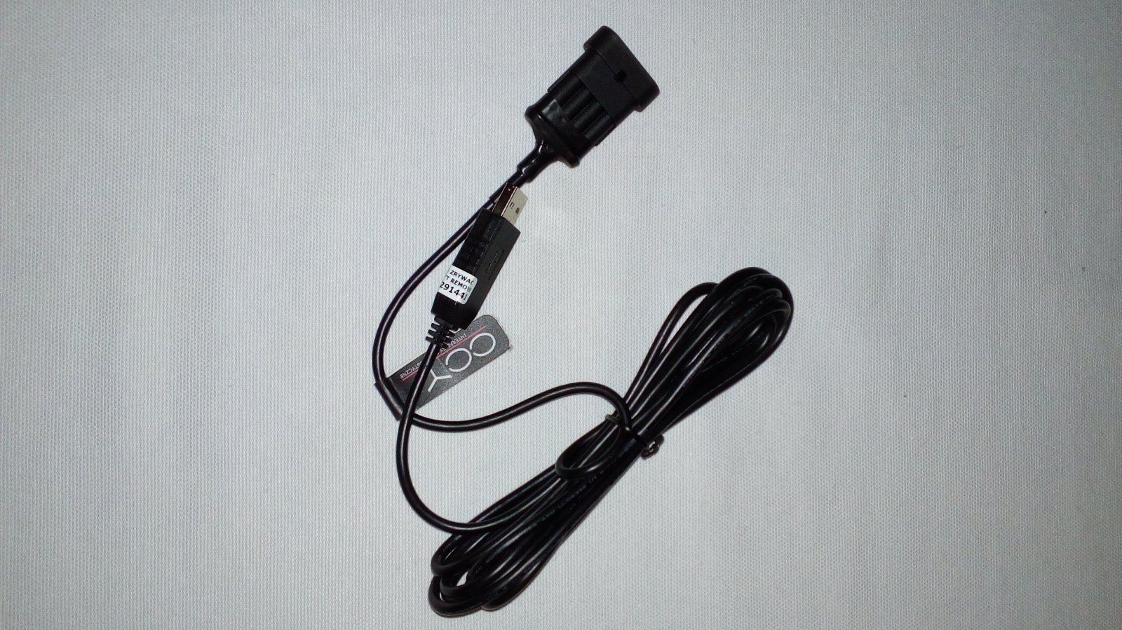

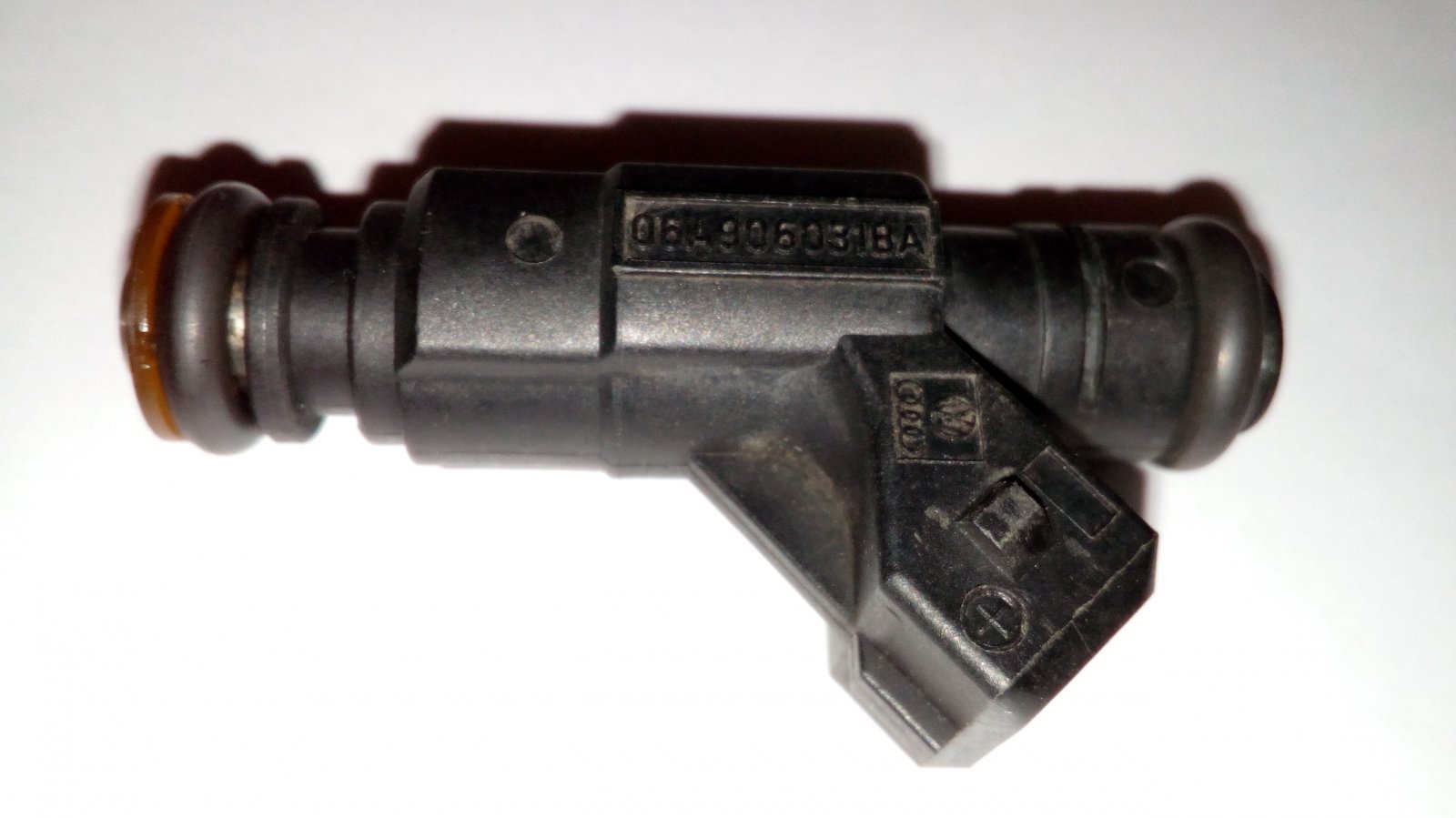

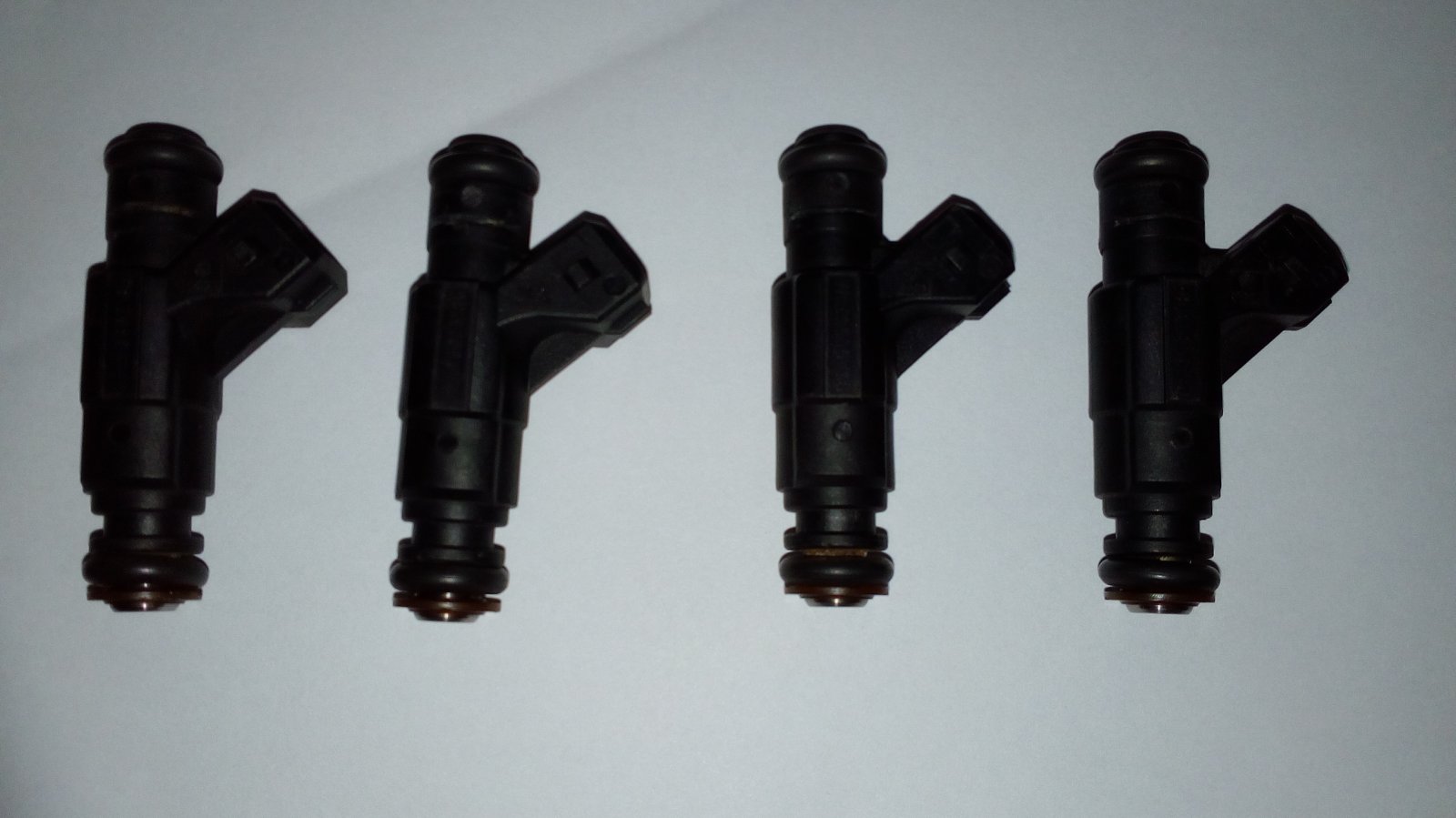

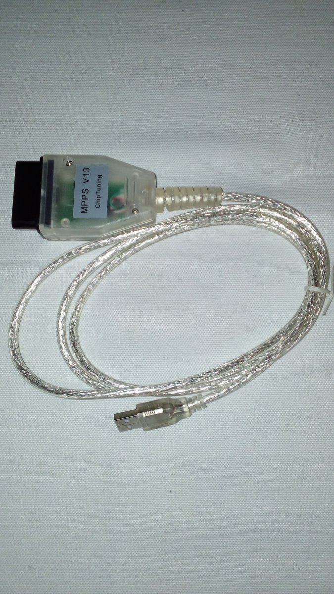

Trochę brakuje mocy także na starym roku zakupiłem wtryski 320cc, kabel do zgrania oraz wgrania softu, kabel do diagnostyki oraz kalibracji LPG. Po nowym roku będziemy modzić  :banan:.

Wczoraj włożyłem wtryski 320cc, wieczorem program od @Łukasz13 (polecam z czystym sumieniem), około północy ostatnie logi i wyszło bardzo dobrze wg mnie oraz Łukasza. Powiem tak - na Pb 98 to już teraz jakoś jedzie i byle co mnie nie objeżdża, no i przy wyprzedzaniu jest bezpieczniej, co chciałem uzyskać jako priorytet. Pozostaje wystroić gaz i jeździć po taniości bo po dzisiejszych przejechanych 350km spalanie przy normalnej jeździe nawet jest mniejsze (tak wyszło z tankowania). Poniżej logi jak to teraz jedzie.

Program robił @Łukasz13, ja tylko zgrałem oraz wgrałem wsad no i porobiłem logi. Pierwszą kalibrację LPG po programie też robił Łukasz zdalnie z wykorzystaniem TeamViewer. Tak czy inaczej, nie ukrywam, że czegoś się nauczyłem, logi już tam trochę czytać umiem, wiem już na co patrzeć żeby ocenić czy LPG jest dobrze skalibrowane, no i po wczorajszym wykładzie przez Łukasza następną kalibrację LPG zrobię już sam, nie ma tam nic skomplikowanego, bynajmniej tak mi się wydaje :wink:, i wg mnie nie będzie wcale gorzej jakby zrobił to przeciętny gazownik. Także mod jak i zdobyta wiedza na duży plus. Przy okazji programu został wyłączony SAI bo czasem sypał błędem, jak zrobi się cieplej to wyrzucę to fizycznie i nie będę woził zbędnego balastu.

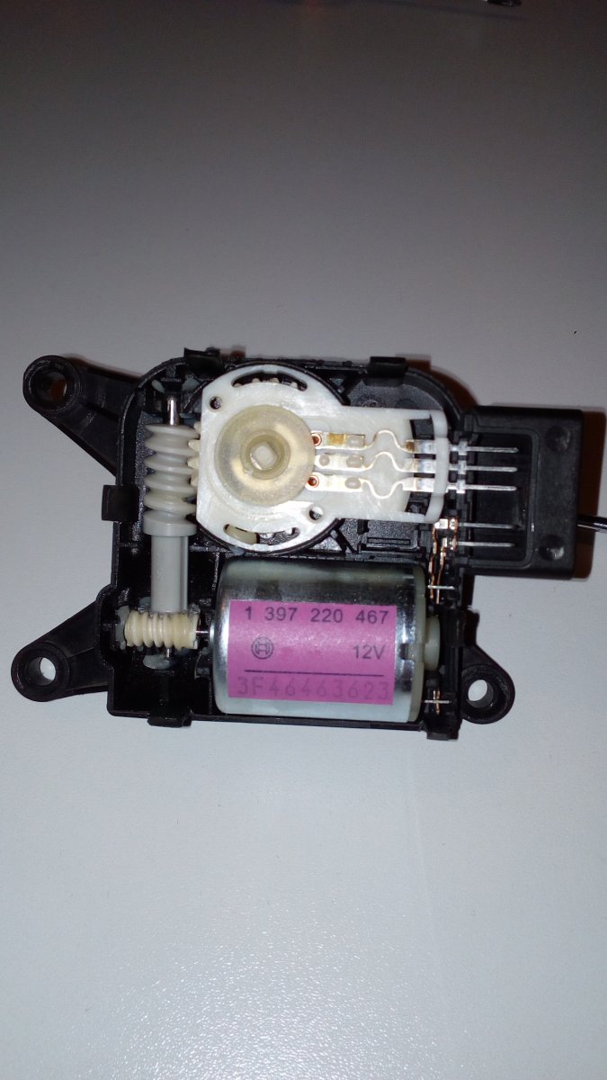

Posmarowałem przekładnię oraz wyczyściłem potencjometr od klapki zamkniętego obiegu powietrza V113. Po montaży myślałem że nie będzie działać, na szczęście adaptacja pomogła i wszystko działa jak należy. Bez demontażu i porządnej konserwacji nie udało się zrobić adaptacji i skasować błędu który był na stałe.

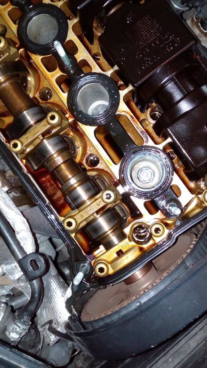

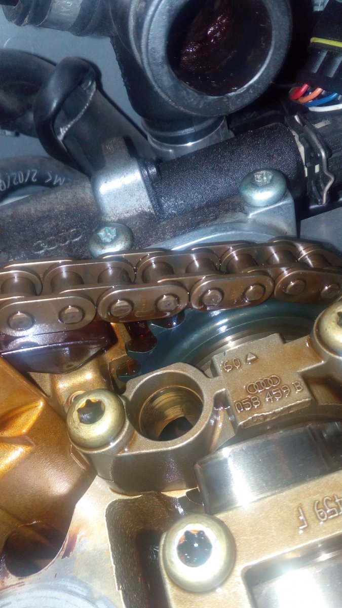

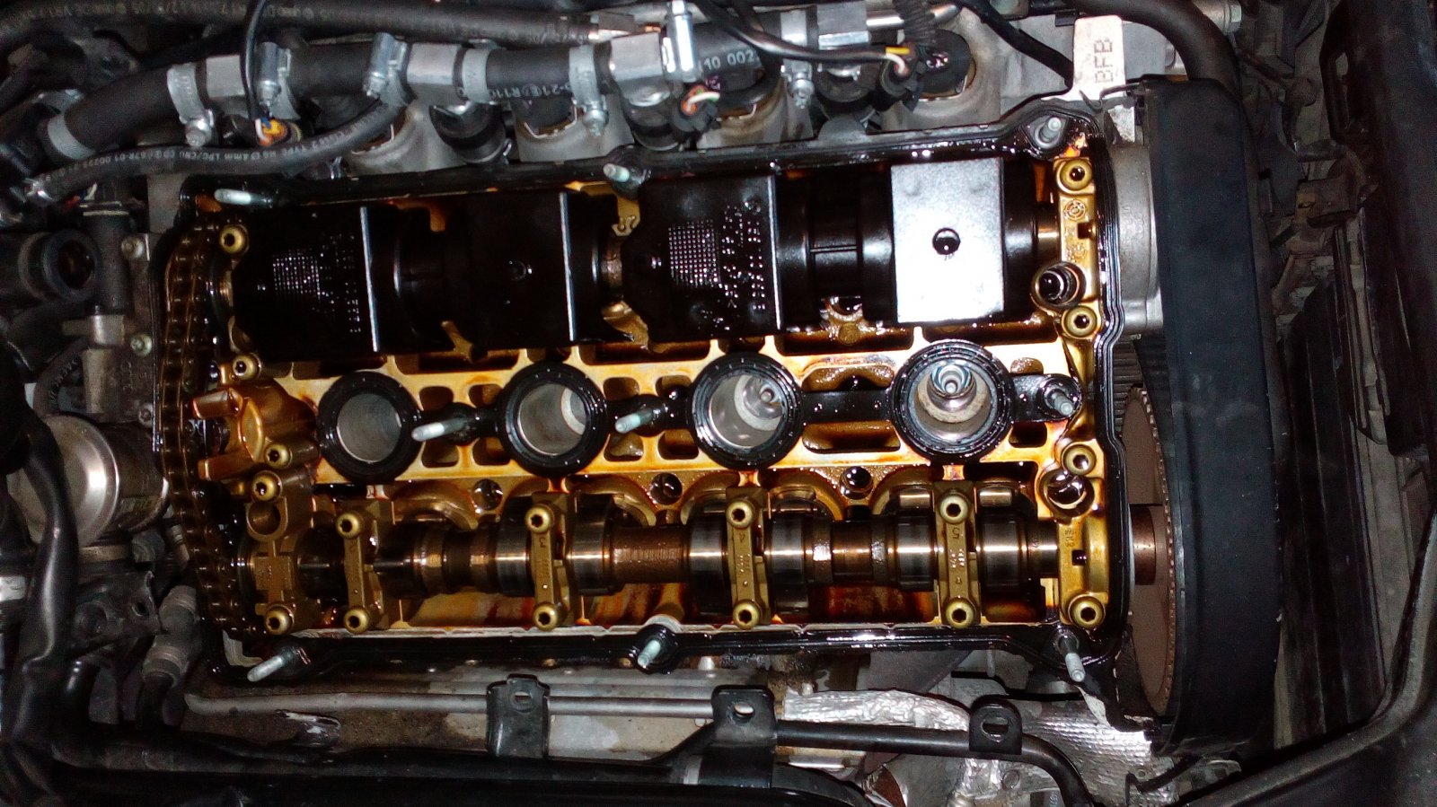

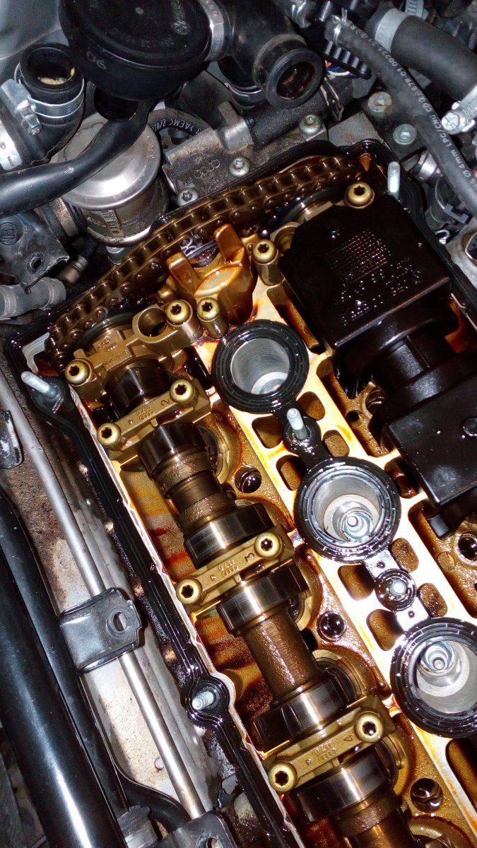

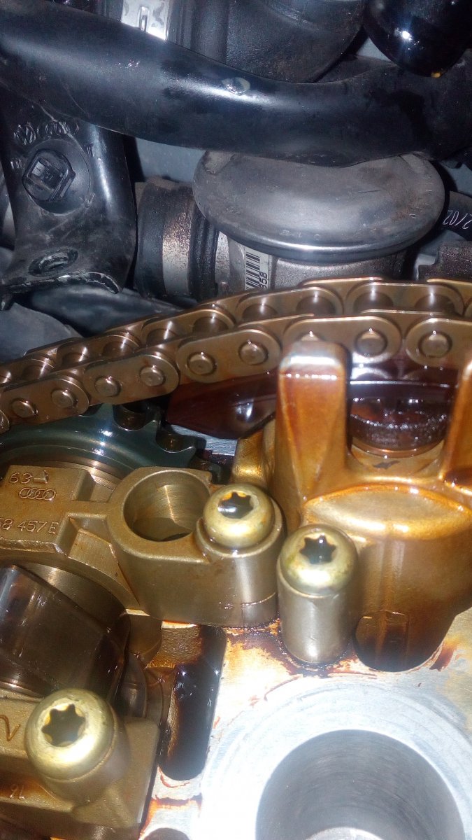

Po zdjęciu pokrywy wałków rozrządu taki oto widok jak na poniższych zdjęciach. Wg mnie silnik czysty (tutaj pochwała dla Ravenola VST bo wg mnie to on tu robi największą robotę), nie widać zużycia na kołach zębatych rozrządu, ślizg napinacza jak nowy (żadnego zużyciu od łańcucha), być może ktoś go wymieniał jednak nie wydaje mi się (przebieg aktualny 156 kkm, w moich rękach 28 kkm). W końcu świeże powietrze w aucie na postoju :banan:

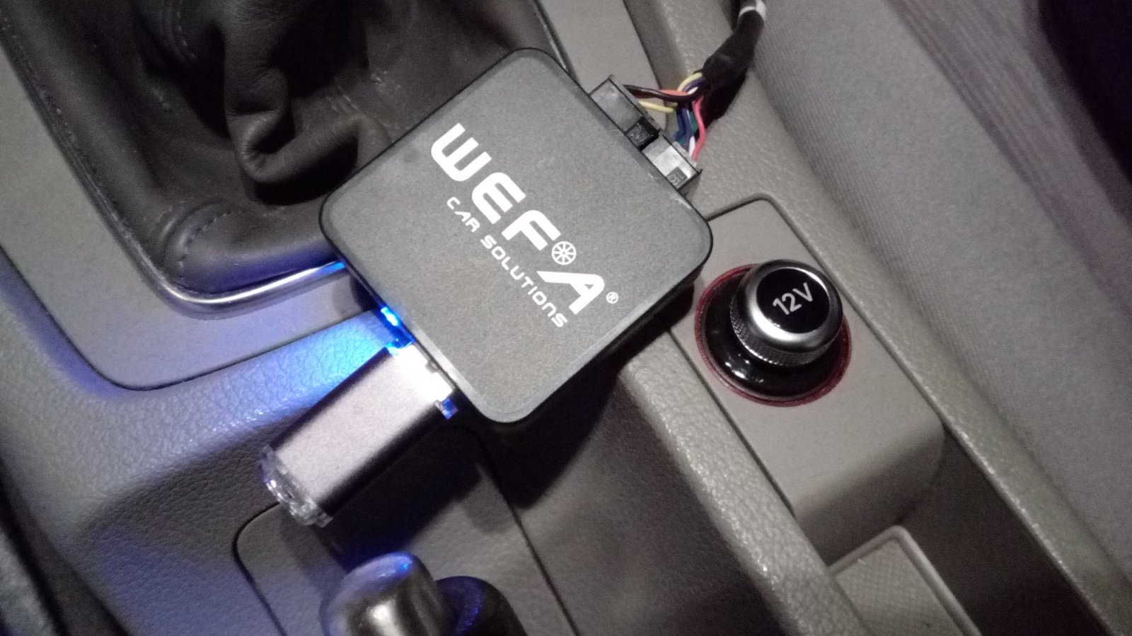

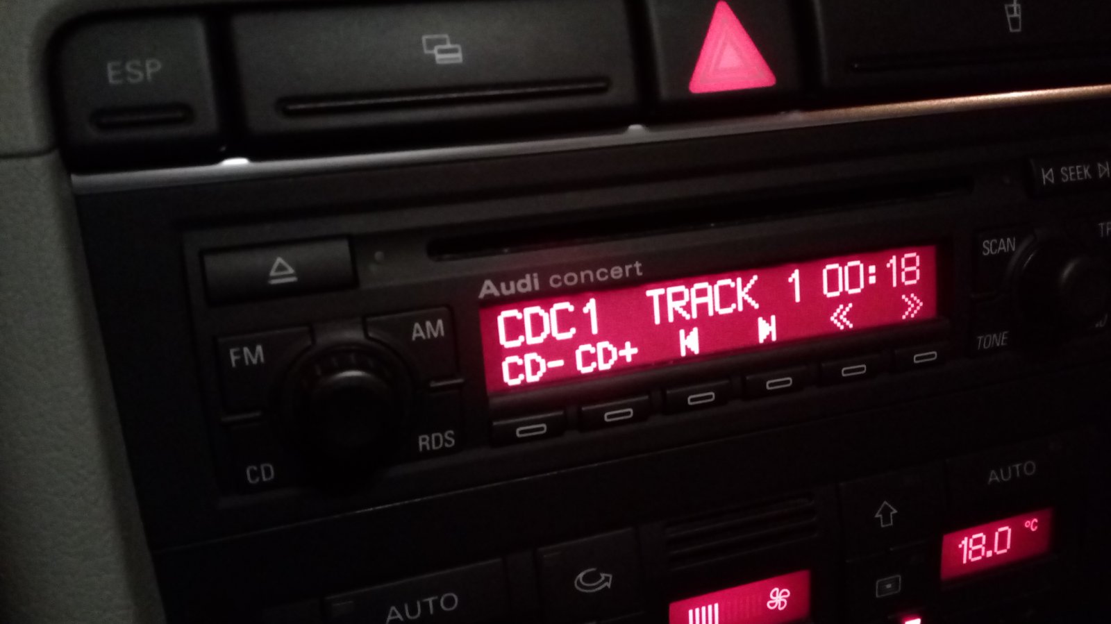

Wczoraj wpadło takie cudo. Spisuje się świetnie.
