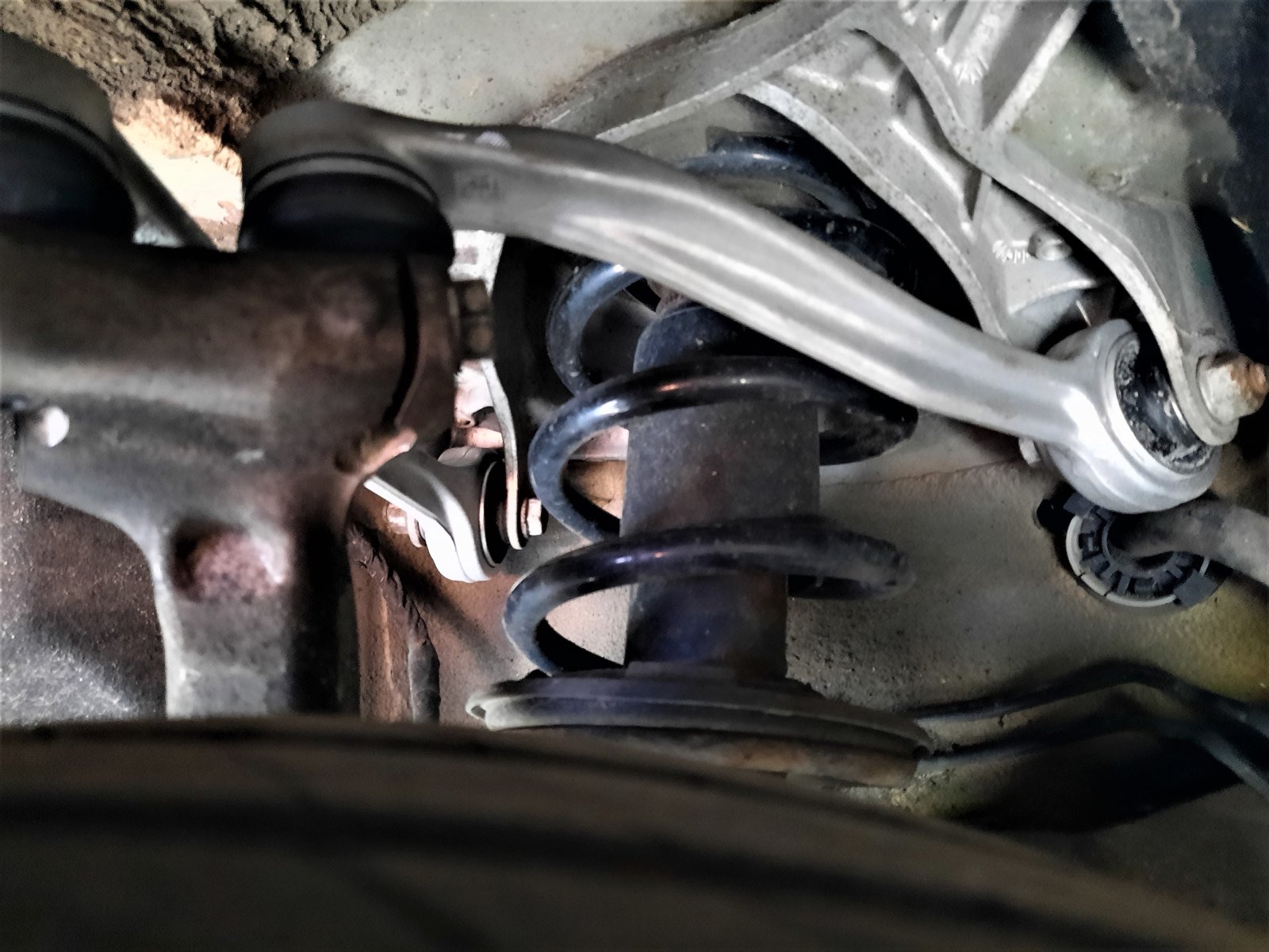

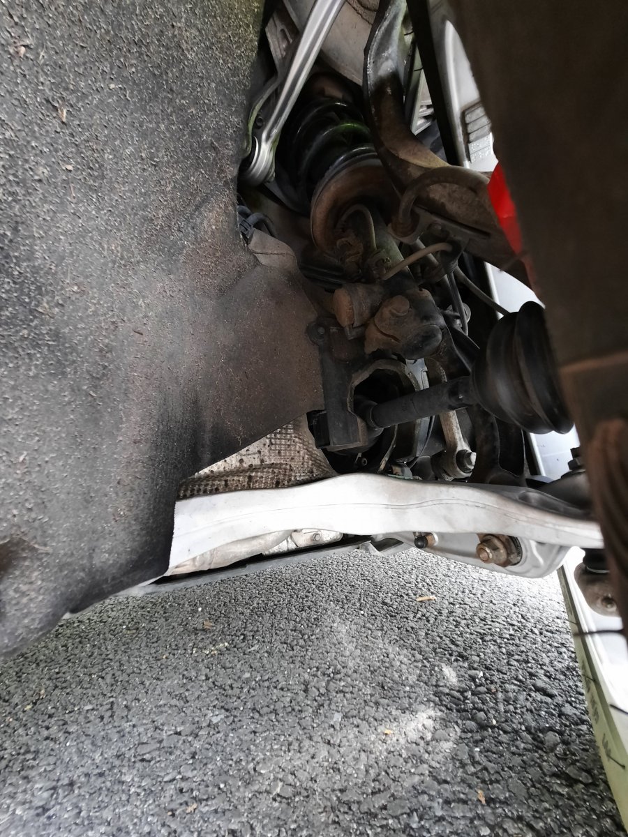

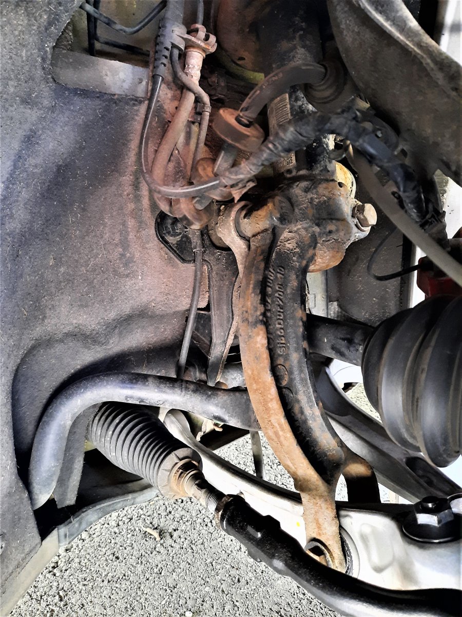

Moja ślicznotka już ma nowe zawieszenie (wahacze itd) :dance2::drunk::a4fan:
Następny cel::cygaro::audi:
-- Wymiana łożyska (prawy przód komplet) :dance2:
-- Wymiana wiązki do ABS ( usunięcie problemu z TPMS):dance2:
--Montaż projektorów tył + PDC (przód):dance2:

Wahacze profilaktycznie a śruby stare ? wiązka tez ładnie połatana nie mów, że w aso tak łatają :decayed:

Napisane wyżej jak byk, że wiązka będzie dopiero robiona.:facepalm:

@NelsonPL koledzy dobrze piszą tzn. może nie wszystkie śruby ale niektóre tzn. te które są dokręcane z właściwym momentem i na koniec o jakiś kąt oraz wszystkie nakrętki, bo są samozabezpieczające powinny być dane nowe przy zmianie zawieszenia.
Zawsze zakłada się nowe śruby to zawieszenie i zderzak błotnik . Śruba raz dociągnięta nie nadaje się bo jest przeciągnięta . Ale to nie nasz problem koledzy

Pitolisz kolego głupoty ,to nie głowica , orginalne śruby są lepsze jakościowo i wytrzymalsze od tych dołączanych z zamiennikami i o ile nie zostały zmasakrowane lub poprzeciągane poprzez niewłaściwe dokręcanie to spokojnie można je użyć ponownie w wielu miejscach.

A to powiedz mi jak odkrecasz je skąd wiesz czy poprzednik je dokręcił , odpowiednim momentem czy użył pneumata i ile fabryka dała . Ale nie napisałem że zakładam śruby zamienniki . Jak robię zawieszenie to śruby idą zawsze z org bo mają klei na gwincie w większości przypadków . A stara śruba i nakrętka samokontrujaca nie nadaje się . Ale każdy dba inaczej o swoje bezpieczeństwo i zmienia według swoich zasad .  Są tacy co twierdzą że olej w skrzyni i płyn hamulcowy też się nie wymienia

Zapytaj się normalnego mechanika to ci powie że zmienia bo nie naraża nikogo na wypadek . I śruby wizualnie starej nie oceniasz czy została przeciągnięta czy nie . Ale stać cię na jakieś projektowy z USA bo to musi być OEM a bezpieczeństwo idzie na lepki bo po co kupić komplet śrub . Nie moje auto nie mój problem .
