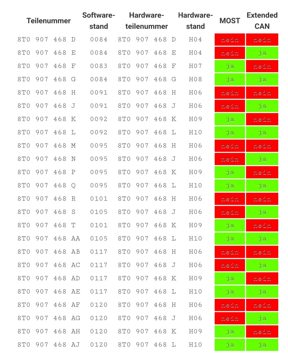

Muskel1 1333 Opublikowano 17 Października 2022 Udostępnij Opublikowano 17 Października 2022 8 godzin temu, NelsonPL napisał: Co masz na myśli? To co napisałem. Aby dołożyć tego asystenta musisz także zamienić sterownik Gateway na taki, który obsługuje CAN Extended, ponieważ takiego u siebie nie masz. Oznacza to znaczny wzrost kosztów. Relacja kosztów do otrzymanego zysku się nie zgadza. Odnośnik do komentarza Udostępnij na innych stronach Więcej opcji udostępniania...

Muskel1 1333 Opublikowano 17 Października 2022 Udostępnij Opublikowano 17 Października 2022 (edytowane) Nie masz ACC, nie masz Lane Assist, nie masz Side Assist wiec nie masz sterownika Gateway obsługującego CAN Extended. Czujnik deszczu i zmierzchu nie mają nic wspólnego z zamontowanym sterownikiem Gateway. Do tych 1000 zł będziesz misiał dodać jeszcze przynajmniej 800-1000 zł na sterownik Gateway i ściągnięcie ochrony komponentu oraz zakodowanie. Edytowane 17 Października 2022 przez Muskel1 1 Odnośnik do komentarza Udostępnij na innych stronach Więcej opcji udostępniania...
Muskel1 1333 Opublikowano 17 Października 2022 Udostępnij Opublikowano 17 Października 2022 Musisz szukać sterownika Gateway obsługującego MOST (bo masz MMI) oraz CAN Extended (do asystenta świateł). Na dole masz tabelkę. Po lewej stronie Nr części (Teilenummer) i po prawej stronie musi być zielony dla MOST i CAN Extended. Odnośnik do komentarza Udostępnij na innych stronach Więcej opcji udostępniania...

NelsonPL 30 Opublikowano 17 Października 2022 Autor Udostępnij Opublikowano 17 Października 2022 2 godziny temu, Muskel1 napisał: Musisz szukać sterownika Gateway obsługującego MOST (bo masz MMI) oraz CAN Extended (do asystenta świateł). Na dole masz tabelkę. Po lewej stronie Nr części (Teilenummer) i po prawej stronie musi być zielony dla MOST i CAN Extended. Spokojnie tam gdzie mi robili LEDY i czujniki parkowania to i to ogarną...Juz mówiłem i stwierdzone ze da się bez problemu za 1200 dukatów Odnośnik do komentarza Udostępnij na innych stronach Więcej opcji udostępniania...
