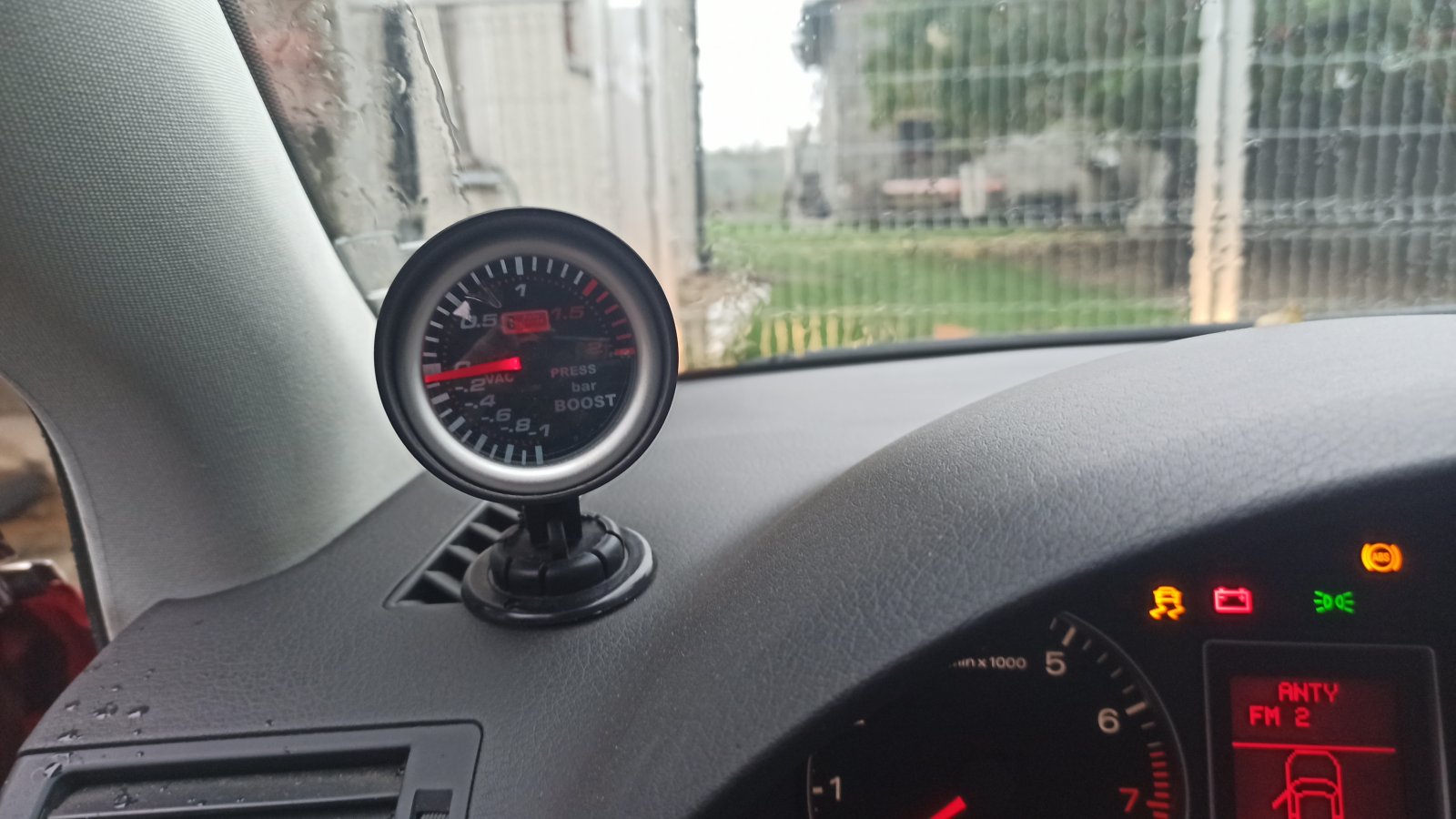

Emejcz Opublikowano 13 Października 2020 Opublikowano 13 Października 2020 1. Te wzrosty obrotów no to nie ma specjalnie opcji jak ślizgające się sprzęgło. Może się dobrze nie dotarło, a może przy wymianie poszło za dużo smaru w okolice i coś prysnęło w układ i takie są efekty. 2. Masz dołożony jakiś wskaźnik doładowania? Jak masz to nie powinno być problemu z obserwacją doładowania w momentach w których według ciebie auto za słabo idzie.

Emejcz Opublikowano 13 Października 2020 Opublikowano 13 Października 2020 (edytowane) To najpierw weź sprawdź tą trakcję. W ośce taka moc to lipa. Jak miałem w b5 200KM to w ośce jak było zimno to na standardowych oponach nawet potrafił zrywać trakcje na trójce. Najłatwiej sprawdzisz sprzęgło jak dasz przy 4 tys.obrotow na czwórce i buta. Wtedy lubi się ślizgać. Według mnie w autach po chipie i szczególnie na nieseryjnych turbinach taki wskaźnik doładowania to taki must have, więc pomysł o tym. Możesz tymczasowo pociągnąć przewód do kabiny z jakimś manometrem, ale nie sądzę aby było to dla ciebie wygodne. Nie koniecznie trzeba ciąć. Ja zrobiłem bez cięcia coś takiego. Przy takim doładowaniu i w sumie przeładowywaniu jak w logach to nie miałbyś słabszego momentu od turba. Edytowane 13 Października 2020 przez Emejcz

Marciol Opublikowano 13 Października 2020 Autor Opublikowano 13 Października 2020 Co do wskaźnika to jeszcze będę myśleć. Tzn o tych obrotach to piszę w odniesieniu do suchej nawierzchni, jak w końcu taka się trafi to sprawdze raz jeszcze i może nagram zegary Ale już mniejsza z trakcją, kwestia tego słabszego momentu.. jeszcze ewentualnie mogę znajomemu mechanikowi dać żeby jeszcze raz zdjął turbo i luknął przy kolektorze bo skoro tam były problemy to jedynie tam szukać skoro nic innego nie przychodzi na myśl.. Chyba że ktoś z was miał taką sytuacje..
