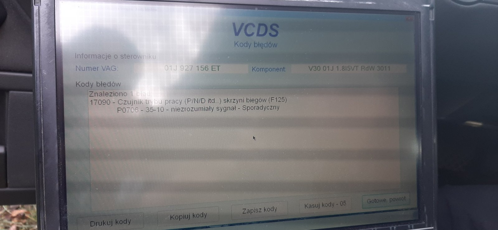

QastroleQ Opublikowano 30 Października 2020 Opublikowano 30 Października 2020 Witam wszystkich serdecznie! Od dwóch tygodni jestem szczęśliwym posiadaczem audi A4 B6 1.8T 163hp w automacie z 2003r. Ma niby 307tyś przebiegu. Zaczynam nowy temat ponieważ nie otrzymałem jednoznacznej odpowiedzi, a wiadomo każdy przypadek jest inny. A więc do rzeczy, ogólnie autko sprawuje się super jednak coś się dzieje niepokojącego że skrzynią tiptronic. OBJAWY pojawiają się po przejechaniu ok 10 km i są następujące: Zaczyna migać położenie drążka PRND na wyświetlaczu, po czym znika całkowicie. wtedy również nie można zmienić biegu ręcznie, nie działa też wtedy wsteczny bieg, jak parę razy przerzuce z N na R to skrzynia wchodzi w tryb awaryjny i auto cofa bez problemu (automat sam przerzuca bez problemu). Problem ten znika gdy zacznę dynamicznie jechać, wtedy zapalają się kontrolki oraz działa tip. Możliwe, że jest uszkodzony czujnik położenia lewarka i stąd moje pytanie: GDZIE ON JEST? Poniżej odczyt z komputera Z Góry dziękuję za pomoc. POZDRAWIAM
Dev Opublikowano 30 Października 2020 Opublikowano 30 Października 2020 nie pisz wszedzie tego samego tematu sterownik do naprawy. olej do wymiany
Banan Opublikowano 30 Października 2020 Opublikowano 30 Października 2020 Masz skrzynię Multitronic nie Tiptronik. Ten błąd wskazuje na uszkodzenie sterownika w skrzyni. Jest obszerny temat o diagnostyce multi , napisz tam.
