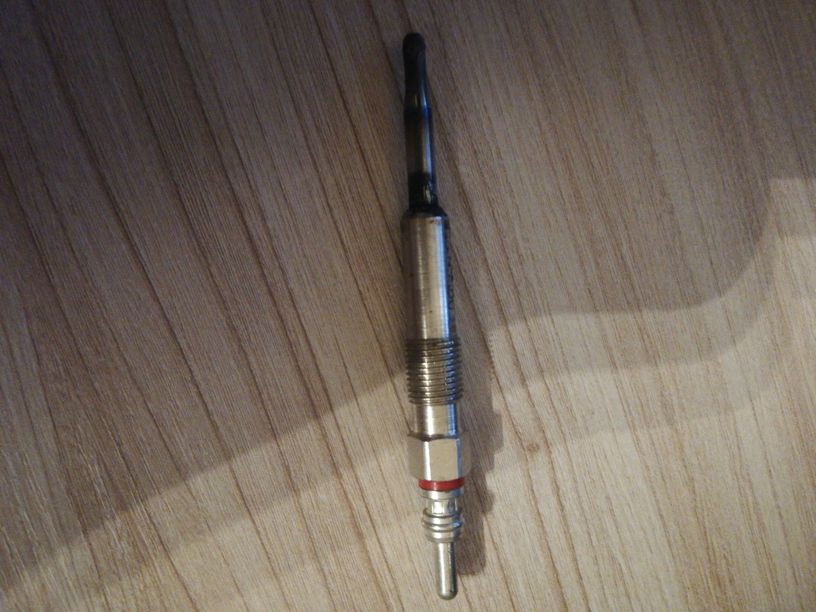

Jutro jeszcze wam podeślę fote tej świecy co niby była wymieniana i z czystej ciekawości powiecie czy tak wygląda świeca po 2 miesiącach.
Wygląda jak nowa.
jeśli nowa,podlega gwarancji,niech mechanik wymienia,jeśli stara-tym bardziej...
