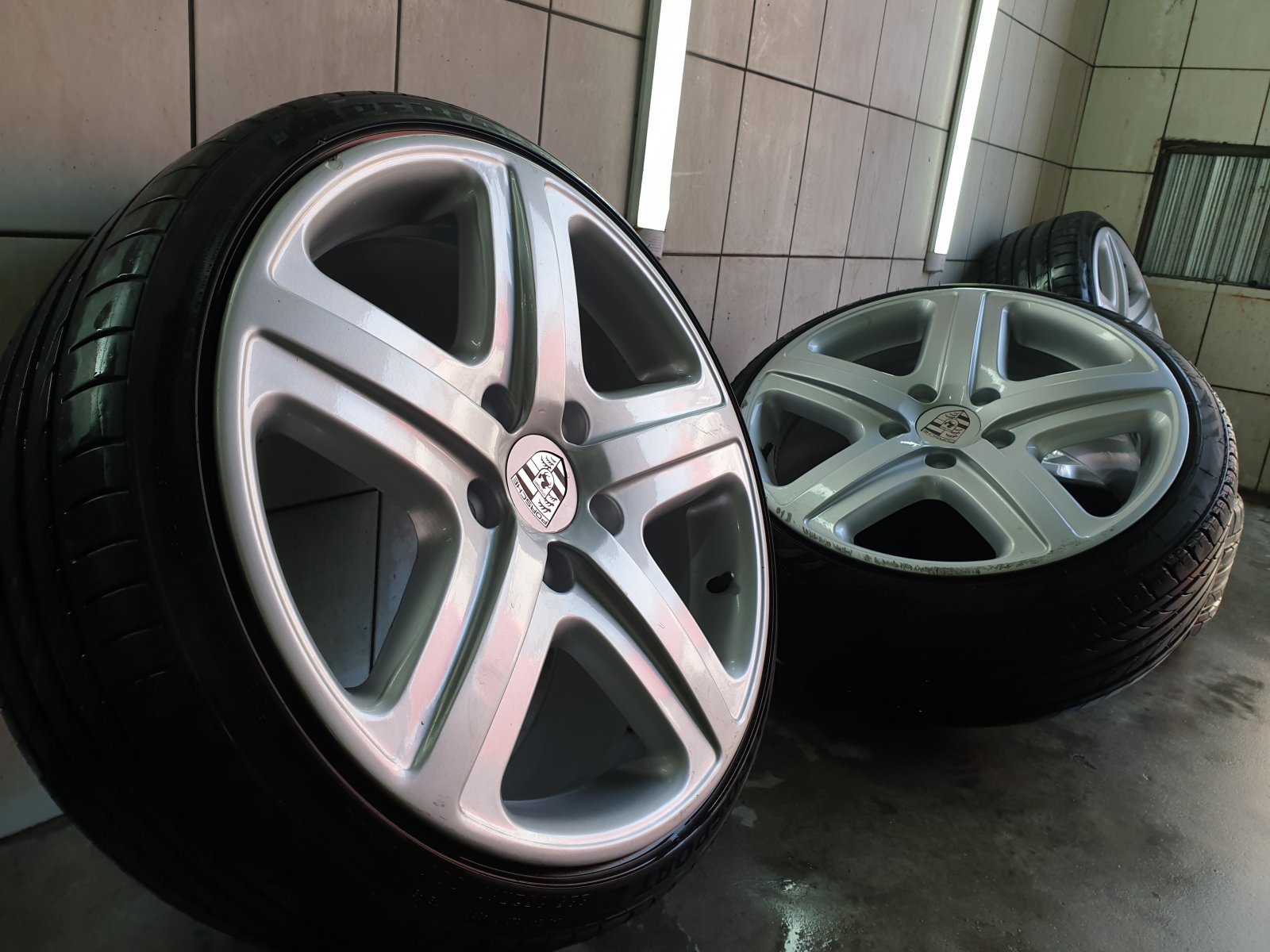

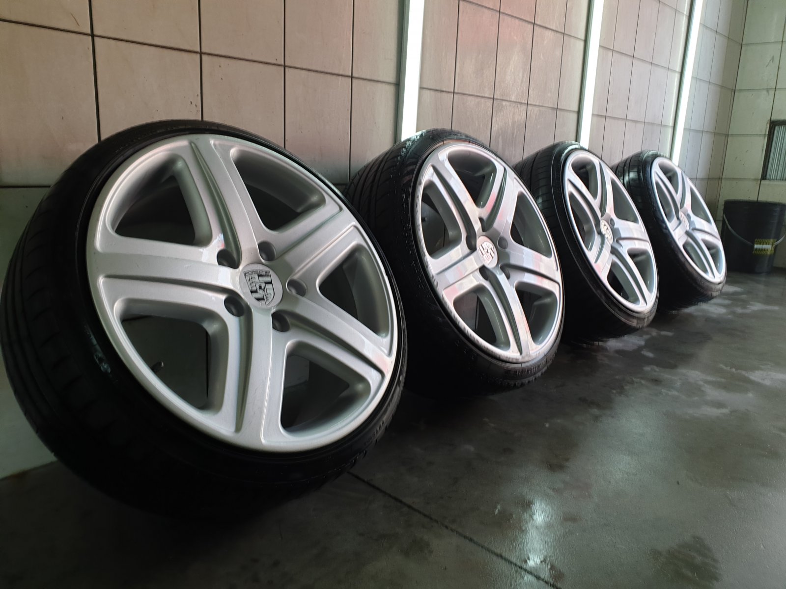

marcin_o23 199 Opublikowano 19 Stycznia 2021 Udostępnij Opublikowano 19 Stycznia 2021 Felgi z touarega a dekle porsche mam nadzieje ze to zmienisz Odnośnik do komentarza Udostępnij na innych stronach Więcej opcji udostępniania...
KoJ@K 594 Opublikowano 19 Stycznia 2021 Autor Udostępnij Opublikowano 19 Stycznia 2021 Aaa tego nie obiecuje Odnośnik do komentarza Udostępnij na innych stronach Więcej opcji udostępniania...

marcin_o23 199 Opublikowano 19 Stycznia 2021 Udostępnij Opublikowano 19 Stycznia 2021 ta rolka jeździła na b6 w mojej okolicy chyba Odnośnik do komentarza Udostępnij na innych stronach Więcej opcji udostępniania...

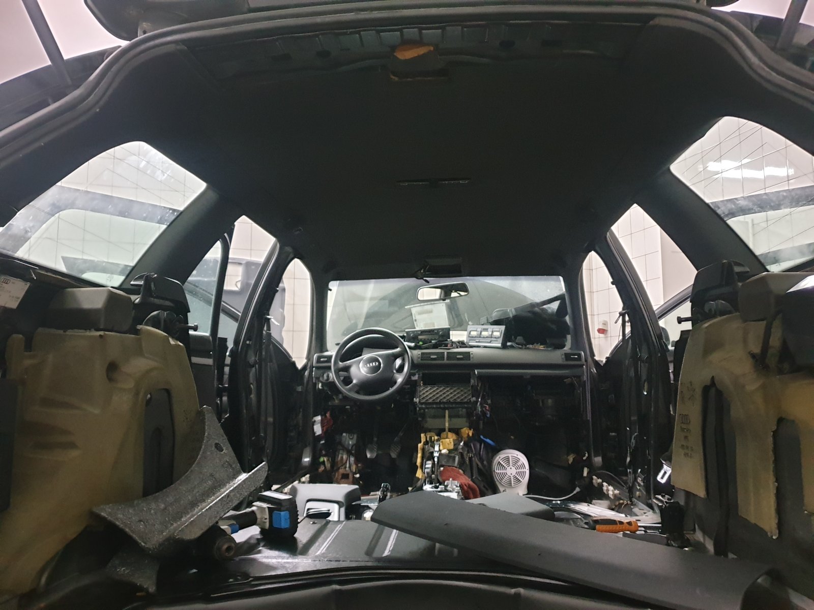

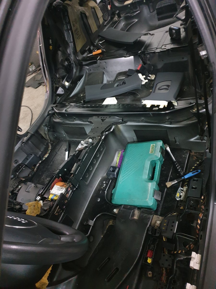

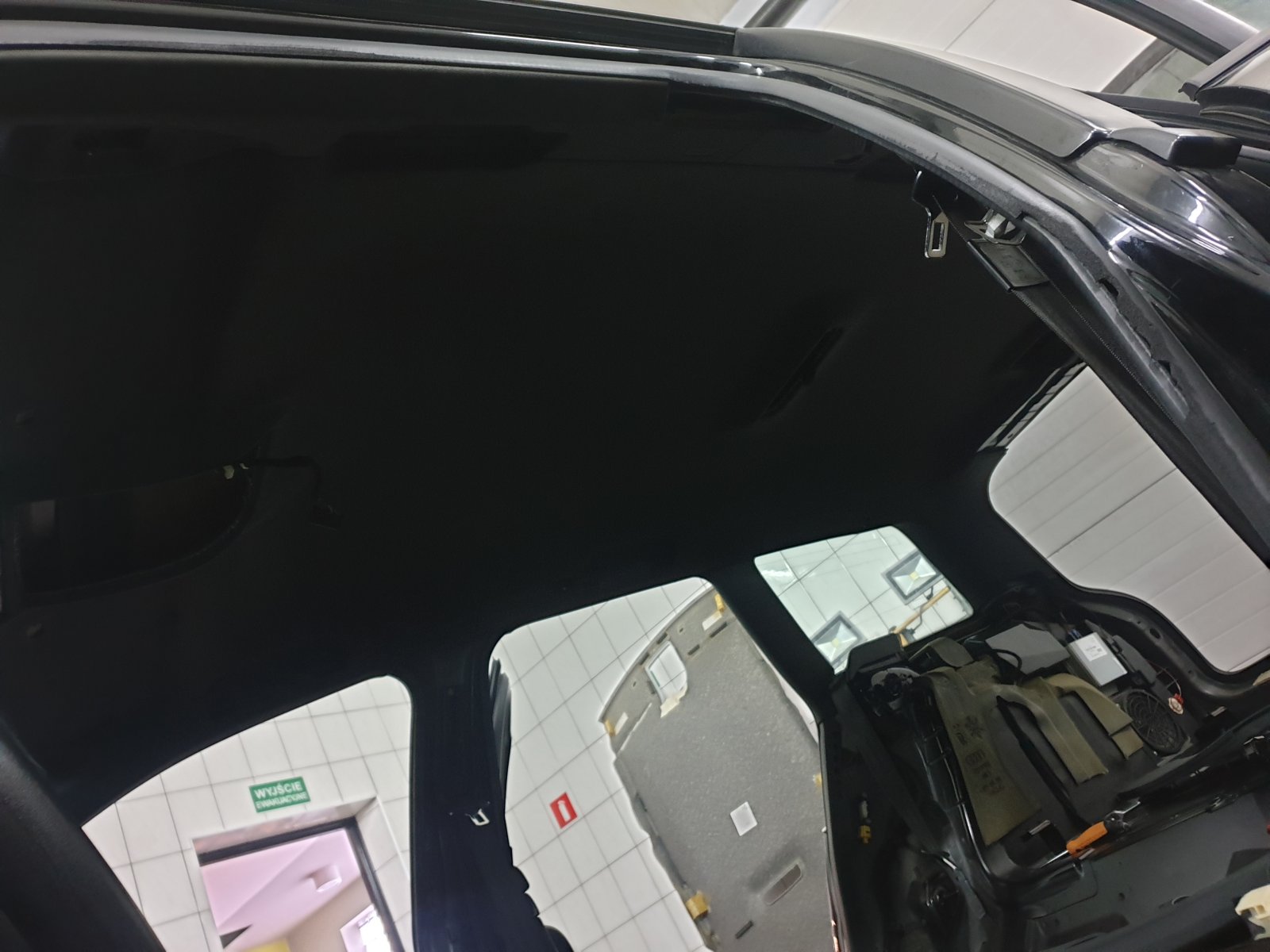

KoJ@K 594 Opublikowano 19 Stycznia 2021 Autor Udostępnij Opublikowano 19 Stycznia 2021 W aucie były zapchane odpływy na podszybiu co doprowadziło do zmoczenia wykładziny, dlatego wyleciała z auta i obecnie sie suszy, a podszybie wyczyszczone i odpływy udrożnione. Przy okazji od razu puściłem wiązki do grzanych foteli, lampek pod fotele i nad nogami, cała podłoga wyczyszczona, wszystkie sriczki plasticzki itp a sufit dziś wjechał na swoje miejsce. 1 Odnośnik do komentarza Udostępnij na innych stronach Więcej opcji udostępniania...
