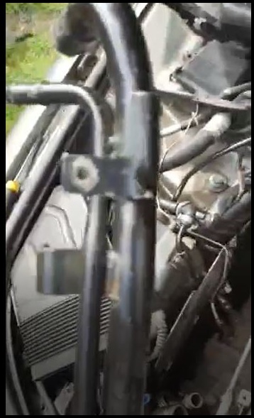

Pierwsza najważniejsza rzecz to usunąłem SAI i te cholerne rurki, ależ się miejsca tam zrobiło teraz!
Jeszcze zostało zaślepić puchę filtra, ale to się zrobi bo muszę jeszcze odciąć tą cienką metalową rurkę od tej grubej, która szła do kombi zaworu, bo jest są przyspawane. Ta cienka idzie gdzieś tam dalej, na razie jej nie ruszam.
Spróbuję hex-canem zczytać wsad ECU i wykodować samemu SAI ze sterownika. Na "klubauditt" jest fajna instrukcja i ponoć spokojnie idzie to zrobić bez MPPS czy Galetto, ale to się zobaczy. Poskładam to do kupy.
Przy okazji zdjąłem silikon z przepustnicy żeby go zmierzyć i zobaczyć jaki kąt będzie mi potrzebny. Jak widać lub nie widać na zdjęciu, rurka jest zbyt płaska o małym kącie, dlatego strasznie się ugina i uwierzcie mi na słowo - na żywo jest mega zwężenie, co z pewnością nie wpływa dobrze na osiągi. Zamówię ciut krótszą i o kącie chyba 60 stopni.

No cóż, nie mam najbardziej precyzyjnej ręki żeby oddzielać metalowe rurki więc trafiła na śmietnik :D
Uznałem, że trzeba improwizować i grunt to żeby nie było nieszczelności więc PSB Mrówka i przepiękny wąż do gazu ziemnego przyszedł z pomocą... :D Aż wstyd, że taki ładny wąż się wyróżnia, a reszta taka szara i ponura...
Lenia dostałem, ale na szybko to ogarnąłem, a dziś chyba zaślepię puszkę od filtra korkiem od Pepsi i klejem na gorąco. Tym samym będę na etapie pozbycia sią całego kombizaworu, SAI i wszystkich przewodów/rurek do nich idących! :) Już widzę tego soczystego checka...
