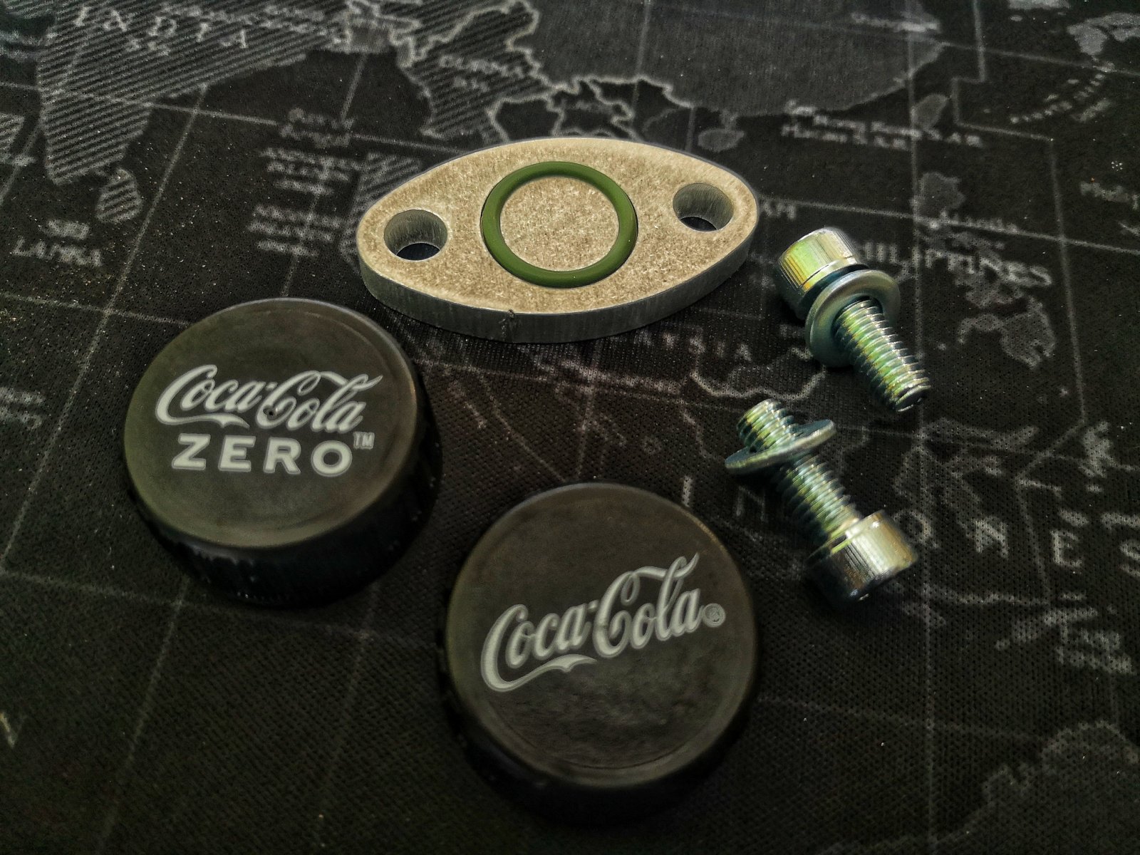

Czym zaślepisz otwór w puszce filtra powietrza?
@R4xx muszę się w ogóle dokładnie tam przyjrzeć jak to wszystko wygląda, ale samej puchy filtra powietrza nie ruszałem. Nic a nic stamtąd nie odłączałem.
Polecam korek od pepsi, idealnie pasuje. Sam ostatnio robiłem :decayed:
Następny :facepalm: a inny patent? :decayed:
@R4xx i @BartoszSoldier wam chodzi o wąż z SAI z plastikową spinką, który idzie do puchy z boku? Bo ja chciałem wywalać tylko ten kombi zawór i przewody idące do niego. Z jednej strony cienką rurkę idącą do N112, a z drugiej tą metalową zaznaczoną na niebiesko. A wam chyba chodziło o zaślepienie puchy w miejscu zaznaczonym na czerwono. Ja tego węża nie chciałem w ogóle ruszać :)
 Niemniej jednak, po wczorajszej konsultacji z mega ziomkiem, który wyjaśnił łopatologicznie, jak krowie na rowie temat tych wszystkich SAI, EVAP i ogólnego niepotrzebnego makaronu pod maską, w planach jest przy składaniu auta nie tylko zaślepić kombi zawór i powywalać przewody, ale także wyrzucić SAI i przewód z DV puścić bezpośrednio w kolektor :)
Przy tej opcji trzeba zaślepić miejsce po wężu zaznaczane na czerwono.
Znalazłem obiecujące zaślepki/kapturki silikonowe. Miałem plan uciąć rurkę wychodzącą z puszki filtra powietrza (sam króciec wychodzący z puszki nie jest okrągły, dlatego zostawiłbym kawałek rurki, żeby uzyskać okrągły przekrój) i nałożyć tam taki kapturek, ale nie ma takiej średnicy :decayed: Niemniej jednak coś na dniach wykombinuję, bo chcę się tego pozbyć, więc będę dzielił się info :thumbup:

I tak drutujesz i tak a kupisz pepsi zero to nawet w oczy się nie rzuci bo korek czarny :wink:
@R4xx tak tak, normalnie jak wyrzucę SAI to zaślepię korkiem to miejsce w puszce filtra. Miałem zostawiać, ale skoro wywalenie SAI dziecinnie proste to czemu by się jej nie pozbyć... :)

Tego bym raczej nie robił, bo pozbywasz się bramki bezpieczeństwa w razie skrajnego przeładowania turbo.
4 minuty temu, R4xx napisał:
sumie dziś korek z takiego napoju to prestiż. :decayed:
Wklejałeś go?
Można dać korek po cisowiance i dodatkowo na klej, przynajmniej ja tak zrobiłem. Ewentualnie zalać dziurę klejem na gorąco.
@przem8 dziękuję za sugestię kolego! Może i faktycznie z tym poczekam, bo on tak nie przeszkadza, ale kombi zawór na pewno do wywalenia i SAI przy okazji :)
