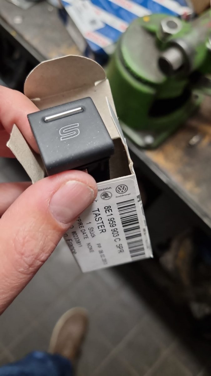

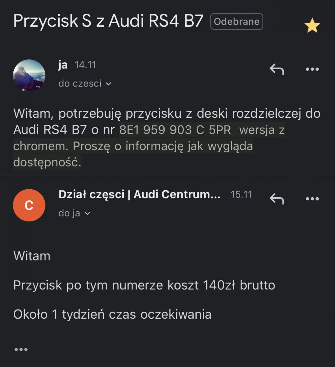

Darku ja wczoraj kupiłem na Słowacji z Audi, a dzisiaj dowiedziałem się, ze w Audi Centrum Wrocław w tydzień Ci ogarną za 140 brutto. Pisz do nich maila i zamawiaj.
Chłopy pisałem do nich w piątek i oto odp.
Napisz do kolegi @_małyTM_ on czasami ogarnia części których nie ma :)
Według mnie Darek, ogarnięcie sobie tego przycisku z Ali nie jest grzechem, o ile wygląda jak Ori ?
JA albo jestem jakiś lewy albo nie ogarniam tego.... na ali nic takiego nie znalalzłem.
No dokładnie.... zadzwonię tam potwierdzę dostępność i zamawiam.

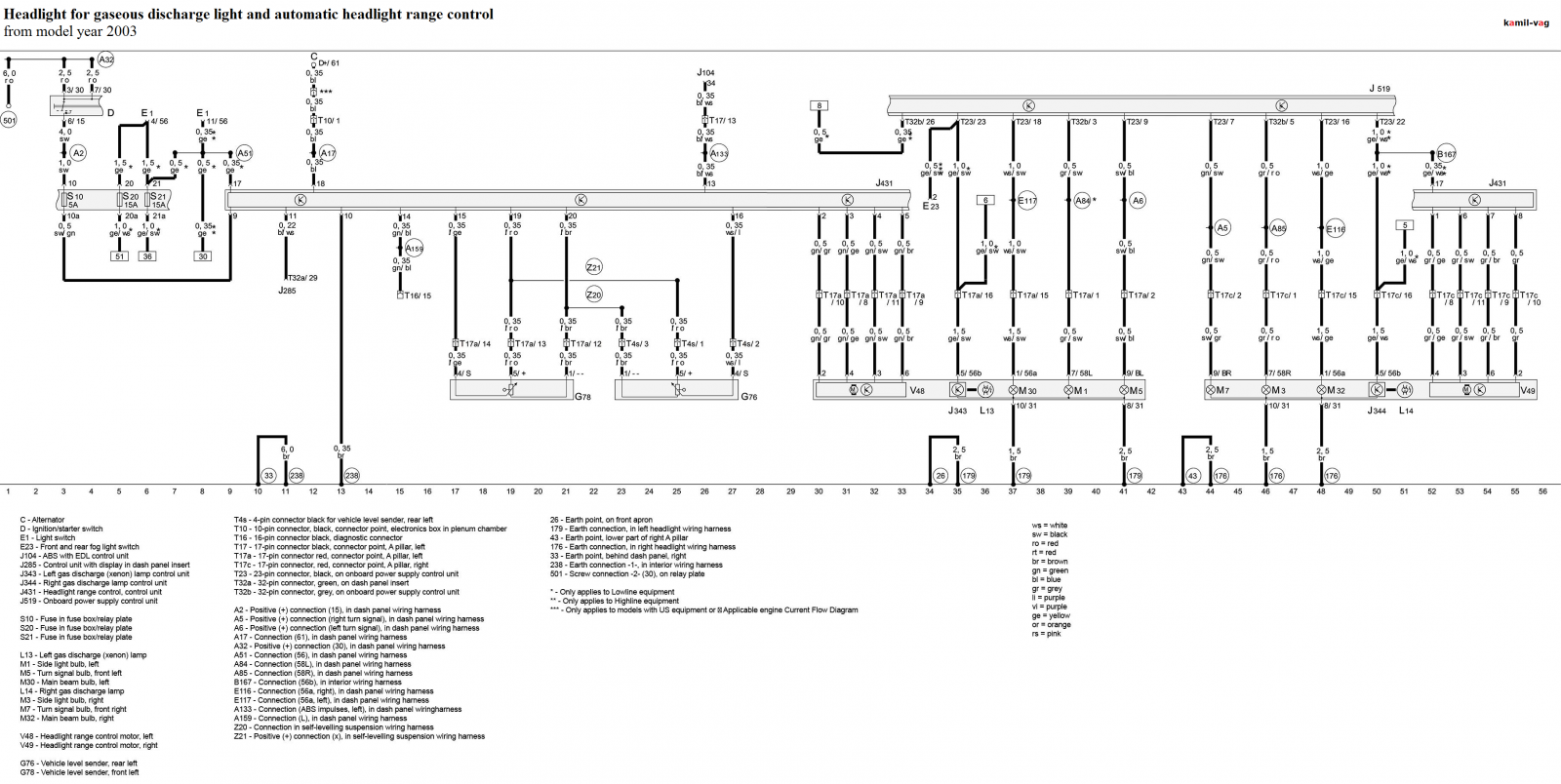

BTW. Ma ktoś rozpiskę pinów przy lampie bixenon ? interesuje mnie podłączenie przewodu sterującego silniczkami + podłączenia czujnika przód tył + moduł
Oczywiście, że mam ;) Tu masz wszystko łącznie z pinoutem lamp:
Dzięki dobrodzieju tego forum.... Przyda się jutro przy szyciu wiązki.

Do mnie już dotarł :wink:
a odnośnie Audi Centrum Wrocław :
@HOLMATRO nie wiem dlaczego mi tak odp ale już też zamówiłem przez pośrednictwo kolegi z forum @_małyTM_
@kamil-vag Wracając do poziomowania bixów bo już mam prawie uszytą wiązkę. I moje pytanie jest takie. Aktualnie po kodowaniu wszytsko działa jak powinno na aktualnym pinoucie z MCE do lamp.
Wdg schematu powinienem ze sterownika poziomowania wypościć na lampę prawą pin 1,6,7,8 a na lewą 2,3,4,6 .... Czy na pewno jest to konieczne skoro aktualnie działa? Nie wystarczy wypuścić tylko tego jednego pinu który jest pusty u mnie na wtyczce do lampy i wchodzi do silniczka autopoziomowania ?
Z lamp musisz wyjąć obecne przewody sterowania silniczkami (lampy H7 miały 3) i w ich miejsce dać 4 ze sterownika bo w bixach całe sterowanie i zasilanie silników lamp idzie ze sterownika. Inaczej nie będzie dobrze.
Dokładnie, jak Mateusz napisał. Przy autopoziomowaniu, zasilanie i sterowanie silniczków idzie z modułu poziomowania, nie z mce. Jeśli byś chciał zostawić jak teraz to musiałbyś adaptować silniczki z passata do regulacji ręcznej...
ok i wszystko wiadomo czyli  odpinam kable od MCE i przerzucam je na modół od xenonu w odpowiednie miejca i na koniec po podłączeniu wrzucam kodowanie na xenon
lepiej odłącz nowe kable i zostaw nie używane, a nowe kable od modułu xenonu puść do czerwonych kostek w słupku A i tam dopiero się łącz do tych idących do lampy oraz dołóż po jednej żyle brakującej obecnie. stare kable nie idą do MCE a do masy, zasilania z bezpiecznika i pokrętła regulacyjnego. ich wykorzystanie będzie dosyć kłopotliwe dlatego polecam wywalić je z czerwonej kostki i zaizolować a wpiąć się nowymi z modułu xenonu.
Tak też już zrobiłem .... Ogólnie zrobiłem nowa solidna wiązkę część jest połączona na słupku A część leci do tyłu do czujnika a to co idzie do lampy przód wypuszczam słupkiem B .... Bo sterownik dałem pod schowek . Ogólnie wszystko podłączone jak na schemacie bez kombinowania . Trochę się z tym pierdziele w wolnych chwilach ale tak jak mówię wiązka musi być solidna.
Poniżej tak to wygląda wstępnie bo resztę luźnych kabli już dopinam i skracam na aucie.

Niestety musiałem zrezygnować. Z wpinania się w kostkę na słupku A . Totalnie schematy nie pokrywają się z tym co jest w wersji bez xenonu czyli u mnie . Kable które mają iść do kostki idą bezpośrednio do przełącznika te co mają iść do przełącznika regulacji idą do MCE to co ma iść do MCE idzie gdzie indziej. Na schemacie pokazuje że ma być kostka ta a jest inna. Żaden schemat mi nie pasował całościowo żeby przepalić moje kable dlatego zrobiłem nowa wiązkę od modułu xenonu do lamp.
Czujniki mam wpięte lampę lewa mam zrobiona została mi prawa jakiś sygnał z alternatora i ABS + can chyba tyle. Mam nadzieję że się to obudzi wszystko i będą się ruszać te lampy.
