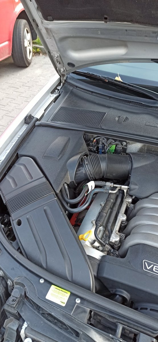

Jedna fota po poskładaniu pieca.
Wszystko suche nic nie cieknie jest spoko.

Zdrowy piec, wszystko lśni.. Musi bardzo cieszyć. Cudo! :thumbup:
Osłona na przepływomierz, aku i było by jak z fabryki:whistling:
Najbardziej to że lśni nic nie jest upocone i wszystko udało się ogarnąć na strzał bez poprawek. A jak motor suchy to cieszy
